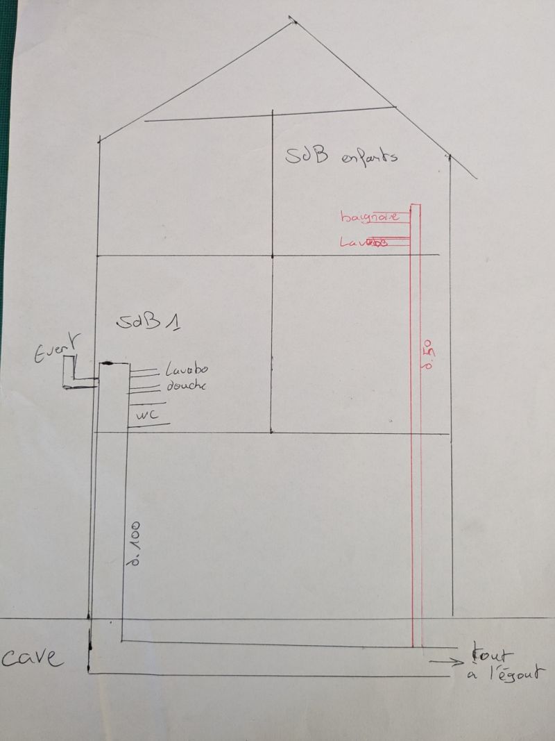

Je rencontre un problème technique concernant l'évacuation pour la création de ma 2ème SdB (SdB non prévue mais suite a création d'un nouvel enfant, niveau confort j'ai plus le choix). Je joint un plan fait par mes soins, ne m'en voulez pas pour la qualité.
Le problème réside dans le fait si je peux ou non descendre dans ma cave en diamètre 50 et rejoindre mon collecteur avant tout à l'égout ? Qui plus est cette solution m'offre la possibilité de créer une nouvelle gaine technique dans la maison et de refaire au propre ma distribution d'eau depuis la cave.
Au delà du légal et des règles de l'art, est-ce qu'une contrainte quelconque pourrait m'en empêcher? Bruit désiphonnage, vitesse d'écoulement etc.
Passer du DN100 jusqu'en bas est quasi impossible, déjà que pour le DN50 je vais bien rigoler.
Rejoindre la chute principale dans la SdB 1 m'oblige a rajouter minimum 5 coudes a 90... (Je vous ai pas fait une version ISO de la maison^^) et je trouve pas ça terrible.
Petites précisions cela restera une SdB d'appoint et il n'y a pas de WC prévus (déjà 2) mais je me garde la possibilité de mettre un sanibroyeur ce qui me permet de garder un DN50 en sortie de pièce.

En fait vous n'avez pas le choix donc oui c'est possible, mais avec de l'inconfort au niveau des appareils qu'il ne faudra pas utiliser ensemble sinon il va y avoir un problème d'écoulement.
Ventilez la colonne
Pas de coudes en 90

je vous remercie pour votre avis. Je compte descendre droit et si problème 2 coudes à 45 maximum.
Concernant l'aerateur on peut le mettre dans la Sdb en point haut directement ?

Oui vous pouvez laisser l'aérateur dans la pièce

Par contre on est bien d'accord que ce n'est pas dans les règles. Mais c'est ce que l'on peut voir dans beaucoup de maisons anciennes.
Quand il faut s'adapter si pas le choix on fait avec
