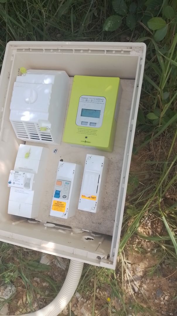

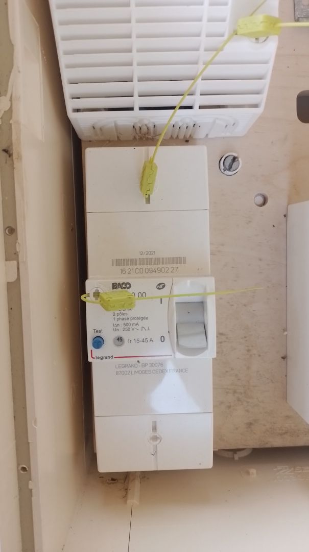

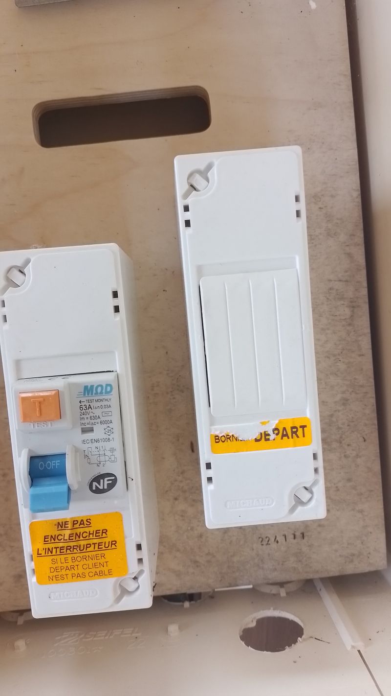

Voilà, lors du raccordement au réseau avec le coffret provisoire en limite de propriété, le technicien d'Enedis m'a précisé qu'il manquait un p'tit truc dans le coffret afin d'y relier le câble du tableau de chantier provisoire. Un truc qui peut se mettre dans le coffret mais qu'il vaut mieux faire faire par un électricien (parce que le coffret est alimenté) ou alors brancher directement sur le  tableau provisoire à l'intérieur de la maison.
Comme chacun s'en doute,  avec ma cervelle de moineau, j'ai complètement oublié de quoi il s'agissait - si ce n'est que le "truc" en question est absolument indispensable pour que l'on ait le jus.
ci-jointes les photos:
Coffret provisoire
Coffret provisoire de chantier pour le raccordement du terrain au réseau public
Quelqu'un aurait une idée por favor ?

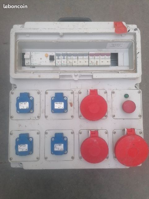

J'ai trouvé ça:
Cela vous semble-t-il suffisant ? A quoi servent donc les 3 trois grosses prises rouges svp ?

Bonjour ,
la photo n'est pas nette ...
cela ressemble à des prises industrielles,
au pif: les bleues en mono, triphasé pour les rouges (à vérifier)

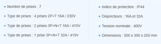

Sur internet on peut trouver le même coffret et ses caractéristiques :

et cela suffirait ? 4 prises bleues suffiraient-elle pour tout alimenter?
Je suis une quiche en électricité: les deux grosses prises rouges ont-elles un intérêt pour moi ?
merci
Dept : Dordogne
4 prises peut sembler juste en effet, d'autant que les rouges ne servent à rien si vous êtes en mono.

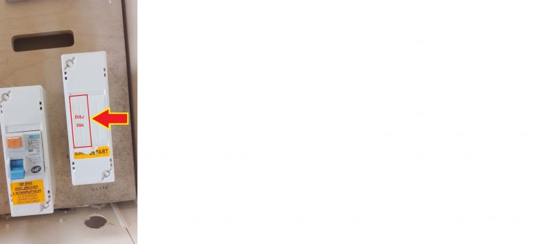

1ere photo: sous le Linky, il y a un petit tableautin avec un obturateur
on retire l'obturateur pour y mettre les disjoncteurs (ou on retire tout et on y installe un tableau plus grand selon les besoins)

VOILA !!    c'est ça que je voulais !! (enfin, je crois...!). Ma conseillère Enedis vient de me rappeler (elle anciennement technicienne terrain) et m'indique qu'il faudrait rajouter un disjoncteur 30mA en aval du disjoncteur 500mA. Si je le fais dans le coffret extérieur , il faut que j'enlève l'obturateur en bas à droite et que je mette la phase sur la borne de droite et l'autre câble à gauche ) mais qu'il vaut mieux le mettre sur le compteur provisoire à l'intérieur de la maison comme cela, si ça coupe, je ne suis pas obligé de sortir pour réarmer. J'ai bon ?

Salut, il semble y avoir un 30Ma sur le coffret en photo.
les bleu c'est bien des mono, les petites rouges des 16A en tri et la grosse une 32A tri.
pour la terre dans les prises bleu attention il se peut qu'elle soit du type "allemande" ca veut dire qu' il n'y a pas de broche mais 2 petites languette ce qui voudrait dire qu' il faut un adaptateur.

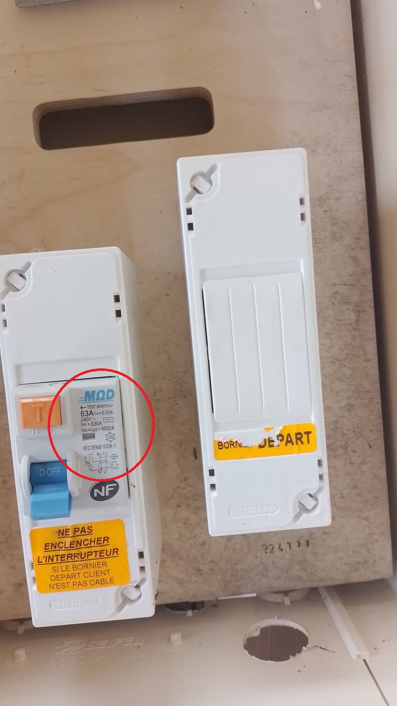

D'après ce que m'a expliqué ma conseillère Enedis, il manque un disjoncteur 30 mA qui doit se trouver soit au niveau du coffret Enedis extérieur, soit sur le compteur de chantier à l'intérieur de la maison. En me précisant que dans le cas de la première solution, il faudrait que je sorte dehors pour relancer le jus. On parle bien de la même chose ? Dans ce cas, il vaut donc mieux le mettre sur le compteur, non ?
Mais si je dois le mettre à dans le coffret Enedis extérieur, c'est sur le boîtier à droite sur la photo ou c'est juste pour connecter le câble ?

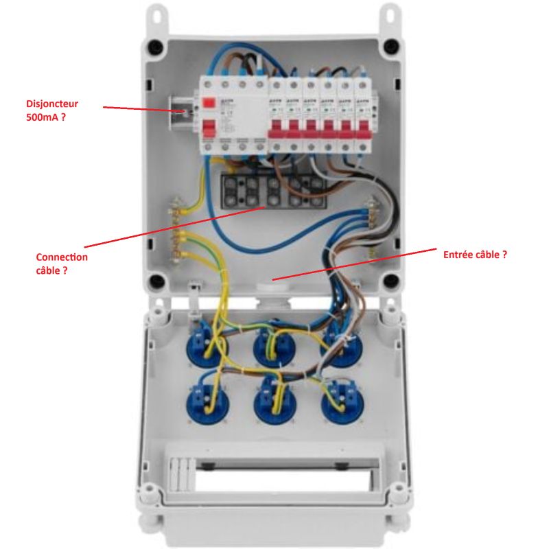

Sinon, j'ai trouvé ça:
https://www.manomano.fr/p/coffret-de-chantier-6-prises-schuk[...]ue-de-chantier-83135006
Le gars du service client nous explique que le disjoncteur différentiel 30mA est déjà installé et qu'il faut en monter de 500mA en Aval, c'est bien là ? Ainsi que pour le câble d'arrivée d'électricité et son câblage ?
Pour le câble entre le coffret Enedis extérieur et la maison, j'ai au moins 20 mètres. Il me faudrait donc un câble de 30 mètres, histoire d'avoir un peu de mou à l'intérieur de la maison ? Et il le faut également sans prise de chaque côté; c'est ça ?
Quant à la section, le gars nous a indiqué du 2x25. Comme ça ?
https://coffretdechantier.pro/cables-gaine-tpc/381-cable-rig[...]-aluminium-2x25-ml.html
Enfin, me reste cette histoire de mise à la terre. Je m'explique: je dois la brancher sur le compteur et celui est à l'intérieur. J'ai une tresse de 2 mètres de long. Je fais comment, je perce un trou dans la dalle pour l'enfouir dans le sol ? Je la passe par la fenêtre ?!!
Dept : Dordogne
Vous avez déjà un différentiel 30mA AC sur le compteur de chantier, le boitier où il est noté ne pas enclencher et le différentiel 500mA est dans le DB.
Il faut ouvrir le boîtier à coté pour voir ce qu'il y a dedans et comment se connecter sur le bornier de départ.
En plus il y apparemment aussi un 30mA en tête  sur la valise. Un 500mA je ne crois pas.
Le câble de terre  est à relier au tableau de répartition, Il faut essayer de sortir le câble de terre vers l'extérieure en perçant plutôt le mur pour mettre un piquet de terre dehors. De toute façon on ne met pas le piquet dans la maison, donc je ne vois pas pourquoi il faudrait percer la dalle.  Après tout dépend , si présence vide sanitaire ou pas vide sanitaire.

hexamatic a écrit:Bonsoir,
Bonjour et merci pour la réponse,
Donc, je suppose que ce que vous appelez le compteur de chantier, c'est ce que j'appelle le coffret extérieur provisoire, celui d'Enedis, c'est bien ça ? Par contre, le DB, c'est quoi ? Et comment appelez-vous le compteur provisoire à l'intérieur de la maison ? Celui sur lequel je vais brancher mes appareils électriques ?
Donc selon vous, pas de 30mA à rajouter où que ce soit ?
En plus il y apparemment aussi un 30mA en tête  sur la valise de prises. Un 500mA je ne crois pas.
Donc, je suppose que ce que vous appelez le compteur de chantier, c'est ce que j'appelle le coffret extérieur provisoire, celui d'Enedis, c'est bien ça ?   Oui
Par contre, le DB, c'est quoi ? Le disjoncteur de branchement, le gros, le général  qui coupe tout
Et comment appelez-vous le compteur provisoire à l'intérieur de la maison ? Celui sur lequel je vais brancher mes appareils électriques ?  Un coffret prises de chantier
Donc selon vous, pas de 30mA à rajouter où que ce soit ? Non, il est déjà présent (photo précédente)
Pour le câble de terre, je suis pas sûr de comprendre.... Ma maison est déjà construite, enfin le HE/HA, donc elle est déjà équipé d'une terre en fond de fouilles (enfin, pas dans les fouilles mais à l'extérieur de la maison parce que le MOE avait oublié de le prévoir dans les travaux du maçon !! ).
Me dîtes pas qu'il faut que je perce mes super murs étanches pour faire passer la tresse du compteur provisoire quand même !! et le trou dans l'osb, le frein vapeur, la ouate la FDB et tout et tout: je fais comment une fois que j'ai finis mes travaux ?!!
Je ne sais pas comment est faite votre maison, mais si la prise terre est déjà réalisée en fond de fouille ou autre, à vous de voir comment vous pouvez l'amener jusqu'au tableau proprement et sans dégrader quoi que ce soit.

dernière question: un câble comme celui-ci en 30 mètres, ça va ?
https://www.bricodepot.fr/catalogue/cable-electrique-h07rn-f[...]EgBcHsOQjvvmYeLPlGy2BPQ
Je rappelle que je prendrai ce compteur :
Dept : Dordogne
Ce câble, il ira entre le compteur et la valise de prises ? Vous pouvez, mais il faut dans ce cas mettre dans le coffret de chantier au départ du câble en 2,5mm2, un disjoncteur 20A max.
Membre utile Env. 800 message Dordogne
hexamatic a écrit:Bonjour,
Ce câble qui ira entre le compteur et la valise de prises ? Vous pouvez, mais il faut dans ce cas mettre dans le coffret de chantier au départ du câble en 2,5mm2, un disjoncteur 20A max.
oui, il s'agit bien de ce câble là. Il faut donc rajouter un disjoncteur. Je pense que c'est de cela dont me parlait le technicien d'Enedis quand il est venu poser le compteur Linky. Comment calculez-vous cette puissance svp ?
Dept : Dordogne
Oui, je pense aussi que c'est ce dont on vous a parlé
Il y a pas beaucoup de calcul à faire 2,5 mm2 c'est 20A max (4600 W)
Si vous voulez plus de puissance il faut augmenter la section du câble aussi que le calibre du disjoncteur.
Exemple : CABLE 6mm2, disj de32A , 7360 W
