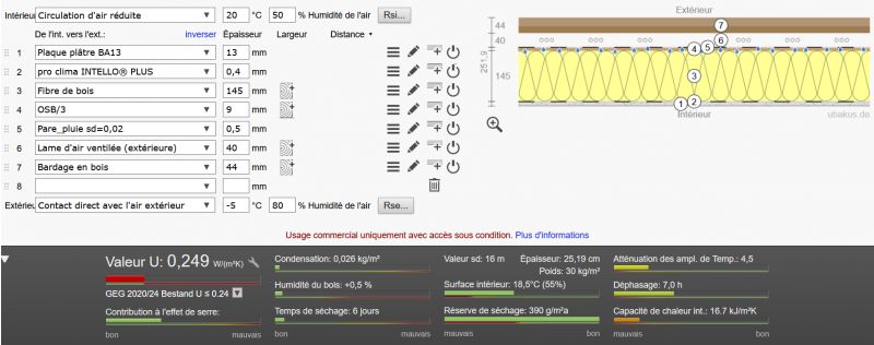

Ma maison en ossature bois est construite et je pose actuellement mon bardage. J'ai voulu réaliser une simulation avec le logiciel ubakus (que je ne maitrise pas vraiment) et le résultat retourné semble m'indiquer qu'il pourrait y avoir de la condensation au niveau de l'osb qui a été posé.
Est-ce une erreur de ma part dans le logiciel ? Est-ce qu'il y a une solution pour éviter cela ou c'est un risque acceptable ?
Merci d'avance pour vos retours.

Bonjour, c'est quoi ce truc en 2 ? Je n'arrive pas à le lire !
En 5, ce n'est pas plutôt un pare pluie qu'il faut ?

Le point numero 2 c'est : Frein valeur - Pro Clima Intello Plus
Pour le point numéro 5, bien vu j'ai fait la modif !
En mettant un pare-vapeur (qui ne laisse pas passer l'humidité si j'ai bien compris), je résous le problème mais je trouve que cette solution n'est pas l'idéal ...
En me renseignant un peu, j'ai vu qu'ubakus fait une simulation durant 90 jours d'affilés avec les températures et humidités renseignées. Hors, dans ma région, je n'ai jamais 90 jours avec -5°. On est à 600m d'altitude et en général en journée on repasse très vite à des températures positives.

L'OSB a tendance à freiner la vapeur, même si ce n'est pas son rôle. (Sd autour de 1m très variable selon les produits)
Donc dans votre composition de paroi, il y a risque de condensation dans cette zone.
Vous pouvez remplacer l'OSB par du RWH qui est lui perméable à la vapeur d'eau et qui peut faire contreventement.

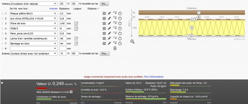

Merci Taab pour ta réponse. Ce risque est-il fortement présent ou non au vu des éléments que j'ai indiqué plus haut ? Car j'ai déjà mon bardage d'un côté ... :/
N'est il pas possible de choisir un pare-vapeur hygrovariable avec un plus fort sd ? J'ai simulé avec ubakus et le résultat semble ok non ? :
Ou alors carrément mettre un frein-vapeur ?
