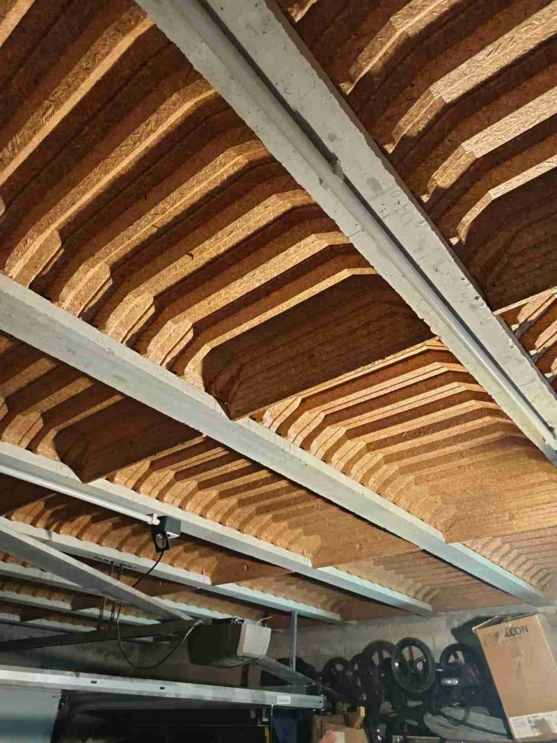

Je souhaite aménager une petite pièce d'environ 10m² dans mon garage pour en faire une chambre/bureau d'appoint, suite à l'agrandissement de la famille. Mon garage est situé dans l'Hérault, il ne gèle pas et je n'y constate pas d'humidité.
Pour l'isolation, voici ce que j'ai prévu :
Murs : Isolation par l'intérieur avec du Placo et de la laine de verre.
Sol : Il est déjà isolé et sera carrelé.
Cloison : Une cloison en Placo sera installée pour séparer la nouvelle pièce du reste du garage.
Chauffage/Climatisation :J'installerai une petite climatisation réversible.
Mon principal défi concerne l'isolation et la finition du plafond. La hauteur actuelle entre le sol nu et le plafond est de 2,37m. Je cherche une solution pour isoler efficacement sans trop réduire cette hauteur.
Le plafond est un toit plat avec des graviers au-dessus, comme vous pouvez le voir sur la photo ci-jointe.
Je suis un peu perdu quant à la meilleure méthode pour isoler ce type de plafond tout en conservant une hauteur sous plafond raisonnable. Avez-vous des conseils ou des suggestions à me proposer ?
Merci d'avance pour votre aide !

Petite question, pourquoi souhaites tu isoler le plafond ? Si le volume du dessus est chauffé, ce n'est pas nécessaire. Si c'est pour l'acoustique, il vaut mieux privilégier de la masse (du sable par exemple).
Sinon, vu tes contraintes et la forme du plafond, une solution pourrait être la mousse PU projetée.

Le volume au dessus de ce plafond est un toit plat (donnant sur l'extérieur).
Messages : Env. 80000
De : 3 X Cote D'or = 63 !
<Le volume au dessus de ce plafond est un toit plat (donnant sur l'extérieur). >
porteur bois (genre OSB) avec membrane étanchéité sans aucune isolation par le
dessus, c'est bien ça ?
Cdt
Env. 10 message Herault
Oui le garage est collé à la maison mais il n'y a rien au dessus c'est bien un toit plat avec gravillon non isolé.
Et je souhaite avoir un plafond propre pour faire une piece d'appoint à vivre.

< c'est bien un toit plat avec gravillon non isolé. >
mais le porteur 'celui qui supporte le gravillon' c'est quoi ?
une dalle béton, un OSB, ......
Cdt

Again, pour moi la reponse est : les hourdis et cétou (voir photo de l'énoncé) .

Ce n'est pas moi qui est construit la maison.
Mais sur les hourdis bois je suppose qu'il y a une dalle béton et les graviers au dessus s'il n'a rien entre les graviers et les hourdis il pleut dans le garage...
Après des recherches se sera plafond soit suspendu (avec des crochets) soit autoportant .
Pour l'isolant se sera pas énorme pour pas perdre trop d'espace mais ce sera vraiment pour de l'appoint donc on chauffera plus.

Si le porteur est constitué par une terrasse béton, l'isolation doit se faire par le dessus
par exemple par la technique dite de la toiture inversée.
En isolation par l'intérieur une lame d'air ventilée est recommandée au dessus de l'isolation

Vraiment merci pour votre message. Merci pour le lien! super ce qui m'a permi d'aller vérifier ce qu'il y avait sous les gravier et il y a déjà du polystyrène extrudé (XPS) Donc l'isolation dites inversée est déjà en place ce qui fait que je ne dois pas isoler le plafond.

alors tout est pour le mieux; vous avez pu mesurer l'épaisseur de l'extrudé ?
Cdt
Comment faire pour mesurer l'épaisseur? Je ne suis pas sûr que faire un trou soit souhaitable?😉
si vous avez une technique je suis preneur

surtout ne pas faire de manipulations risquant d'endommager l'étanchéité.
Ancun devis en votre possession concernant ce point ?
