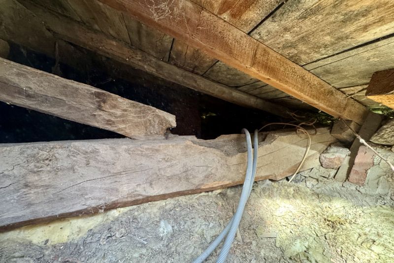

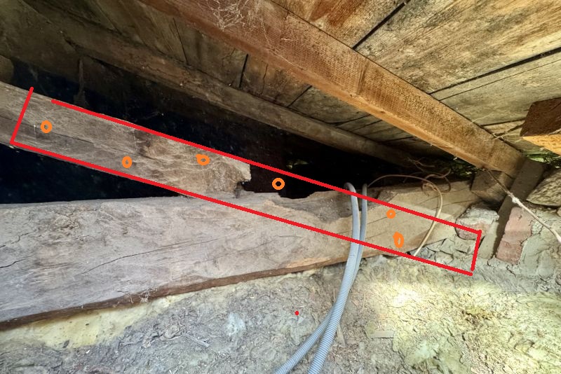

Je suis propriétaire d'une maison de 1850 depuis 2 ans, la toiture a été intégralement refaite l'an passé avec pose d'un par vapeur sur la totalité.
Le charpentier couvreur avait visité la charpente et nous avait indiqué quelques points a corriger, il a changé quelques chevrons et voliges mais n'a pas touché à la structure de la charpente.
Ce matin alors que j'étais dans les combles je remarque un point auquel je n'avais pas vraiment prêté attention jusque la, caché par la laine de verre.
L'entrait central de la maison en son extrémité nord-ouest est sacrément attaqué, de même que l'extrémité de ce qui semble être un arbalétrier.
Les couvreurs avaient posé plusieurs tonnes de tuiles et rien n'a bougé mais cela m'inquiète.
Le bois est piqué, il manque un sacré bout (cf photographie), il est fendu sur 1/2cm sur 2m a plusieurs endroits et sonne creux sur le dessus forcément.
Ma question est simple, comment puis je le renforcer ?
Un changement parait impossible, outre la complexité de la tache et les frais, il soutient l'extrémité d'un IPN qui lui même supporte un plafond à la française sur tout l'étage inférieur.
J'ai vu plusieurs type de solution, renfort métallique, epoxy ?
Merci par avance pour vos précieux conseils,
Membre super utile Env. 2000 message Fay De Bretagne (44)
faire un assemblage avec 2 madriers  en prenant en sandwich l'entrais et l'arbat , fixés avec des boulons de charpente ; prendre des madriers de 8 x 20 centimètres

Merci beaucoup pour votre retour,
Pas d'inquiétude particulière une fois cette consolidation faite alors ?
L'arbat ayant lui aussi l'air un peu faible je vais mettre les madriers tout du long.
J'envisage également de mettre une contre fiche pour soutenir la panne, il n'y en a pas, elle prendrait également appui sur l'entrait,
Qu'en pensez vous ? Il faut également visser ? Clouer ?

Crazypixel a écrit:Merci beaucoup pour votre retour,
bonjour
oui vous pouvez doubler l'arbalétrier sur toute la longueur , le prix ne sera pas exorbitant ,  moi je met des boulons  genre 16 x180 mm , plus solide , des clous dans le chêne sont dut à enfoncer et et font vibrer la charpente en tapant avec le marteau
