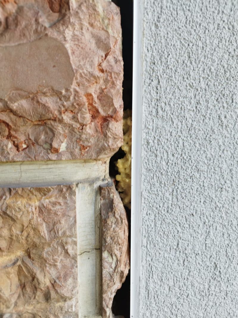

J'aimerais avoir des avis d'expert sur la pose de l'isolation des murs par l'extérieur.
Sur la photo, la pose de l'isolant (plaque polystyrène gris) a été faite sur des pierres en reliefs laissant apparaître un jour entre la pierre et l'isolant.
Je précise que la largeur de la pierre est de 50 cm et qu'ensuite le mur est plat.
Quel est votre avis sur cette pose ?

Si, si, j'ai compris la question : "que pensez-vous de cette pose d'ITE"
suis sur tel => petit écran, de gauche à droite je vois :
- mur pierre
- vide (avec, à mi-hauteur ce qui me semble être un peu de mousse PU-en bombe)
- panneau gris que vous nommez polystytruc gris. j'aurais parié sur du BC (béton cellulaire)
d'où mon 1er message : pas compris votre descriptif par rapport à la photo.

Si j'ai bien compris la question, cette pose, c'est de la merde.

Carrément.
Il faut être factuel et si l'interlocuteur se sent blessé il nous appartient de lui indiquer les causes de ce problème et les manières de les résoudre.
L'ITE affichée est faite sans support de préparation visant à offrir une surface plane sur la maçonnerie pour l'isolant, offrant des espaces de condensation et de retenues d'eau problématiques.
Le problème du support, en plus, est qu'il s'agit d'un parement déjà lui-même collé : la superposition de couches collées au gros oeuvre implique un mélange adapté pour la préparation à l'ITE qui aurait du être faite pour rester conforme aux modes de faire.
Enfin, les vides d'air entre maçonnerie et ITE peuvent rendre inopérante l'ITE en raison de possibles courants d'air entre ces deux couches.
Le choix de l'isolant sur un support vraisemblablement soumis aux migrations d'eaux est discutable (mais je connais pas assez la situation pour être catégorique).
Défaut de mise en oeuvre et incompétence de l'entreprise manifestes.

Donc ils doivent décoller toute la partie concernée, enlever les pierres de parement et refaire tous ?

Retrait de l'ITE pour faire une préparation du support, tout à fait.
Deux possibilités pour la préparation :
- retrait du parement, ponçage / lissage / enduit préparatoire, et ITE,
ou
- enduit spécifique sur le parement en guise de préparation puis ITE, mais il faut un mélange adapté pour éviter les descellements liés aux migrations d'eau.
Désolé, j'ai eu le même cas de figure que le votre et j'avais soumis un produit bien particulier au bureau de contrôle qui me l'avait validé, mais c'était il y a 15 ans et je ne me souviens plus lequel...
Mais on peut conserver le parement.
