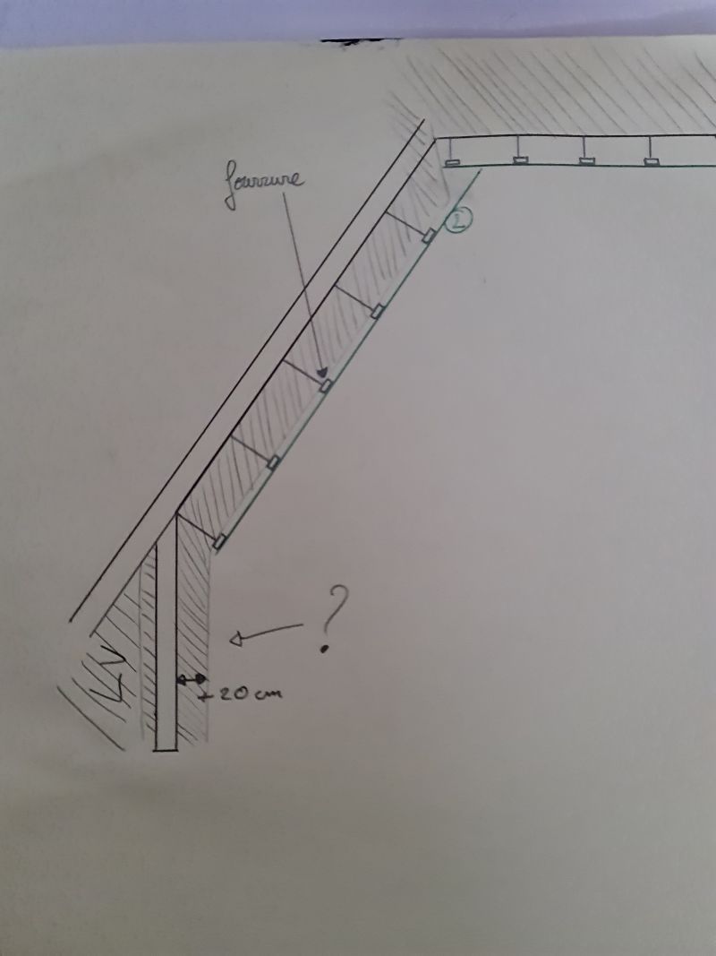

je ne vais pas tarder à attaquer le ferraillage d'un comble avec rampant et soubassement en dessous.
Dans l'idée je voudrais faire mon rampant en premier et venir appuyer mon rail de soubassement sur le placo du rampant posé. Par contre je cherche la meilleure solution pour que le soubassement soit de niveau en haut ! En effet, si mon rampant n'a pas le bon niveau une fois posé, l'arrête haute de mon soubassement ne sera jamais de niveau...
Je pensais poser le rail de soubassement au sol et couper les montants + le rail haut de niveau d'abord. Je positionne simplement pour me débrouiller à faire arriver les fourrures de rampant contre le rail haut de soubassement et je visse le tout.
=> Y-a-t-il de meilleures solutions  ?

quand je parle de ferraillage, je parle des rails/montants et fourrures pour recevoir le placo. J'aurais dû préciser en effet.
Et le truc c'est de savoir ce qui est le mieux pour la pose des fourrures sur rampants et du soubassement d'aplomb en dessous. J'ai trouvé un dessin qui reprend exactement ça.
J'ai du mal à voir comment faire pour que mon soubassement soit de niveau en haut (au sol facile) si je pose mes fourrures en premier sur le rampant. Il suffit que je suive les chevrons et qu'ils ne soient pas de niveau (compliqué sur un mur oblique) et forcément le haut du soubassement ne sera pas de niveau..
Et commencer par le soubassement ne me plait pas trop dans l'idée, même si ça serait plus facile...
J'espère que c'est plus clair.
