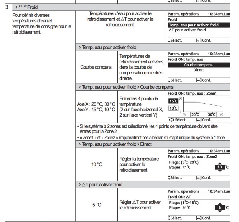

J'utilise une PAC Panasonic Aquarea type H depuis 2021.
Elle fonctionne bien mais je cherche à comprendre son fonctionnement plus en détail et le moins qu'on puisse dire est que la notice n'est pas très claire.
Elle a 2 zones (plancher chauffant/rafraichissant zone 2 et 5 ventilo-convecteurs zone 1).
Pour régler les températures de départ du circuit d'eau pour les 2 zones, j'ai extrait de la notice (partie refroidissement) les explications ci-dessous
D'après ce que je comprends il y a 2 sous-menus
  - Courbe de compensation
  - Direct
Pour les courbes de compensation je comprends bien la démarche des 4 valeurs   bien que la température extérieure maxi soit fixée à 30° (j'ai testé on peut rentrer une valeur entre 20 et 30° mais pas au-delà)
C'est à faire pour les 2 zones.
L'installateur avait mis les mêmes lois d'eau pour le PC/R (15°,20° T ext et 10°, 30° T Ext)  et les ventilo-convecteurs ce qui est pour moi un non sens si on veut éviter la condensation au sol depuis j'ai changé  les valeurs pour la zone 2 (PC/R) : (18°,20° T ext), (14°, 30° T Ext)
Ce qui me pose un problème c'est le menu :  Température d'eau pour activer le froid > Direct
Je ne vois pas le lien avec les lois d'eau (appelés courbes de compensation par Panasonic) ni comment on active le froid Direct par rapport aux courbes de compensation encore moins à quoi correspondent les paramètres Plages et Etapes.
Si un chauffagiste/frigoriste expérimenté du forum connait ce système je suis preneur de ses explications (je n'ai plus de contact avec l'installateur (choisi par le constructeur de la maison) et qui n'est pas très sérieux vu ce qu'il a fait chez moi).
D'avance merci

Je fais un petit up de ce sujet sans grand espoir vu son succès.
Il y a une incohérence dans mon système ou dans mon analyse.
Lorsque je fais marcher le plancher rafraichissant avec une loi d'eau limitée à 15° au dessus de 30° de température extérieur, le contrôle m'indique:
  • départ zone 2 (PC/R): 11° ,  retour 20°
  • départ zone 1 (ventilo-convecteurs)  : 11° alors que cette  zone n'est pas en marche
D'après ce que j'ai vu ma zone 1 est pilotée par la loi d'eau, la zone 2 par une loi d'eau écrêtée par la présence du thermostat interne à la télécommande (je suppose qu'écrêté veut dire qu'elle s'arrête de faire du froid quand la température de consigne est atteinte).
Mon schéma hydraulique est le suivant, il n'y a pas de ballon tampon mais une vanne mélangeuse pour les 2 zones.
