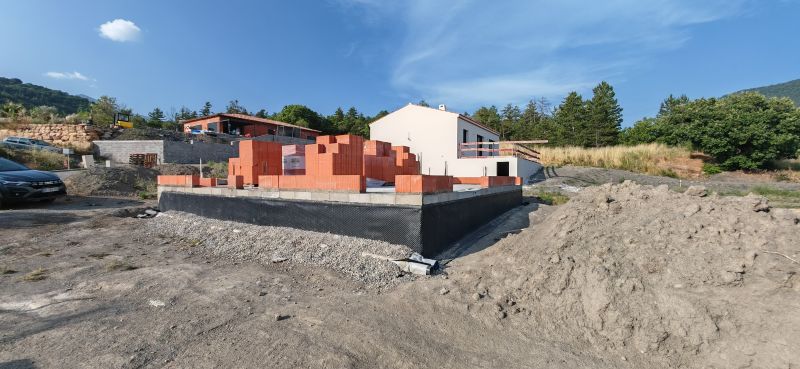

Je suis en cour de construction de notre maison individuelle sur vide sanitaire, hauteur 80 cm.
Le terrain est légèrement en pente ce qui fait que le vide sanitaire à une hauteur d'environ 80 cm sur deux faces.
Je prévois de terrasser sur ces  deux faces avec apport de terre  sur une largeur de 3, 5 avec talutage sur le pourtour et ainsi de créer un espace terrasse en angle.
 L'ensemble fera donc base de terrasse de 12,5 mètres sur 9.6 mètres.
J'envisage et c'est ma question n'ayant jamais réalisé un coffrage d'escalier et pas certain d'y parvenir :
De créer un ou des coffrages individuels et de couler dans ceux-ci des marchés béton. ( en fait, des rectangles de béton feraillés de 35 cm de large sur 150 de long et de 17 de hauteur.
Par la suite, de constituer l'escalier extérieure pour l'accès terrasse en posant la première marche béton constituée, puis la deuxième chevauchant sur 5 cm de la première et ainsi de suite.
Qu'en pensez vous ?
J'avais même pensé insérer dans le béton frais en bout  d' une marche sur deux, une tige filetée, et dans le bout d'une marche sur deux un tube traversant pour un assemblage boulonnée.
Un peu comme ce projet initial en rose.
Au final ce sera deux rectangles complet pour réaliser une terrasse en angle

Une marche pèserait donc 200kilos.
J'espère que vous êtes bien équipé ou que vous avez quelques bras en réserve.
Mieux vaut faire un coffrage pour une hauteur si réduite. Ce n'est pas insurmontable il y a juste quelques pièges à éviter (comme de verrouiller le coffrage le long des hauteurs de marche pour contrecarrer la poussée du béton)
