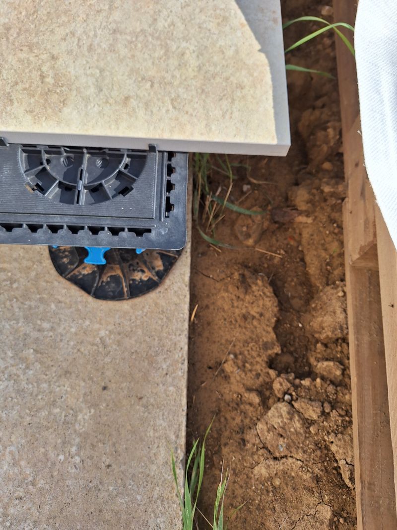

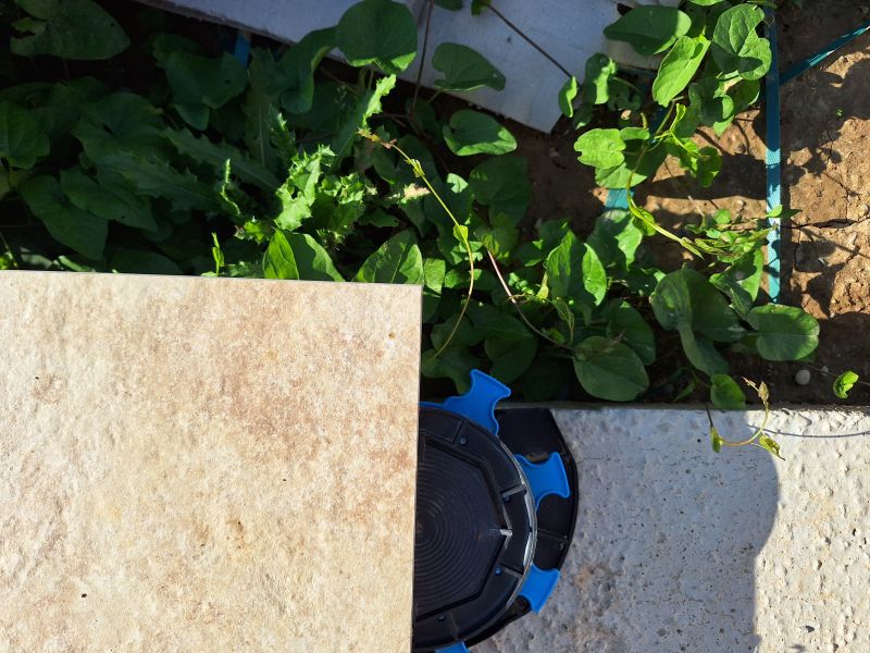

Je poste sur ce forum, car je suis un amateur en travaux et j'ai entrepris de réaliser moi-même ma terrasse sur plots. J'ai acheté les dalles de grès cérame, les plots et platines. J'ai en revanche demandé à mon pisciniste (qui nous a installé notre piscine) de réaliser les dalles bétons, sachant qu'il faisait de toute façon celle autour de la piscine.
Seulement voilà, le problème c'est que la dalle béton est trop petite pour finir sur une dalle pleine et j'aurais aimé éviter les découpes, sachant que j'ai déjà dû en faire pas mal et qu'il y a eu pas mal de casse...
J'aimerais faire la finition latérale mais du coup, je n'ai pas de support stable. J'aimerais ensuite poser un "U" en aluminium rempli de gravier pour faire la bordure de propreté tout autour de la terrasse.
Auriez-vous une idée pour que je puisse faire la finition latérale de ma terrasse ? Je vous mets des photos pour que ça soit plus parlant. Sachant que c'est une maison neuve qui a été terminée il y a 1 an et demi et la piscine a été posée il y a 6 mois environ.
Merci beaucoup à ceux qui prendront le temps de me répondre et belle journée.
Dept : Bas Rhin
J'ai aussi eu ce problème que j'ai résolu.
Il me manquait 10 cm sur 2 cotés
J'ai acheté des agglos de 10 réalisé une fondation placé les agglos dans le béton et c'est OK depuis 6 ans.
Par contre je n'ai pas mis de cache sur les coté car j'ai du gazon
J'ai acheté des dalles supplémentaires , mis de la terre en pente et placé les dalles dessus en pente.
Ca me permet de passer la tondeuse dessus le gazon et dalle ou faire rouler n'importe quoi sans être obligé de soulever.
Le robot tondeur peut avoir une partie qui roule dessus.
