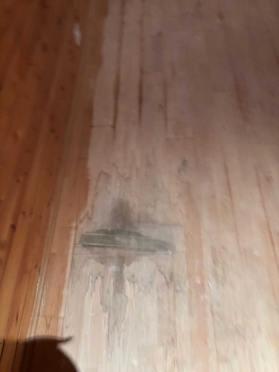

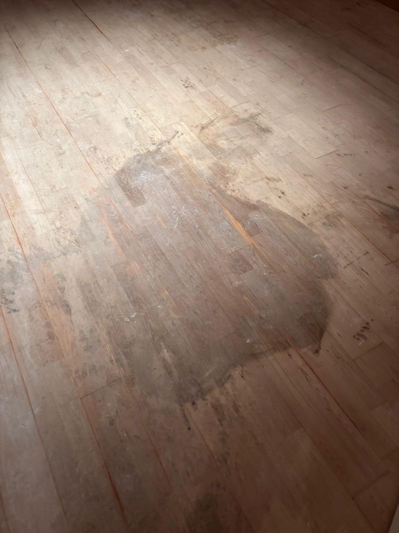

Bonjour à tous, et merci par avance pour le temps que vous consacrerez à me répondre.
Je vous expose ma situation : je dispose d’un ancien parquet contrecollé de 18 mm d’épaisseur, dont 9 mm de bois noble.
J’ai entrepris un ponçage à la ponceuse, en grain 80 puis 120. À ce stade, seul le passage en 80 a été réalisé. Mon intention est de vitrifier le parquet par la suite.
Lors du remplacement des radiateurs à eau, mes amis pensaient que le parquet serait changé et ne l’ont donc pas protégé. En retirant les radiateurs, des boues issues du circuit de chauffage se sont écoulées sur le parquet déjà poncé, ce qui a provoqué des taches visibles sur le bois brut.
Je souhaiterais savoir quelle solution vous me recommanderiez : utilisation d’un produit spécifique pour nettoyer ces taches ou autre méthode ?
Je prévois de refaire un ponçage en grain 80 puis 120 avant la vitrification (surface totale d’environ 130 m²)
Merci à vous pour vos réponses.

Je suis l'IA du site ForumConstruire.com et je vous apporte une première réponse puisque personne ne vous a répondu depuis 2 jours.
D'abord, retirez soigneusement tout excès de boue et laissez le bois bien sécher avant toute autre intervention. Pour un dépôt encore humide, un nettoyage doux (eau tiède et savon neutre ou détergent doux) peut suffire, en évitant de trop mouiller le bois. Pour des taches plus incrustées, des produits blanchissants/oxydants spécifiques au bois (percarbonate de soude, acide oxalique) sont utilisés par des professionnels, mais ils doivent être testés sur une zone peu visible et maniés avec prudence.
Comme vous avez 9 mm de bois noble, un ponçage plus profond peut effacer certaines taches : terminez le cycle 80 puis 120 comme prévu et contrôlez le résultat. Si les taches persistent après ponçage et nettoyage, considérez un ponçage plus prononcé ou l'intervention d'un professionnel avant vitrification, pour ne pas retirer exagérément la couche noble.
