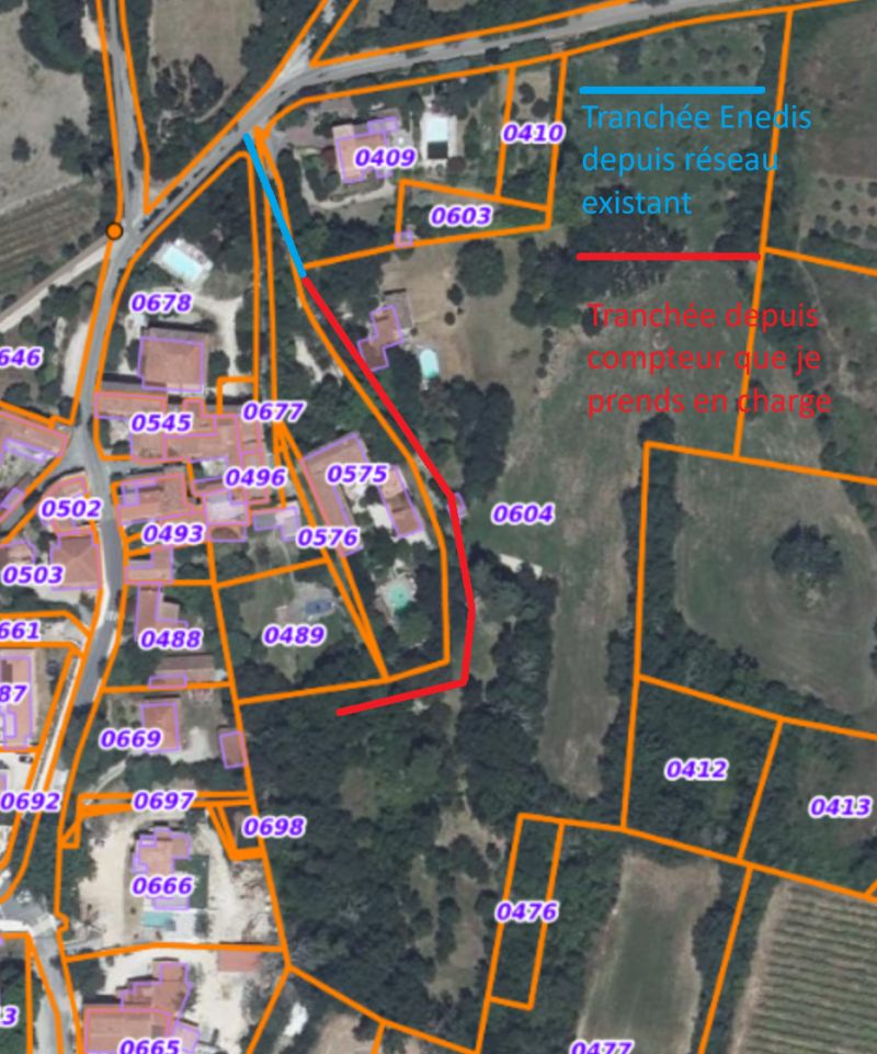

Dans le cadre d'un projet de permis de construire, j'ai contacté ENEDIS pour la viabilisation de mon terrain.
La situation est assez délicate car le terrain est isolé et loin du réseau EDF.
Je viens de les avoir au téléphone mais je ne comprends pas clairement ce que je suis autorisé à faire ou pas.
Mon terrain se trouve sur une très grande parcelle (1,2ha) et si je comprends bien, le compteur doit être posé en limite de parcelle via un chemin d'accès. Il faut savoir que pour le moment, mon chemin d'accès n'a pas encore été créé, nous nous lancerons dans les travaux (très couteux...) uniquement si nous obtenons le PC.
Ma question est la suivante : est-il possible de poser un compteur sur un emplacement de ma parcelle situé à environ 150m de ma future construction pour ensuite créer une tranchée moi même sans qu'il n'y ait d'accès routier à ma parcelle ? Il y a toutefois un accès routier jusqu'au compteur.
Je vous résume tout cela dans un schéma où j'essaie d'être le plus clair possible, merci beaucoup pour votre aide !

Légalement il n'y a donc aucun problème même si le chemin d'accès routier de la future maison se fera par le sud de la parcelle ? La tranchée en bleu jusqu'au compteur elle se situe sur un chemin accessible par enedis en cas d'urgence

Bonsoir, c'est ce que je présume oui, je compte faire passer l'eau et l'électricité dans la même tranchée
