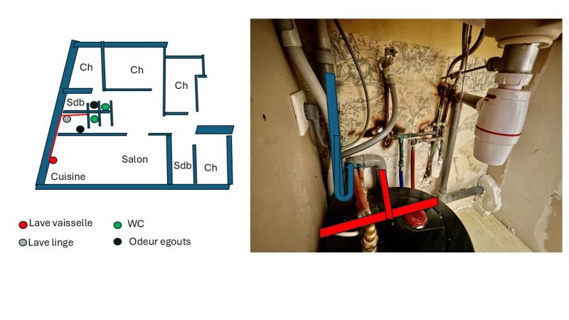

Nous avons emménager dans notre appartement il y a 6 mois. Nous sommes au 2eme etage sur 4 ett nous avons régulièrement des odeurs d'égouts qui nous dérangent (3-4 fois par semaine).
Elles se localisent dans la buanderie et au dos de celle ci dans un placard (points noir sur le plan)
Le lave vaisselle et l'evier cuisine ont leurs evacuations qui passent par le circuit en rouge et rejoignent je pense le lave linge dans la buanderie.
J'ai mis un bouchon avec clapet sur la sortie d'eau du lave linge.
J'ai utilisé du destop
J'ai utilisé une ventouse de débouchage au cas ou.
J'ai installé un siphon casse vide sur l'évier de la buanderie
Et malgré tout cela j'ai toujours une odeur qui arrive fréquement...
Ci dessous le schéma et la photo dans la buanderie avec l'évacuation du lave linge.
Tu dois bien pouvoir localiser avec précision d'où viennent ces odeurs...
il faut renifler au niveau de toutes les évacuations, les raccordement LL, LV, évier, lavabo, etc.
Il n'y aurait pas une gaine technique commune aux différents appartements de cet immeuble ? ; car si la ou les buses de la ventilation commune aspirent trop d'air par rapport à tes ouïes d'aération, ton logement se retrouve en dépression et tu aspires éventuellement de l'air vicié de cette gaine technique. Tu peux aussi aspirer de l'air sous ta porte d'entrée venant du couloir...

Dans un des placards à l'arrière j'ai en effet des gaines techniques, j'ai en parti bouché cet accès avec de la mousse polyuréthane mais pas totalement, c'est difficile d'accès, ça a amélioré mais pas totalement. Il me faudrait une canule d'un mètre de long sur mes bombes de mousse mais je trouve pas ?!
Et comment ne plus être en dépression ?
Nos fenêtres double vitrage n'ont pas de fentes d'aération...

Il doit y avoir des ouïes d'aération implantées dans ton mur à côté des fenêtres.
Tu dois pouvoir regler le débit d'aspiration avec un genre de volet réglable sur la buse d'aspiration. Tu peux ponctuellement aposer un carton pour brider l'ouverture de cette buse. 1 buse dans SdBains et 1 ds cuisine ?
C'est un immeuble de 1890, ventilation naturelle... je n'ai pas d'ouverture sur les fenêtres.
Salut, j'ai déjà vu cela dans un immeuble sur Lyon. Les tuyaux dévaluation ne sont pas coller dans les colonnes, il sont juste embouter dans des records à joints. Pas mal d'entre eux ne sont pas étanche et ça sen très fort dans ces colonnes.
J'ai remplacé la bonde du lavabo et miracle je n'ai plus d'odeurs !
Je ne sais pas expliquer le lien mais ça fonctionne !
Lavabo SdB ?
il est possible que son siphon se vidait si présence de cheveux longs !
mais tu aurais ressenti les odeurs localisées au niveau de ce lavabo...
