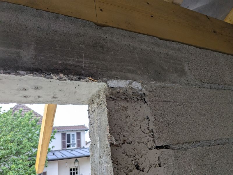

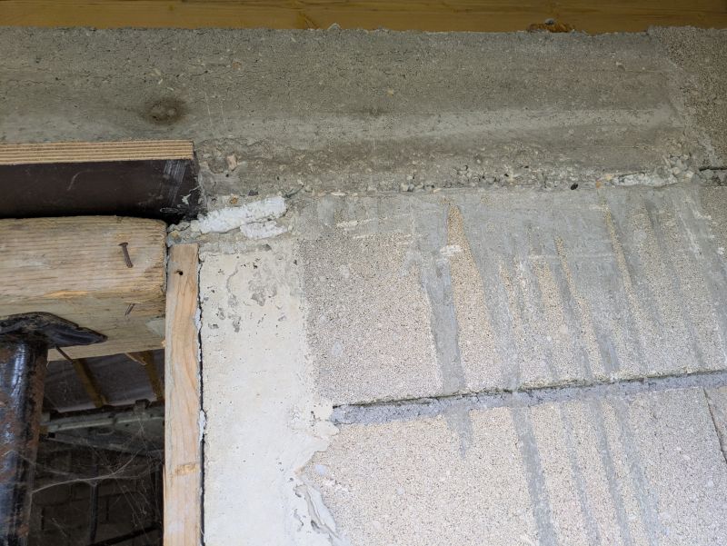

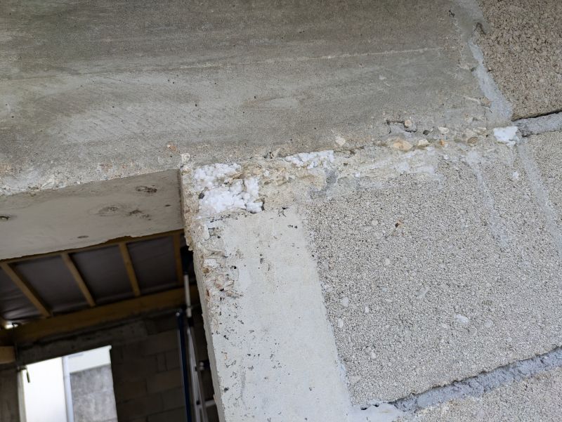

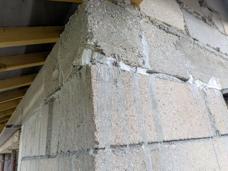

Après mes interrogations sur la charpente, je me pose des questions sur la maçonnerie en parpaing de mon extension de 30m2.
En effet à plusieurs endroits (souvent autour des tableaux), il y a du polystyrène entre les parpaings, et je me pose la question de la solidité de tout cela (rigidité du polystyrène, et enrobage du béton autour).
Est-ce quelque chose que l'on fait habituellement ?
Merci de vos conseils

Salut, les maçons ont dû poser cela pour boucher les trous dans leurs coffrages.
Env. 10 message Yvelines
Merci pour votre réponse. Du coup ça ne pose pas de problème de solidité ? ou de fissure du crépis qui viendra par dessus ?
S'il n'y en a pas trop en épaisseur, et que c'est en intérieur, pas de problèmes. Si c'est en extérieur, il vaut mieux le retirer, et boucher les trous avec du ciment
