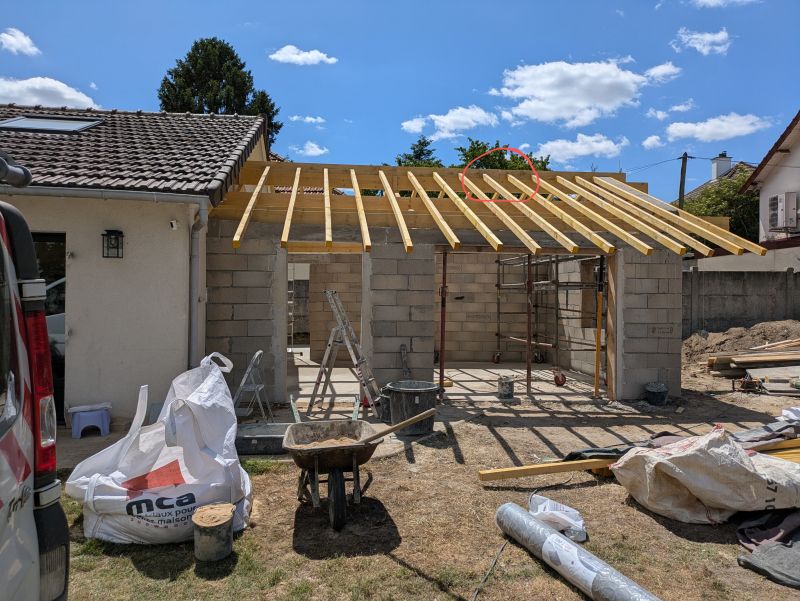

Je suis en train de faire réaliser une petite extension de 30m2 qui jouxte mon habitation.
La maçonnerie est faite (enfin apparemment), et la charpente est en cours de construction (presque terminée). J'ai des doutes concernant cette dernière. (Ainsi que la maçonnerie, du coup).

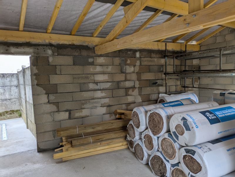

En effet le macon/charpentier a réalisé la ceinture au dessus des ouvertures afin de pouvoir se passer de linteaux. Soit. Mais le mur n'est pas terminé en hauteur. Il y aurait quasiment une rangée de parpaing encore à réaliser.

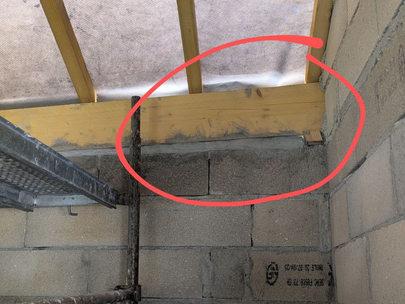

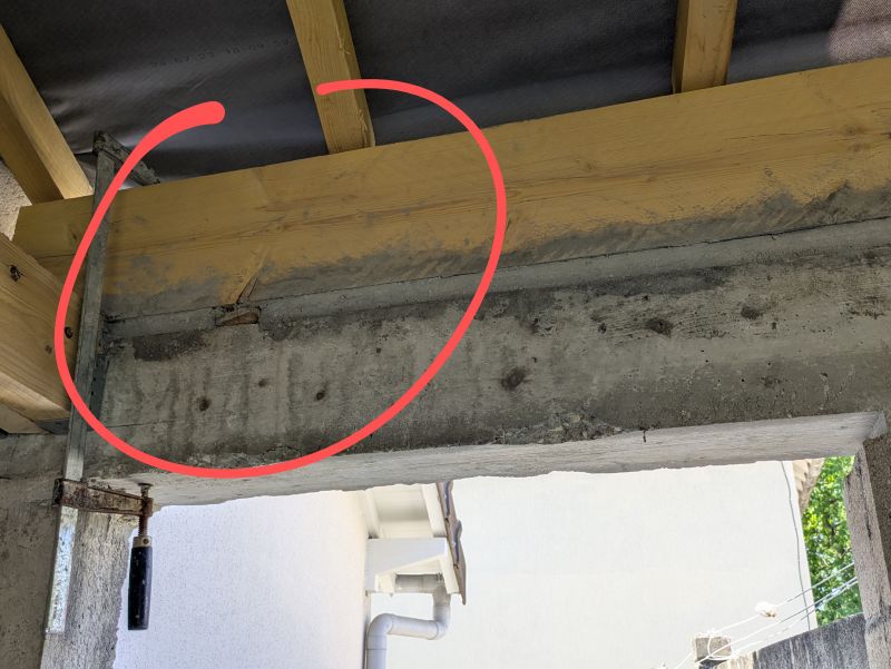

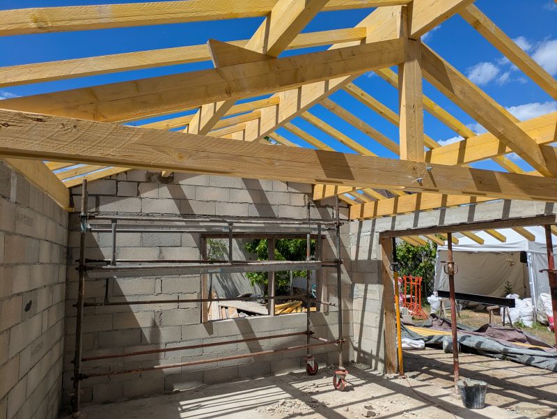

Mais au lieu de ça, il a installé des "madriers" (je ne suis pas sûr du terme) posées (et non fixées) de manière verticale sur la ceinture, qui permettent de servir de pannes sablières, et pense combler le reste du mur avec du béton de chaque coté de la panne.
Mais j'ai peur que le bois bouge, pousse le béton autour et que des fissures apparaissent au niveau de la jonction entre la ceinture et le béton "de rebouchage".
Et surtout, ces pannes en position verticale sont elles suffisamment sûres et solides ? J'ai l'impression que d'habitude les pannes sablières sont posées horizontalement et surtout fixées sur la ceinture.
Elles ne sont en plus pas vraiment de niveau par rapport au mur (cale en bois, etc.)
Là j'ai peur que ça bouge vraiment beaucoup, et je me demande si le travail est bien fait.

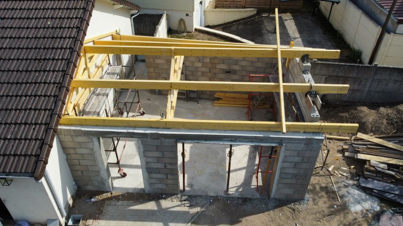

Autre question : il a créé une ferme au niveau du mur du bâtiment existant. N'était il pas plus simple de fixer directement les pannes sur ce mur ?

La méthode me parait correcte.La panne sablière peut et est souvent posée verticalement. C'est d'ailleurs plus esthétique dans une construction de petit format.
Ce qui m'étonne le plus c'est la hauteur de cet espace. Est-ce volontaire le plafond à 2m de haut ? C'est à cause de cela que les linteaux se retrouvent dans le chaînage...
Moins de 2m50 c'est dommage. Attention, pour les locations il y a des restrictions pour les pieces en dessus de 2m20.

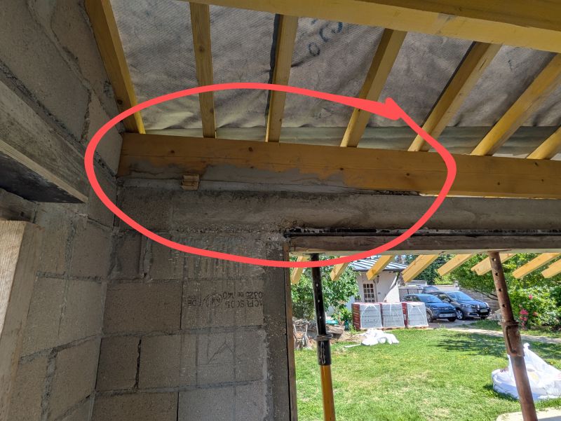

Merci pour votre réponse. Oui en fait je ne comprends pas pourquoi il n'a pas posé une dernière rangée de parpaings et fait la ceinture à ce niveau là, plutôt que de s'arrêter et de se retrouver avec cette hauteur de panne sablière.
Comment va se passer la jonction entre la ceinture et le béton "de rebouchage" devant la panne, sachant que celle ci va travailler ?

Oui au niveau du PLU on est bon. Ma question concerne plutôt l'usage de ces pannes sablières à la verticale, plutôt que de rajouter un rang de parpaings. Cela me semble beaucoup plus fragile. Est-ce quelque chose qui se fait d'habitude ?
Perso je trouve l'assemblage complètement c.n
La sablière sur champ me poserait pas de problème si l'entrait et les arbalétriers venaient s'y reprendre, on aurait un assemblage cohérent, mais comme l'entrait passe en-dessous et en est totalement désolidarisé, ça me déplaît.
La panne intermédiaire calée sommairement est par contre problématique, et il n'aurait pas eu de problème de rattrapage de pente avec un entrait dans la hauteur de la sablière.
La ferme contre le mur existant pour soutenir la charpente est une bonne chose.
Côté maçonnerie, on a vu mieux. On a vu pire aussi, j'admets.

Ca ne choque personne les pannes intermédiaires verticales et calées avec les étanchignoles à l'envers ???
jeanpaul01fr a écrit:
Si si

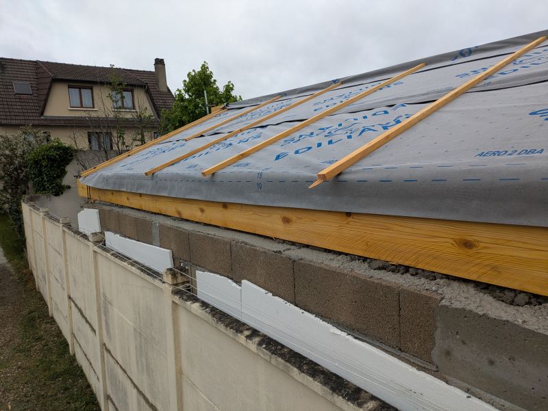

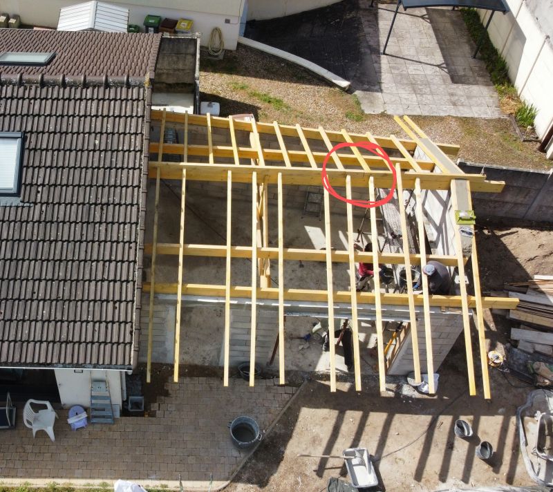

Je me pose aussi une question sur la fixation des chevrons. J'ai l'impression qu'il a rajouté des bastaings (en plusieurs parties !) par dessus la panne faîtière et c'est sur ceux ci que sont fixés les chevrons !?
Qu'en pensez vous ?
gooroo666 a écrit:Je me pose aussi une question sur la fixation des chevrons. J'ai l'impression qu'il a rajouté des bastaings (en plusieurs parties !) par dessus la panne faîtière et c'est sur ceux ci que sont fixés les chevrons !?
Qu'en pensez vous ?
Je suspecte qu'il va faire le bourrin en faisant reposer les tuiles faîtières sur ces chutes...
C'est clairement pas un couvreur en plus de ne pas être un charpentier.
Et dites-moi, il est assuré ce rigolo?

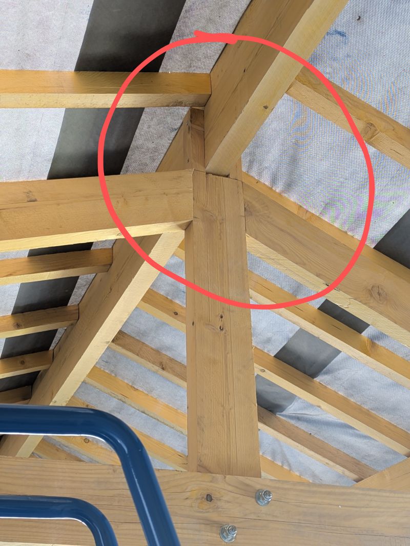

Autre chose (n'étant pas expert moi-même, j'en découvre au fur et à mesure), est ce que la ferme vous semble correcte ? Car il y a un jour entre la panne faîtière et le poinçon, et donc ce n'est sans doute pas la ferme qui reprend la charge mais les vis sur les côtés ? Et qu'en est-il de l'assemblage entre le poinçon et les arbalétriers ? Une simple vis par le dessus est-il suffisant ? J'ai l'impression que sur d'autres fermes il y a un système d'encastrement plus costaud...

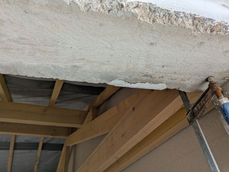

Dernier truc, il a réajusté le niveau de la "panne" sablière par rapport à la ceinture béton en calant des morceaux de bois et rajoutant du béton sous la poutre après coup. Cela me semble vraiment bricolé, et ça commence déjà à fissurer entre le bois et le béton, qu'en pensez vous ?

Caler un ouvrage sur une arase se fait en la chargeant proprement au laser pour en tirer le niveau fini proprement, le fait de caler est du coup assez peu surprenant au regard du bricolage global.
Le poinçon fonctionne en traction, le jour n'est donc pas un problème, en revanche les vis le maintenant à la faîtière sont insuffisantes me concernant, la liaison doit être plus robuste avec au moins un boulonnage.
Pour les arbalétriers une simple vis me pose problème, un embrèvement ou une liaison tenon-mortaise chevillée seraient mieux.
