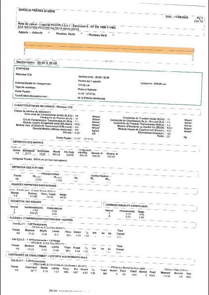

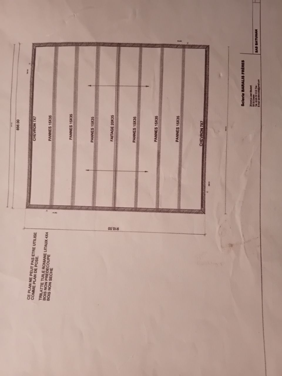

Bonjour à tous mon constructeur m'a soumis les plans de charpente il m'a demandé de valider le calcul.
Maison de 8.4 par 9m10 extérieur en brique de 20cm
Le problème c'est que les abaques ne peuvent pas me donner la solution parce que j'ai une portée de 8 mètres entre pignon et du coup c'est trop long les abaques ne vont pas jusqu'à 8 m . Et le logiciel mdbat n est plus en ligne...
je souhaiterais recalculer les pannes
Portee entre pignons 8metres
Longueur des pannes 8m30 (appui 15cm sur les murs )
La couverture est constituée de tuiles romanes sur liteaux
Altitude de la construction est 303 M
Il y a une isolation par panneau sandwich trilatte 50 kg du mètre carré
Des panneaux solaires en partie sud
La pente est de 30%
Est ce que des pannes de 20 par 35 espacées de 111.8 cm vous paraissent ok par le calcul ?
Je vous remercie beaucoup !

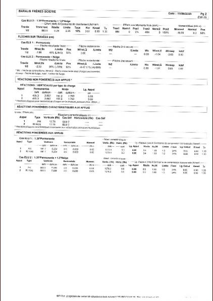

La notes de calcul ne serait pas un peu floue ? J'ai du mal à la lire.
Dept : Paris
Membre utile Env. 3000 message Bénévole Aamoi En Action ;) (6)
Oui j'avoue je l'ai supprimée parce que on ne lit pas grand-chose mais c'est vrai que tout ce qu'il faut savoir c'est est-ce que la section des pannes est bonne... D'après le plan de charpente... Merci beaucoup

Il y a quand même quelques éléments qui pourraient être intéressants à lire, comme par exemple :
La classe du bois choisi (= ses caractéristiques mécaniques); les caractéristiques géométriques de la barre (leff, section, types d'appuis, etc) ; les hypothèses de charge prises en compte et le cas de charge (mais je ne crois pas les voir ici) ; les coefficients appliqués ; les contraintes maximales et leur vérification.
Dept : Paris
Oups je me suis trompée , les pannes c est des 15 par 35... c est la faitiere qui est en 20 par 35..;
