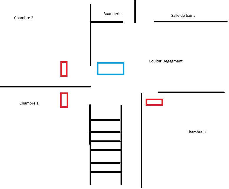

Oui je suis d'accord sauf que pour fabriquer ma reprise au niveau de mes combles, il va falloir que je déplace une des unités intérieures c'est pour cette raison que je souhaitez savoir s'il était possible de rallonger les tuyaux de cuivre ou s'il fallait en tirer de nouveaux.
Pour ce cela soit plus parlant j'ai essayé de faire un rapide croquis de mon installation. En rouge ce sont les bouches de soufflage déjà en place et en bleu ce serait la future reprise que je prévois de créer à la sortie de la 2nde chambre. Est ce que cela parait cohérent comme installation ?

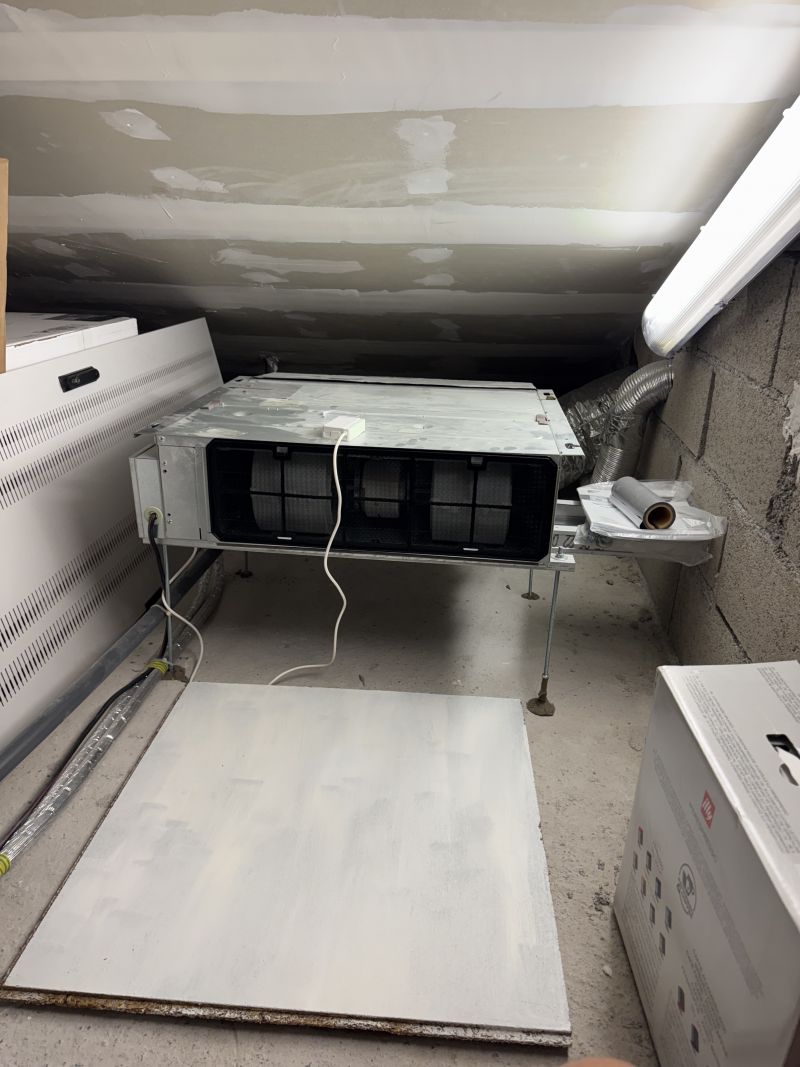

Généralement, quand on met une petite unité intérieure gainable par pièce, la reprise se fait directement dans la pièce. C'est typiquement le cas des installation que l'on trouve dans les hôtels, dans les faux plafonds au niveau de l'entrée de la chambre.
Dans votre cas, où sont les unités intérieures ? Dans un faux-plafond qui a été créé dans chaque chambre, ou dans les combles perdues ?
Dans tous les cas, il vaut mieux placer une reprise dans chaque zone traitée, reliée directement et seulement à l'UI concernée. Ce sera mieux pour le confort et l'efficacité.
Des photos de l'installation aideraient.

Merci Jetblack pour votre retour, dans mon cas les UI se trouvent dans les combles. Je précise que les combles sont accessibles chez moi et ils sont isolés du toit. Ils sont donc sain mais il y fait chaud.
Voici une photo de l’installation d’une UI dans mes combles.
Merci pour tout vos conseils précieux.

Vos bouches de soufflage sont globalement très proches de la porte des pièces, ce qui n'est pas idéal pour le balayage des pièces avec une reprise centralisée dans le couloir, en général on essaye plutôt d'aller chercher un point opposé à la porte.
Comme le dit Jetblack, il vaut peut-être mieux une reprise indépendante par pièce. Bon ça vous fera 3 plénums de reprise à installer, mais ce n'est pas forcément ce qui coûte le plus cher (dans les 100 € l'unité).
