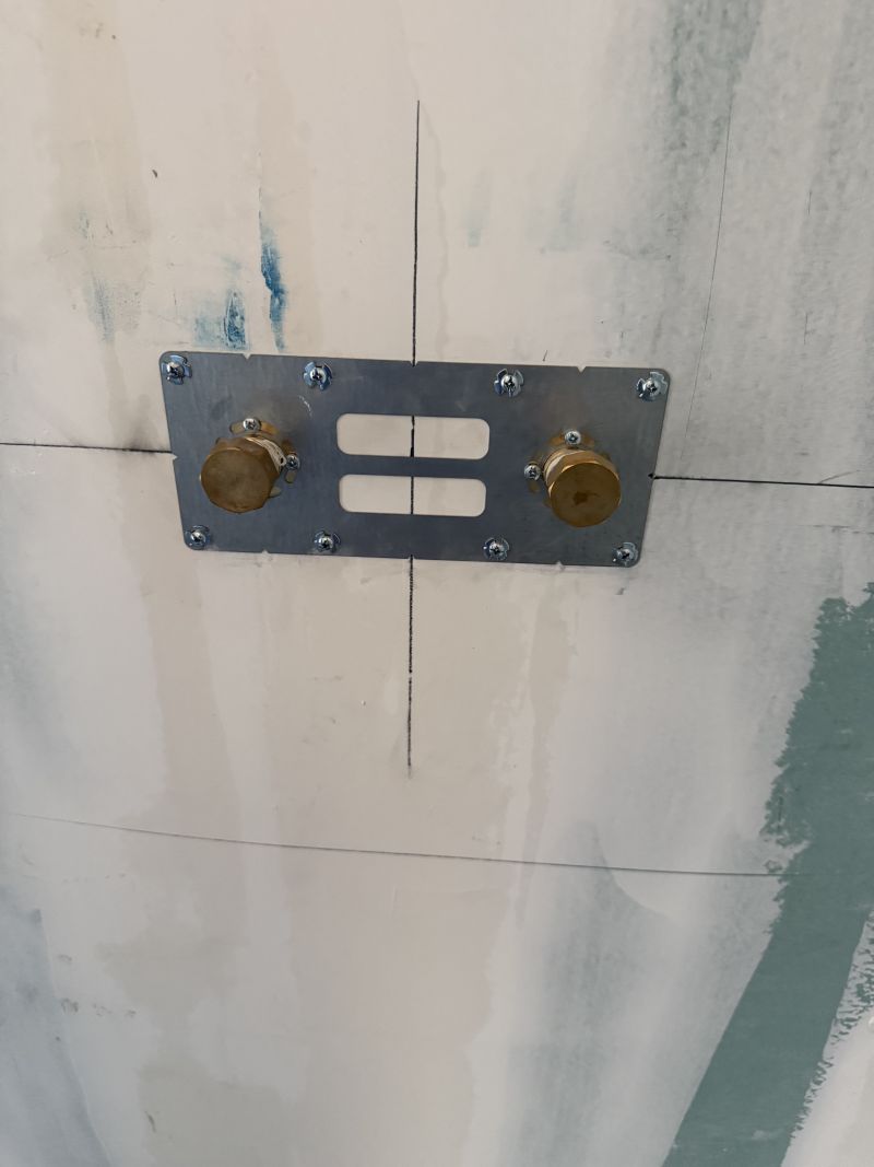

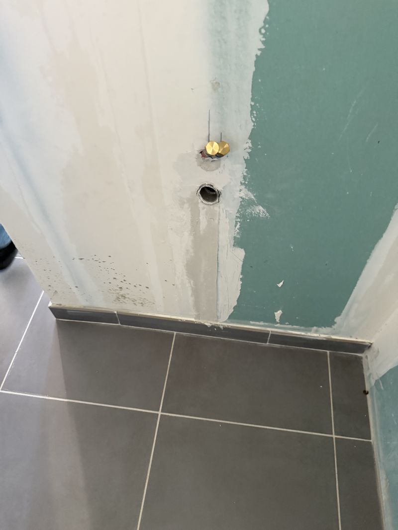

Sur les sorties d’eaux de la douche, les tuyaux sont fixés par une plaque mais côté lavabo ils sortent directement du placo avec de l’enduit pour les sceller.
D’après vous est-ce normal ou pas ?
Sortie et évacuation lavabo
Sortie douche

Et sinon pour moi, il y a aucun soucis. Qu'est ce qui te fait stresser la dedans ?
De : Bassin D'arcachon (33)
Salut, tout est normal par contre ils auraient pu écarter un peu les alim du lavabo pour faciliter le raccordement.
De : Barges 21910 (21)
Merci pour vos réponses.
Le fait qu'il n'y a pas de plaque comme côté douche m'a mis la puce à l'oreille.
Bonne journée
Salut, pour la plaque, il faut retirer les vis, car ils vont gênaient pour la pose de faïence .
