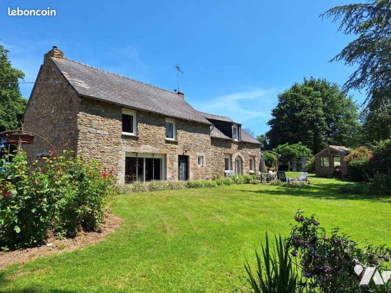

Nous somme en passe d'acheter une longère en pierre en Bretagne.

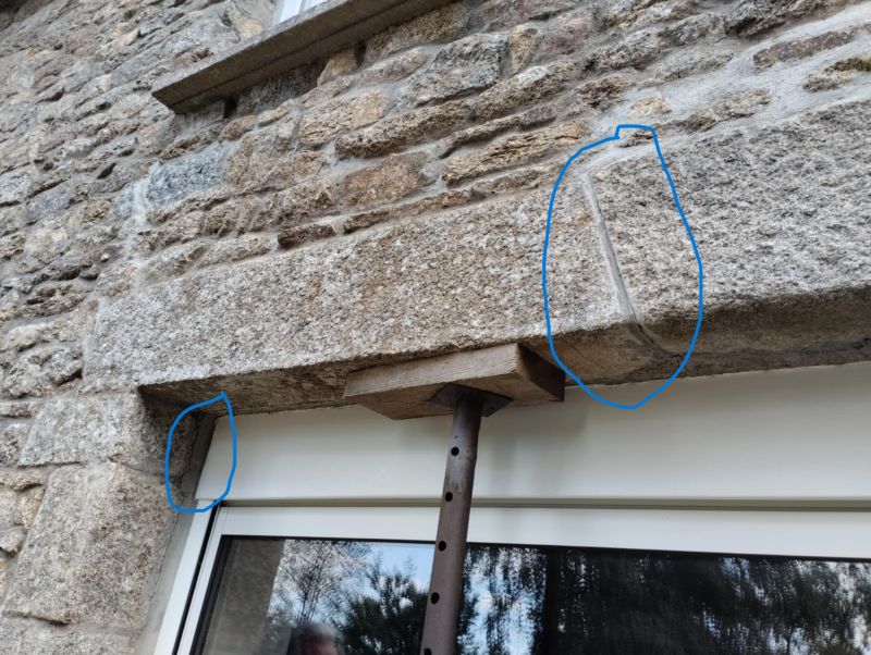

Elle a été rénové et une grande ouverture a été faite avec un linteau en 2 partie et une clé au milieu.

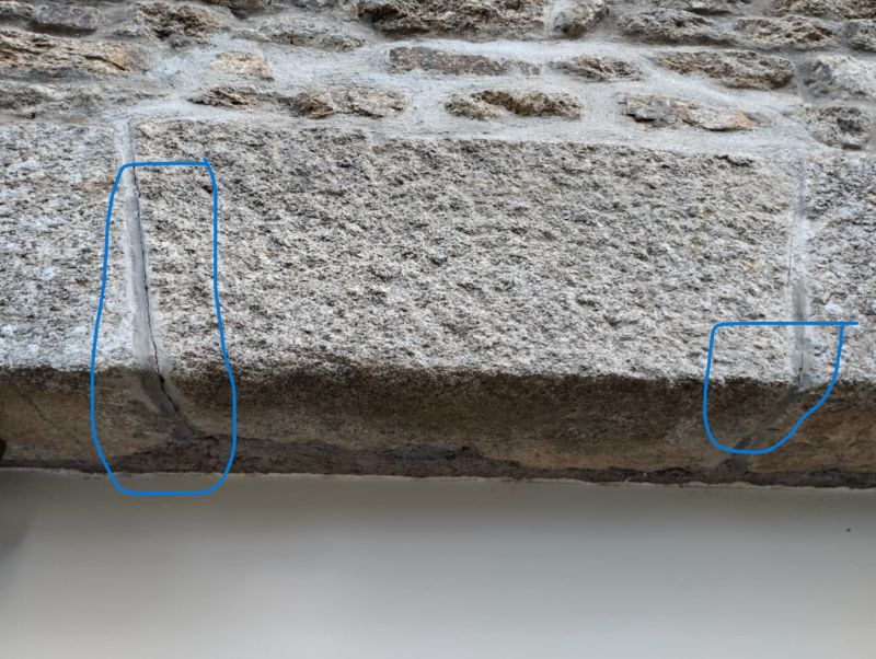

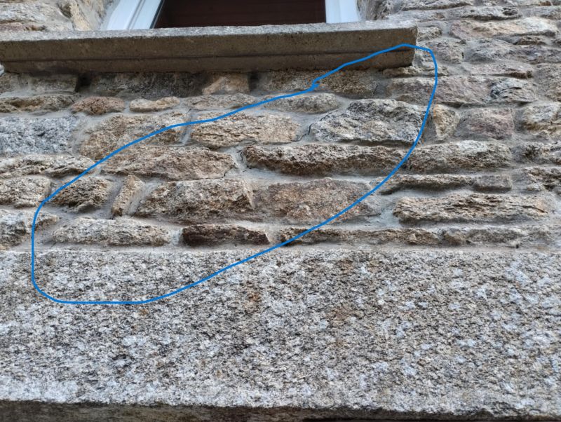

Le joint autour de la clé est fissuré et une fissure (apparemment de surface s'est créé dans les pierres.
Le propriétaire actuel a mis des étais pour soutenir et il dit qu'il faut simplement soutenir avec un linteau métallique et des poteaux métalliques également.
Voici quelques photos en espérant que vous pourrez m'apporter vos avis.
Bonne journée à tous.

Oups , quel bricolage.
Ca ne peut pas tenir.

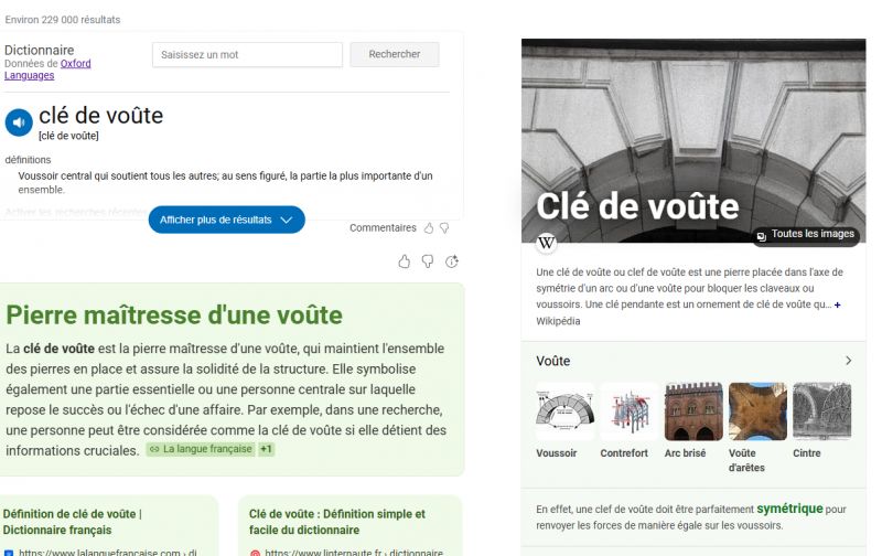

le coup de la clé c'est dans les voutes pas dans des linteaux.
Le proprio est il vraiment un Pro pour faire ce genre d'affirmation , si oui, qu'il le fasse faire ?

Une clé de voute c'est un morceau trapézoïdal, comme un coin, le tien ne l'est pas.
Les personnes qui donnent des conseils , comme "Pas de panique ce ne sont que des fissures de surface, avec une clé c'est normal" sans voir, sont des idiots et sont dangereux
Citation:
De : Conflans En Jarnisy (54)
Vu le jeu de fissurations et le besoin d'étais, dire que c'est superficiel... Fallait oser.

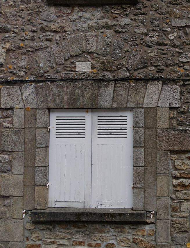

On peut faire un linteau droit avec des pierres et une clé, mais pas du tout comme ça. Les pierres sont ajustées avec un appareillage + vertical : il faut s'imaginer le mouvement des éléments, là on imagine bien les pierres les plus longues basculer sous la masse des murs.
Un appareillage plus resserré aurait été salutaire, comme ici :
(on notera l'arc de décharge au-dessus pour soulager les efforts)
