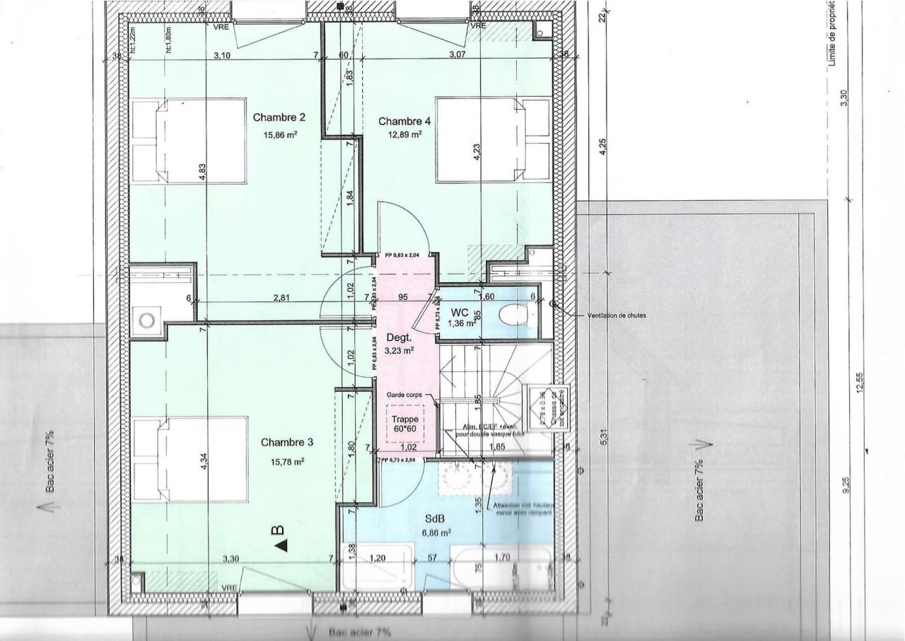

Bonjour, je vais devenir famille d accueil et j’aimerai savoir si selon vous je peux faire une quatrième chambre à l’étage
? Merci a vous

- et pour répondre à la question : en théorie (vu les surfaces des chambres ) oui, probablement... mais quid des ouvertures ?
combles aménageables ?

Cela me parait préférable de poster votre question dans la section "Plans " du forum.
Peut-être compléter avec le plan du rez-de-chaussée.
Ce serait pour accueillir combien d'enfants ?

avec les chambres 2 et 3 qui font 15m2 chacune, ça doit être possible de créer une 3ème chambre en prenant sur ces 2 chambres ; les questions étant :où peux tu créer une fenêtre pour une 3ème chambre et un accès aux 3 chambres ?
Et aussi , où est le nord sur ton plan ?
Je profiterais de ces travaux pour ajouter un lave-main dans le wc en prenant si possible sur le renfoncement de la chambre voisine .Car pas possible de se laver les mains quand la salle de bain est occupée .
En tout, la maison sera occupée par combien de personnes ?
Et avec un plan de RDC cela pourrais aussi donner plus d'informations sur les possibilités
