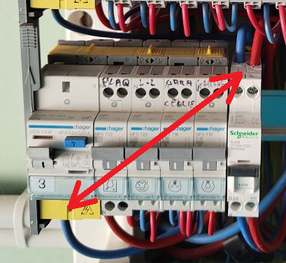

Je commence à y voir plus clair, j'ai donc voulu me projeter sur mon tableau existant, structuré comme suit :
Linky extérieur accolé à un disjoncteur diff 60A
   -> un disjoncteur de coupure générale 63A (garage)
      -> un cable arrivant dans mon tableau connecté à l'interdiff numéro 1 (63A type AC)
         -> un peigne vertical qui alimente par le biais de numéro 1, les numéros 2 (interdiff 63A type AC) et 3 (interdiff 63A type A)
            -> numéro 3 relié à un disjoncteur Shneider electric correspondant à mon installation photovoltaïque.
Dans la logique : disjoncteur PUIS interdiff 40A/63A PUIS le reste de la ligne...
Dans mon cas, les CDS en début de ligne sont tous des inter et non des disjoncteurs.
Question : si je veux me positionner en ligne 4, je dois prendre un peigne vertical de 4, et le plug dans un interdiff ? ou un disjoncteur ? sachant que j'aurai déjà un interdiff côté cabane de l'autre côté de la ligne.

Bonjour, oui, vous pouvez prendre un peigne vertical de 4, et le plug dans un disjoncteur à condition qu'il soit peignable, et fonctionnel en branchement par le bas. Je ne pose pas de Hager, je ne serais pas capable de vous dire, s'il y a un produit compatible.
Pour ma part pas de disjoncteurs compatibles, RFCO pourrait sans doute confirmer.
Par contre mettre le peigne vertical avec 4 lignes et un différentiel 40A 30Ma et positionner les disjoncteurs extérieurs actuels si il y en a, permettrait un repiquage supplémentaire pour le futur disjoncteur de l'alimentation du cabanon.
Steph
Dept : Charente Maritime
stephdespieds a écrit: et un différentiel 40A 30Ma
On ne pose pas deux différentiels en cascade.

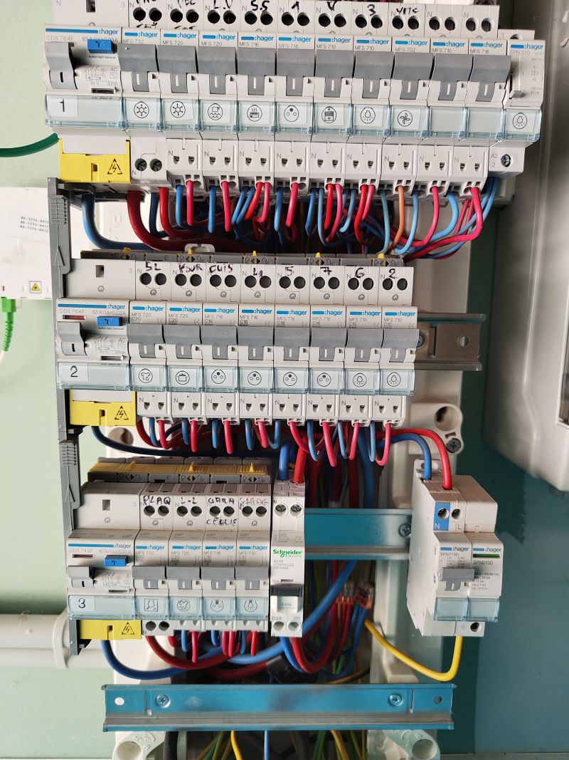

Merci à vous pour vos conseils, je vais apporter un peu plus d'info pour que vous compreniez un peu plus mon tableau :
- en bas de l'interdiff 1 : l'alimentation générale arrivant du linky
- en bas de l'interdiff 2 : le départ vers le parafoudre à droite
- en bas de l'interdiff 3 : le départ vers le haut de l'inter schneider electrique, qui lui ensuite part vers le tableau des micro-onduleurs.
Normalement avec ça, cela devrait être plus clair...
Merci d'avance de vos éclaircissements
Dept : Puy De Dome
Vous pouvez vous reprendre sur le départ qui alimente le Schneider.
Il serait préférable de remplacer le Schneider par du Hager et de mettre à coté un second Hager 32A (si 6mm2 vers l'abri de jardin). Les deux disjoncteurs sont pontés au dessus par deux bouts de peigne et deux bornes de raccordement font la liaison avec les fils d'origine en amont du Schneider.

Alors du coup, si je concatène tous vos précieux conseils, j'obtiens la chose suivante :
- idéalement 10² en partance d emon compteur, avec un disjoncteur 40A dans mon tableau principal
- un interdiff 40A type A dans mon tableau secondaire (un type AC ne suffirait pas ?)
- je peux me reprendre sur le haut de mon Schneider qui est alimenté en 6² par mon interdiff numéro 3
Problème dans cette config :
Je suis bloqué en 6 carré puisque c'est la section de câble allant de mon interdiff à mon disjoncteur Schneider. A moins de remplacer les 20cm de câble par du 10² ?
Solution hybride :
Interdiff 40A sur 4ème ligne
Disjoncteur 40A mitoyen
---> puis re-interdiff dans tableau secondaire
Est-ce que ça marche comme ça ? Adaptable si jamais panneaux à venir côté cabane ?

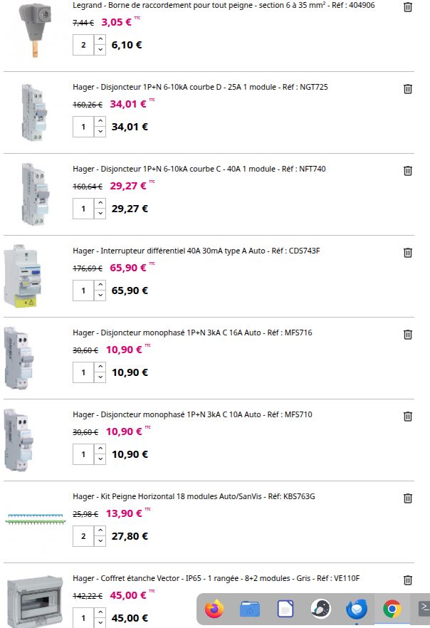

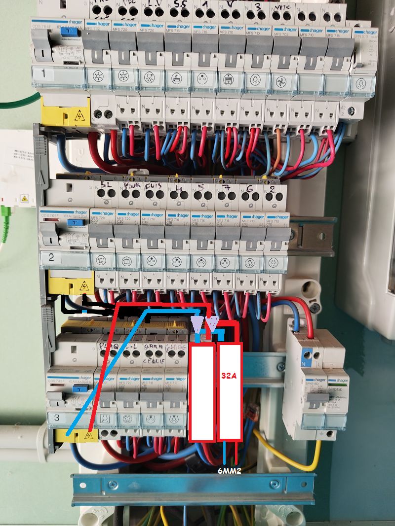

Ok super, du coup en résumé :
- je rajoute un MFS732 (disjoncteur 32A courbe C de chez Hager) sur ma troisième ligne juste avant mon Schneider; connecté via le peigne horizontal (que je vais devoir racheter)
- je pars en 6 carré jusqu'à l'abri
- un coffret étanche VE110F dans l'abri contenant un interdiff CDS743F + 1 C16 et 1 C10
J'ai bon ?
Dept : Puy De Dome
FloJpg a écrit:Ok super, du coup en résumé :
J'ai bon ?

Oups, un simple sectionneur alors ?
Dept : Puy De Dome
Tu ne peut pas te reprendre sur un diff protégeant les circuits intérieurs de la maison, c'est interdit par la norme
Dept : Manche
Bloggeur Env. 40 message Puy De Dome
Ok, donc je dois repartir d'un 4ème interdiff 40A type A en rallongeant mon peigne vertical
Dept : Puy De Dome
FloJpg a écrit:Ok, donc je dois repartir d'un 4ème interdiff 40A type A en rallongeant mon peigne vertical
je t'ai déjà donné une solution moins onéreuse, à toi de voir
Dept : Manche
Mettez un interdiff dans l'abri de jardin
Il n'y a pas deux diff en cascade, puisque le couple de disjoncteurs Schneider + nouvel HAGER est alimenté comme précédemment par l'amont du DIFF 3   (message de FloJpg à 21h48)
Par contre faire une liaison par peigne entre un Schneider et un Hager, je ne sais pas comment ça se passe (alignement des bornes ? à voir avec ceux que vous avez déjà)

Par contre côté pratique, ça rentre un peigne + 1 câble 10² dans le même trou ? Ou j'ai loupé un truc ?
Dept : Puy De Dome
Oui pour 10² et peigne
on ne mélange pas les marques sous un peigne car non compatibles
Dept : Manche
Perso, mettre de fil et le peigne dans le même trou, même si c'est possible, j'aime pas  (problème de serrage, brins de fils hors de la borne     ) . Je préfère mettre des bornes de raccordement.
https://www.google.com/search?q=borne+de+raccordement+hager&[...]mp;sclient=gws-wiz-serp
hexamatic a écrit:Perso, mettre de fil et le peigne dans le même trou, même si c'est possible, j'aime pas  (problème de serrage, brins de fils hors de la borne     ) . Je préfère mettre des bornes de raccordement.
si tu mets des MFS pas besoin de borne

Super, merci pour vos conseils,
En résumé, voici ma liste de course ci-après; considérant que le 25A courbe D viendra remplacer mon Schneider en place.
Une ultime modif ?
Dept : Puy De Dome
Finalement, vous mettez quelle section de câble vers l'abri ?
Voir schéma carminas pour le disjoncteur à associer à la section du câble
Précédemment vous partez en 6mm2, ce n'est plus le cas ?
hexamatic a écrit:Finalement, vous mettez quelle section de câble vers l'abri ?
Je suis parti sur du 10, qui peut le plus peut le moins
Dept : Puy De Dome
Ah Ok, d'où le C40 au départ, c'est correct
FloJpg a écrit:Super, merci pour vos conseils,
Une ultime modif ?
si tu n'utilise pas de MFS prend les peignes classiques (KB163N KB163P)
Pourquoi prendre du 18 modules?
Dept : Manche
Une ultime modif ?
Il s'agit bien de MFS (10 A et 16A + l'interdiff CDS743F). Pourquoi du 18, parce que j'ai pas cherché plus petit ^^
