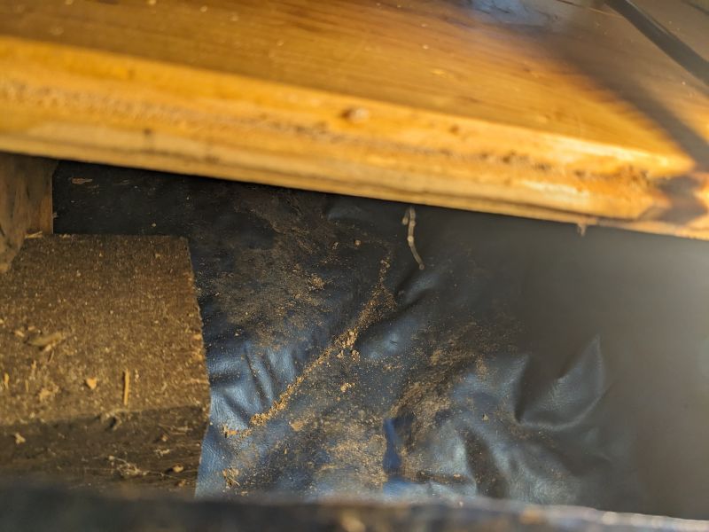

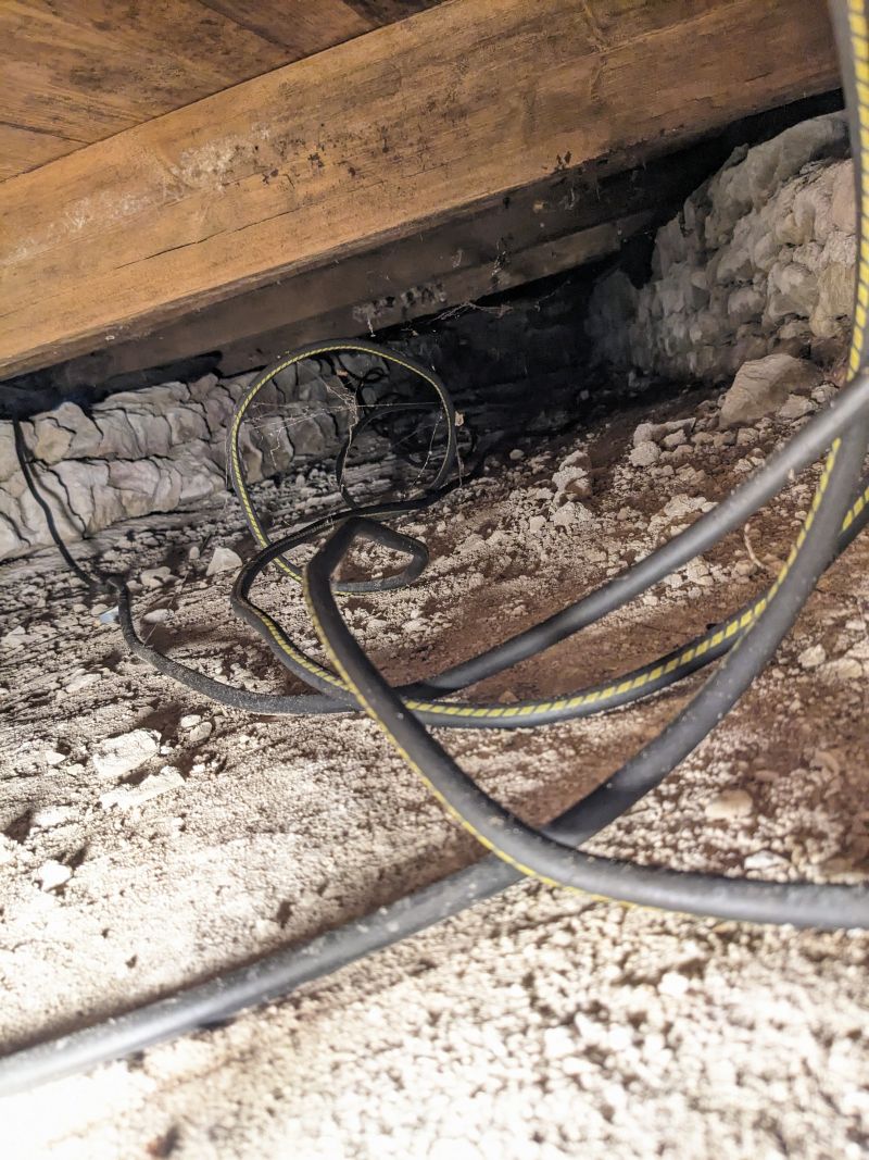

j'ai récemment fait l'acquisition d'une longère du 19e.
Je n'avais rien remarqué aux visites mais à l'usage je découvre qu'une des pièces du rez de chaussée qui est à l'angle de la maison est très humide : odeur "caverneuse" de renfermé, condensation à la fenêtre selon la météo...
Tout le rez de chaussée de la maison est sur une dalle ciment, sauf cette pièce qui est sur "vide sanitaire" (je mets des guillemets car je ne sais pas si on parle de vide sanitaire pour de l'ancien) : terre battue, lambourdes sur murets de pierre, parquet. Par endroit au moins il y a aussi une sorte de bâche posée au sol. Ce vide sanitaire possède au moins une petite aération (je n'en ai pas repérée d'autre par l'extérieur).
Je cherche donc des solutions pour rendre cette pièce plus vivable. Après avoir lu plusieurs sujets dans le forum je me pose la question de savoir si la solution hérisson proprement ventilé + dalle chaux serait appropriée ici.  Ou si le fait que tout le reste de la maison est sur ciment, entraîne l'humidité à se libérer dans cette pièce et qu'il faut une autre méthode.
Merci à tous ceux qui prendront le temps de me lire !

Le sol du vide sanitaire est en terre battue. Par endroits il y a une bâche posée directement sur ce sol terre battue (j'ai mis une photo dans mon 1er message), je n'ai aucune idée de sa fonction.
Sur ce sol il y a des assises en pierre, sur lesquels sont posés les bastaings qui supportent le parquet (j'ai aussi mis une photo dans le 1er message). Je ne sais pas si c'est beaucoup plus clair ^^
Globalement je pense que les problèmes d'humidité dans la pièce viennent de ce qu'elle est sur un vide sanitaire. Et je demandais si le fait de "combler" ce vide par un hérisson ventilé + isolant éventuellement + dalle chaux, puis un sol de finition, est une solution.

Salut, non, un vide sanitaire ne peut pas être responsable d'humidité, par contre, il peut fortement la diminuer. Ventiler le bien, retirer cette bâche. Et ventiler également la pièce qui est humide.
