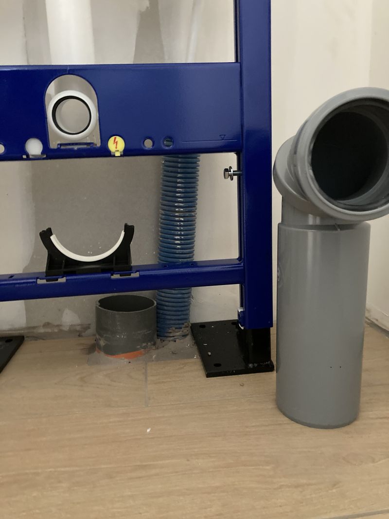

J'ai 2 batis Up 320 à connecter et malheureusement la sortie des tuyaux PVC de la dalle n'est pas située à l'endroit attendu afin que le WC soit centré dans la pièce.
Sur l'un de WC j'ai 3 cm à rattraper et 6 cm sur le second.
Je pensais qu'en achetant des coudes je pourrais rattraper la situation mais cette solution n'est pas la bonne car la pipe connectée au bâti n'est qu'à 17,5 cm du sol. (Les coudes supplémentaires me font dépasser ces 17,5 cm).
Je souhaitais par ailleurs éviter l'utilisation d'une connection souple....
Quelqu'un aurait il été confronté à ce problème et avec quelles solutions à la clé ?

La plupart du temps, on utilise une pipe droite courte. Et après tu fais ce que tu veux avec des coudes 20-30-45 mf et ff
https://www.sobrico.com/p/ge[...]gJzEALw_wcB

Merci du retour. Cette pipe droite c'est celle qui est bloquée avec les mâchoires sur le bâti ? Je ne vois pas autant de strie que sur le modèle fourni pour le réglage en profondeur ? merci

Oui c'est bien ça. Ça remplace la pipe rotative fournie. 2 fois sur 3 j'utilise ça. Pas le choix

Salut, ce genre de coude dépanne bien souvent.
https://www.mypum.fr/evacuat[...]icleId=1449

Je suis allé en cherchez chez Leroy Merlin hier juste avant la fermeture mais pour le moment il ne m'a pas été d'un grand secours.  (Pour le moment )
Je le garde en attendant de recevoir le raccord Geberit de la réponse précédente
