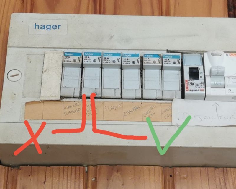

après avoir branché un appareil probablement défectueux, ma prise ne fonctionne plus. Le fusible n'a pas cramé mais néanmoins ma prise ne fonctionne plus. Pourriez-vous m'aider à comprendre le problème. Au Tableau électrique, sous le dit fusible ( qui n'a pas cramé), partent 2 fils rouges ( voir photo). Le fil rouge de droite alimente d'autres prises qui fonctionnent toujours, mais la prise alimentée par le fils de gauche sous le dit fusible ne  fonctionne plus. Quelqu'un peut-il m'aider (je n'y connais pas grand chose, je ne suis pas outillée, juste un tournevis testeur).

Commencer par ouvrir le tableau électrique, et contrôler que tout les vis soit bien visaient, prenez une photo, et passez la nous.
Qu'est-ce qui te fait dire que le "fusible [...] n'a pas cramé" ?

il faut déjà décrocher la prise

Bonjour ça m'est arrivé avec un appareil a raclette, il faut démonter la prise et remplacer ce qui est défectueux. c'est la prise qui a dû cramer ( c'est du moins ce que l'électricien a fait) si ça peut aider !bon dimanche

Le problème était tout simple ( vous allez rire ), la nomination des branchements (ex : "Lumières plafond", "Plaques de cuisson", "Chauffe eau" etc) étant mal indiquée sur le tableau, je n'avais changé le bon fusible !
Panique quand tu nous tiens.
