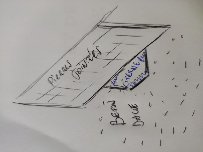

Bonjour à tous !
Merci par avance à tous ceux qui me lisent !
Je veux sécuriser une citerne de récupération d'eau qui se trouve dans notre jardin en extérieur.
Elle est au niveau du sol (creusée dans la roche).
Elle se situe contre le mur d'enceinte.
Au sol donc : une dalle béton / Derrière : un mur de pierres jointées.
Mon projet serait de récupérer un garde corps en fer forgé pour le redécouper aux dimensions dont j'ai besoin et le sceller au sol et dans le mur à l'arrière de la citerne.
Je précise que je ne travaille jamais le métal! (bon...étant donné les questions...Vous l'aurez sans doute compris!)
Pour la découpe : une meuleuse avec disque métal convient ?
Pour la soudure : on me propose le prêt d'un arc à souder.
Pour le matériau : que choisir : fer forgé ? alu ? fonte ?
Pour le scellement : sceller au sol ? dans le mur ? les deux ? et comment ?
Merci beaucoup !

Disqueuse avec un disque à métal oui
Souder de l alu impossible avec un poste à souder
Souder de la fonte impossible
Donc de l acier ira très bien.
Souder j est pas facile si vous n avez pas d expérience vous risquez de faire un gros pâté qui ne tient pas ou de tout percer. Entraînez vous avant à plusieurs reprises
Scellez dans le sol et le mur avec du ciment prompt pour le mur et du mortier pour le sol.
Idéalement faites des queues de carpes sur l extrémité des fers à scell'er

Bonjour, si vous trouvez une rambarde de balcon, à 99 % ce sera de l'acier ou fer forgé, même chose pour souder, pour différencier l'acier ou fer forgé, vous verrez des soudures, la fonte est moulée, donc pas de soudure.
CATERHAM vous a très bien expliqué, voyez des tutos pour vous entrainer à souder, bien souvent pour les débutants le plus difficile (à mon avis) c'est le réglage du poste à souder en fonction du diamètre de la baguette, et de l'épaisseur de la ferraille à souder, si on vous prête un poste à fil, c'est un peu différent.
https://www.youtube.com/results?search_query=souder+%C3%A0+l%27ar
https://www.systemed.fr/materiel-d-atelier-protection/maitri[...]oudure-a-l-arc,931.html
De : Bétheny (51)
L acier et le fer forgé se soudent pareil.
La fonte comme dit plus haut se repère facilement : on s en sert pour faire des objets moulés donc souvent des pièces avec des motifs compliqués mais assez grossiers. Si vous voyez un garde corps très ouvrage avec des fleurs des rosaces etc et que vous ne voyez pas de soudure et que c est un gros morceau ça a été moulé en fonte.
Si cette pièce est composée de barreaux droits soudés entre eux vous verrez les soudures aux raccords, plus ou moins meulés
Pour souder à l arc il faut impérativement un casque. Ne laissez pas d autres personnes regarder, l arc électrique produit une lumière tellement intense que les yeux sont brûlés en quelques secondes. C est vicieux car la douleur très intense et la perte de vision arrivent plusieurs heures après
Achetez impérativement des baguettes neuves et utilisez les très vite. Elles absorbent l humidité de l air ambiant et quand vous soudez l humidité s évapore immédiatement et affaiblit terriblement la soudure. Ça paraît bien mais ça ne soude pas, ça fait un pâté qui se décolle en quelques jours.
Regardez effectivement les vidéo tutoriels et faites beaucoup d essais. Plus la baguette est fine plus c est facile, plus la baguette est grosse plus ça fait des trous Raisonnablement il faut s entraîner au moins une grosse journée pour arriver à faire une soudure moche mais qui tient
