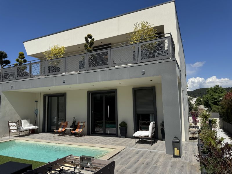

Nous sommes confrontés depuis quelques semaines à un problème de bruit sur des garde corps sur une terrasse.
Ces garde corps sont fixés sur des couvertines autour d'une terrasse sur un toit plat.
Il y a tout au long de la journée, de façon irrégulière, des bruits métalliques qui résonnent , comme si on tapait sur le garde corps.
Après avoir mis ça sur le compte de la dilatation car il faisait chaud cet été, on se rend compte que c'est indépendant de la météo car ca se produit par tout temps.
Je me suis rendu compte que les vis qui fixent les garde corps étaient desserrées (à des degrés divers) pour certaines.
J'ai tout resserré, laissé passer quelques jours, les bruits ont diminué.
15 jours plus tard, les bruits revenant un peu plus régulièrement, j'ai constaté que les vis étaient à nouveau desserrées.
Il semblerai donc que le bruit soit dûes à ces vis qui se désserrent...
Y-a-t il une solution envisageable pour éviter ce problème?
J'ai peut de trop visser les vis au risque d'abimer les couvertines en dessous.
Merci pour vos retours

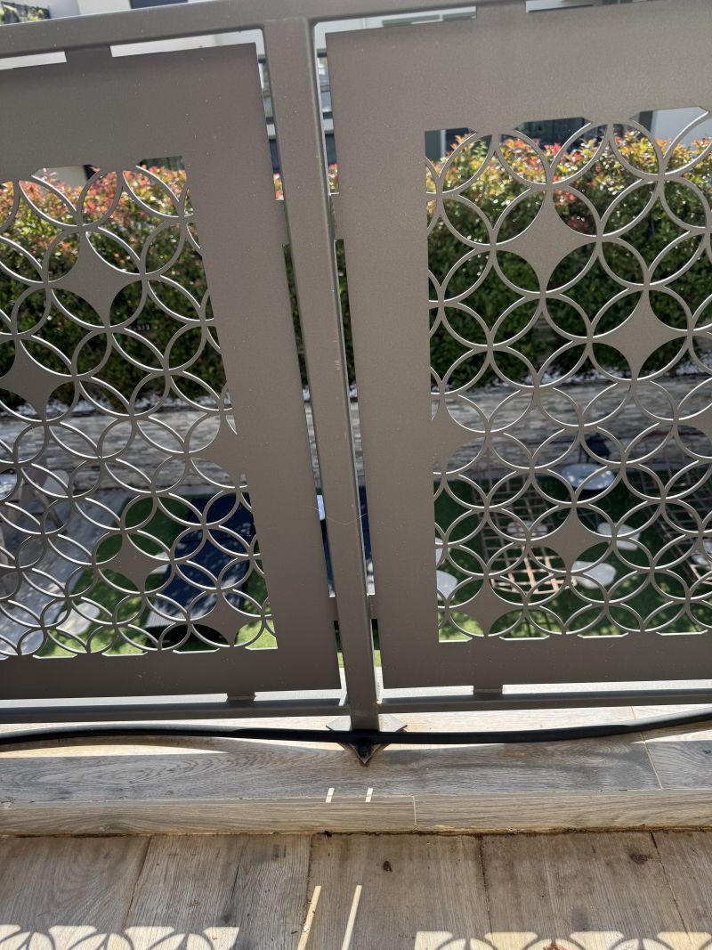

j'ai eu un problème de ce genre,une vibration dans un mur de la maison.
c'était du au vent sur le garde corps de la terrasse ,résolu avec un caoutchouc intercalé entre le mur et la patte de fixation de la rambarde.
les vibrations peuvent desserrer vos vis....

J’ai le même problème que celui de Linlin (bruits métalliques sur un garde corps liés au vent). Je voudrais savoir si le problème a été résolu et par quelle technique? Je pense que le problème vient chez moi de l’intertise entre les rembardes horizontales et le poteau ou elles sont fixées. Plutôt que du caoutchouc qui risque de partir sur la durée (?) je pense à utiliser de la mousse expansive. Avez-vous un avis sur le sujet ?

Linlin_35_44, je pense avoir le même problème que vous avec une maison de 2018/2019 achetée en janvier 2024. Elle est contemporaine avec toit plat comme la vôtre et j’ai un garde-corps qui entoure une large terrasse à l’étage sur deux côtés. Je suis confrontée presque journellement à quelques coups plus ou moins forts qui viendraient d’une partie du balcon côté sud est? Ces vibrations je croyais que c’étaient des dilatations dues aux différences de températures mais elles viennent même la nuit. Avez-vous résolu de votre côté le problème avec du caoutchouc ou de la mousse expansive ?
Merci d’avance si vous avez un problème identique de me dire comment vous l’avez réglé
