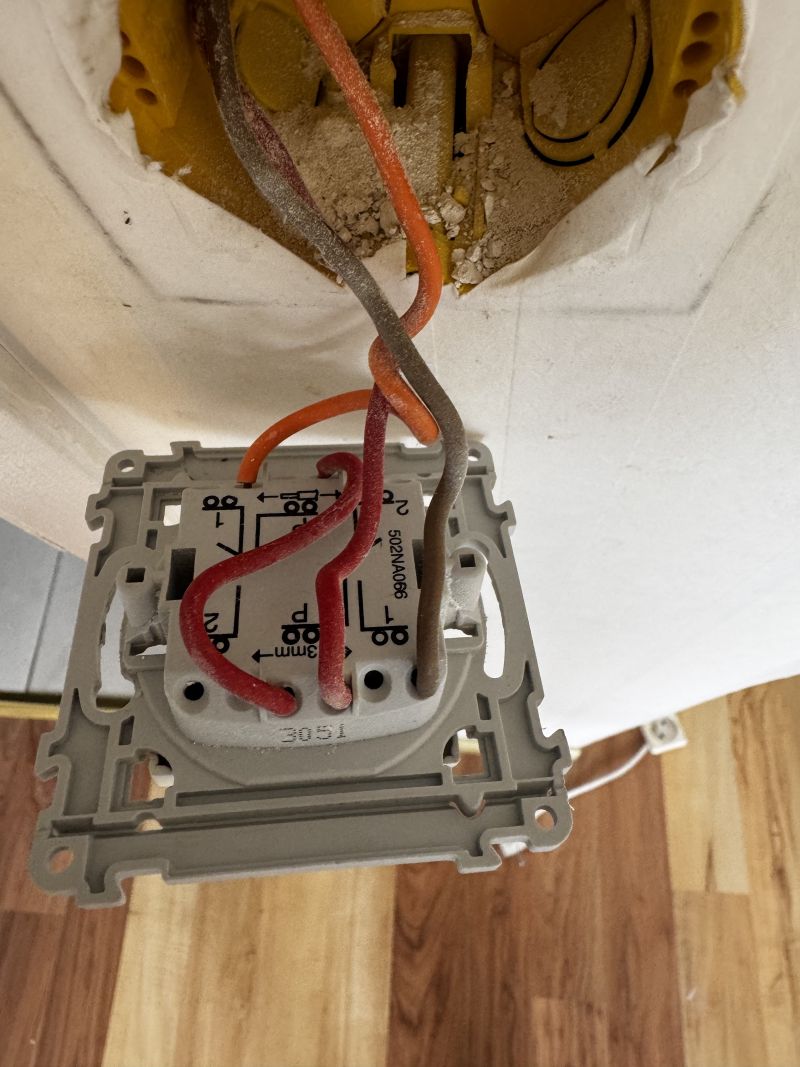

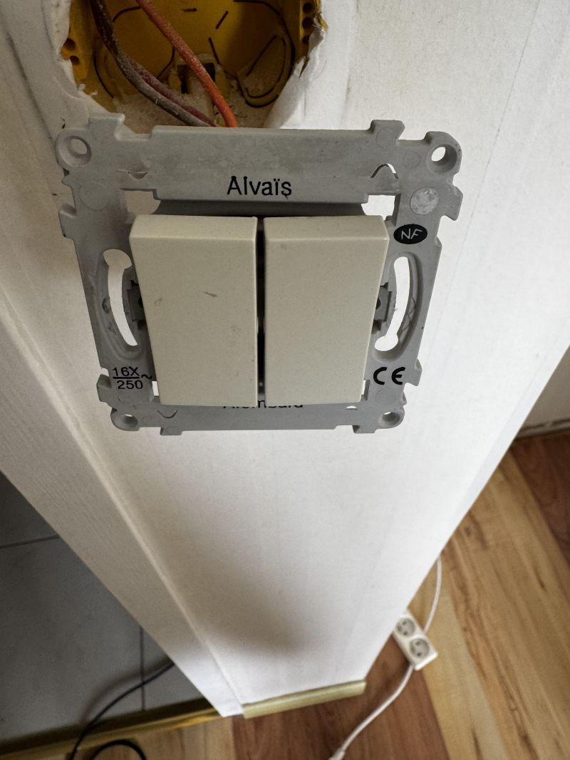

J’ai un double va et vient, avec un éclairage à gauche et une prise de courant à droite.
Je voudrais changer avec un simple va et vient pour l’éclairage et que ma prise soit tout le temps alimentée.
Je n’arrive pas à comprendre comment faire
Je vous remercie d’avance

tu mets le marron avec le rouge

Mais pour alimenter la lumière ? Je devrais faire quoi ?

Montre ton nouvel inter je t'expliquerais

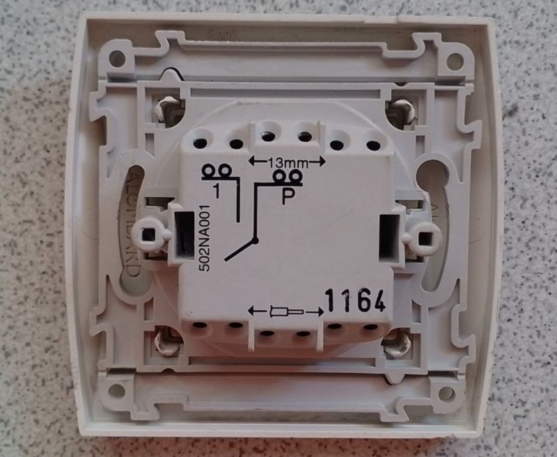

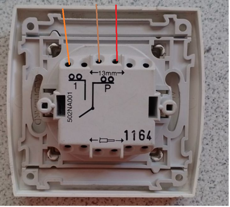

Rouge et marron sur P, orange sur 1
pour débrancher les fils (courant coupé) déclipser les touches de l'inter puis tu verra des "poussettes" il faudra appuyer dessus pour libérer les fils

Alors je suis désolé mais j'ai l'impression qu'il me manque un truc : pour shunter l'inter qui alimente la lumière : ok je relis le rouge qui sort du mur avec le marron qui sort du mur également.
Mais pour alimenter la lumière : est ce que je ne dois pas reprendre le rouge du mur avec un wago ?
Et du coup je le mets où et le Orange , je le mets où ?

Il y a deux trous pour P
