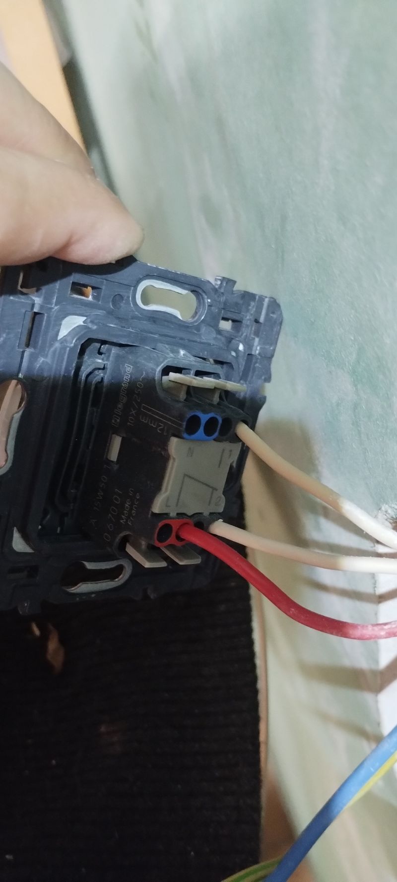

Bonjour, je souhaite rajouter un éclairage (initialement en interrupteur simple) sur un va et vient existant. J'ai donc raccordé mon retour lampe sur le retour lampe du premier éclairage et cela fonctionne. Le montage est-il ok ?
Je souhaite ensuite réaliser le même principe sur un second va et vient. Cependant mon retour lampe que je souhaite rajouter arrive sur le va et vient où j'ai la phase (interrupteur de gauche sur la photo), comment puis-je faire ?
Merci par avance !

Hello
est-ce qu'il y a une phase au niveau du 2eme inter?
si oui, modification de câblage en phase distribuée

Non uniquement un retour de lampe sur le 2eme inter
jbhewit a écrit:Non uniquement un retour de lampe sur le 2eme inter
Merci de dire précisément tous les fils présents à chaque point, une photo aidera

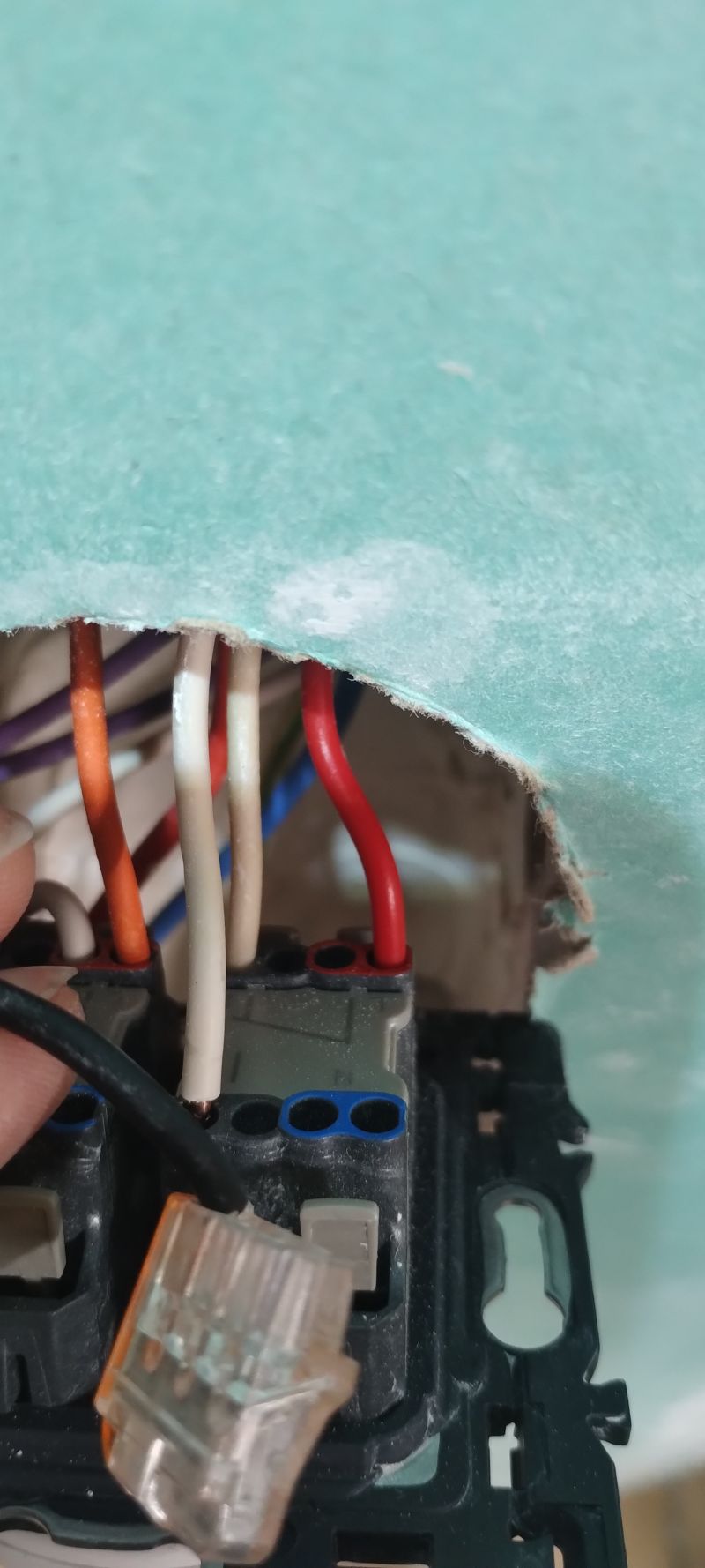

Premier interrupteur avec phase et retour lampe (en noir) du luminaire que je veux rajouter (initialement le retour lampe arrivait sur un interrupteur vas et viens que j'ai supprimé)
2 ème interrupteur avec retour lampe et navette du premier éclairage.
Les photos sont nettes, certes, mais ça ne renseigne pas de quelle gaine viennent les navettes et autres fils

Salut, Rfcotu es fort, car moi, je ne comprends pas la question, du moins il manque des informations sur ce que veux faire jbhewit , une nouvelle lampe ok, mais indépendante de ce circuit, oui qui s'éclaire en même temps que celui-ci ?
plaquisteheureux a écrit:Salut, Rfcotu es fort, car moi, je ne comprends pas la question, du moins il manque des informations sur ce que veux faire jbhewit , une nouvelle lampe ok, mais indépendante de ce circuit, oui qui s'éclaire en même temps que celui-ci ?
Merci de ne pas vanner l'ami
Oui, notre demandeur devrait préciser sa demande avec schémas photos, mais comme il me parait de bonne volonté, de bonne composition, ça devrait arriver
Oui pour moi la nouvelle va avec l'actuelle (solidaire)
Dept : Manche
Mais alors pourquoi ne pas se repiquer directement sur le luminaire?
Bref oui, on se sait pas tout
Dept : Manche
Rfco a écrit:Mais alors pourquoi ne pas se repiquer directement sur le luminaire?
ben oui tout simplement !
