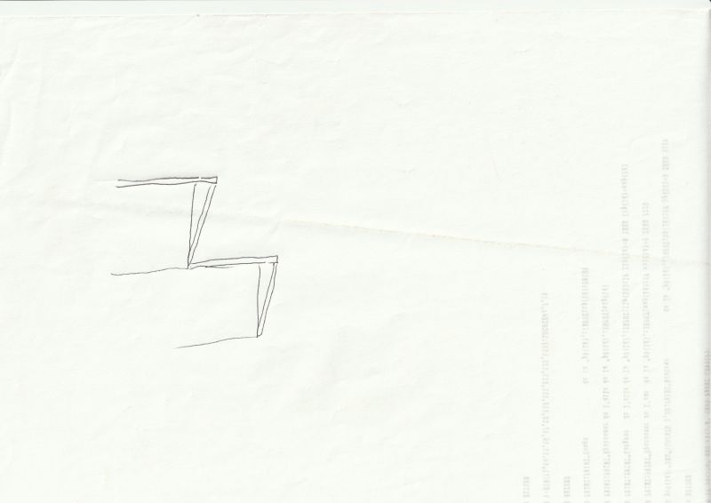

Avez vous la possibilité de me faire un dessin pour la pose en biais, je ne suis pas certain de comprendre.

Merci pour le dessin.
Mais donc pour les contre marche il faut que je coupe 18cm dans la longueur ?
Oui c'est la hauteur de la contre marche.
Il te faut une disqueuse avec 1 guide comme je l'ai fait pour les plinthes de 7cm chez ma petite fille . Sinon ça sera dégueu.

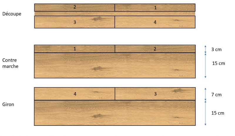

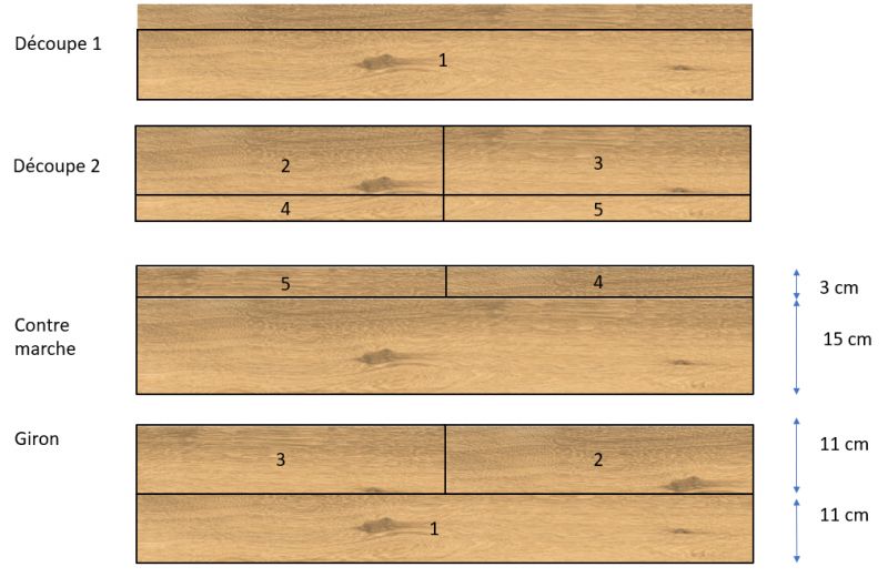

J'ai un peu avancé sur la réflexion, pour trouver un solution que je puisse gérer sans découpe complexe.
Voici 2 propositions, pouvez vous me dire ce que vous en pensez :
Idée 1 :
Idée 2 :
Merci pour vos retours.
