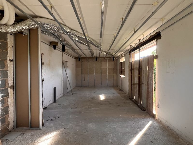

Nous rénovons complètement une maison de 1975 sur 3 niveaux (1 sous-sol non chauffé, RDC et combles), mitoyenne d’un côté, en Alsace.
Une grande partie des travaux concernent la rénovation énergétique :
- isolation des combles : rampants  (R  de 7) et combles perdus (R de 8)
- remplacement de toutes les menuiseries par du triple vitrage (Uw moyen de 1,0)
- isolation par l’extérieur du RDC et du soubassement (R de 5,15 pour les façades Sud / Nord et R de 4,5 pour la façade Est).
- installation d’une VMC Double flux avec un échangeur
- installation d’u poêle à granulés
- installation d’un ballon thermodynamique
L’ensemble de ces travaux est censé nous permettre de passer d’une classe G à une classe B d’après l’audit énergétique. Cela devrait également représenter une économie d’energie de 88% par an (-717 kWhEP/m².an).
En plus de cela, nous allons également :
- isoler par l’intérieur le mur mitoyen (R de 3)
- isoler la dalle avec du polyuréthane (R de 2)
Il me semble que c’est déjà intéressant : on aurait pas pu aller au delà sans exploser le budget.

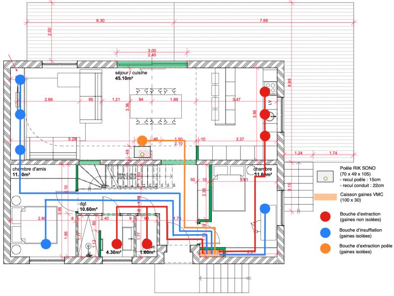

Je me demande néanmoins comment optimiser l’efficacité de la VMC Double Flux : je sais bien que c’est toujours délicat dans le cadre d’une rénovation. Nous allons installer une Zehnder ComfoAir Q350 avec un module de rafraichissment Comfoclim.
Nous allons prochainement attaquer la pose des menuiseries, et les artisans proposent 2 approches pour la pose des menuiseries :
- compriband de classe 2
- compriband de classe 1 + membrane
L’entreprise qui pose la VMC me recommande la seconde approche, mais peu d’artisans le proposent : ceux qui le font proposent généralement des menuiseries « haut de gamme » qui dépassent notre budget.
De même, si il y a un pare vapeur dans les combles compte tenu de l’isolation des combles, ce n’est pas le cas au RDC : il n’y aurait donc pas une grande étanchéité a l’air.
Compte tenu de l’ensemble des travaux entrepris, est-ce intéressant de rajouter un pare vapeur sur l’ensemble des murs périphériques du RDC?
Notre objectif n’est pas d’obtenir la performance d’une maison passive ou BBC, mais de pouvoir vivre confortablement, en limitant les dépenses énergétiques à moyen / long terme.
Je précise également que j’étais allé visiter un chantier similaire chez des personnes ayant rénové un appartement des années 70, avec la même VMC. Ils n’avaient pas non plus installer de pare vapeur et semblent toujours satisfaits de leur investissement…
Je cherche donc à optimiser ce qui peut l’être, pendant qu’il est encore temps.
Merci d’avance pour vos retours et conseils.

Pour que la VMC double flux fonctionne de manière optimale, il est essentiel que l’ensemble des flux d’air entrant et sortant transite uniquement par le réseau de ventilation. Toute fuite dans l’enveloppe du bâtiment entraîne des pertes de chaleur non récupérées par l’échangeur, ce qui réduit son efficacité énergétique.
Il est donc fortement recommandé d’installer une membrane d’étanchéité à l’air continue sur l’ensemble des parois en contact avec l’extérieur, y compris les plafonds sous combles. Les jonctions menuiseries / parois doivent être traitées avec un adhésif d’étanchéité certifié, assurant la continuité de la barrière à l’air.
Ce traitement représente un léger surcoût, mais il garantit une meilleure performance du système de ventilation, une réduction significative des déperditions thermiques, ainsi qu’un confort accru (pas de courants d’air, température plus homogène).

On va dire qu'on a tout cassé
On est vraiment sur une rénovation lourde :
- dans les combles on est reparti de 0 : dépose de l'existant, renfort de la charpente, isolation des rampants, création des cloisons,...
- au RDC, on a aussi fait tomber des cloisons, arracher le plancher bois irrégulier te déposer les menuiseries
Donc là je peux encore décider de rajouter un pare-vapeur au niveau des murs extérieurs.
Pour le mur mitoyen, c'est isolé avec du Biofib Trio.
