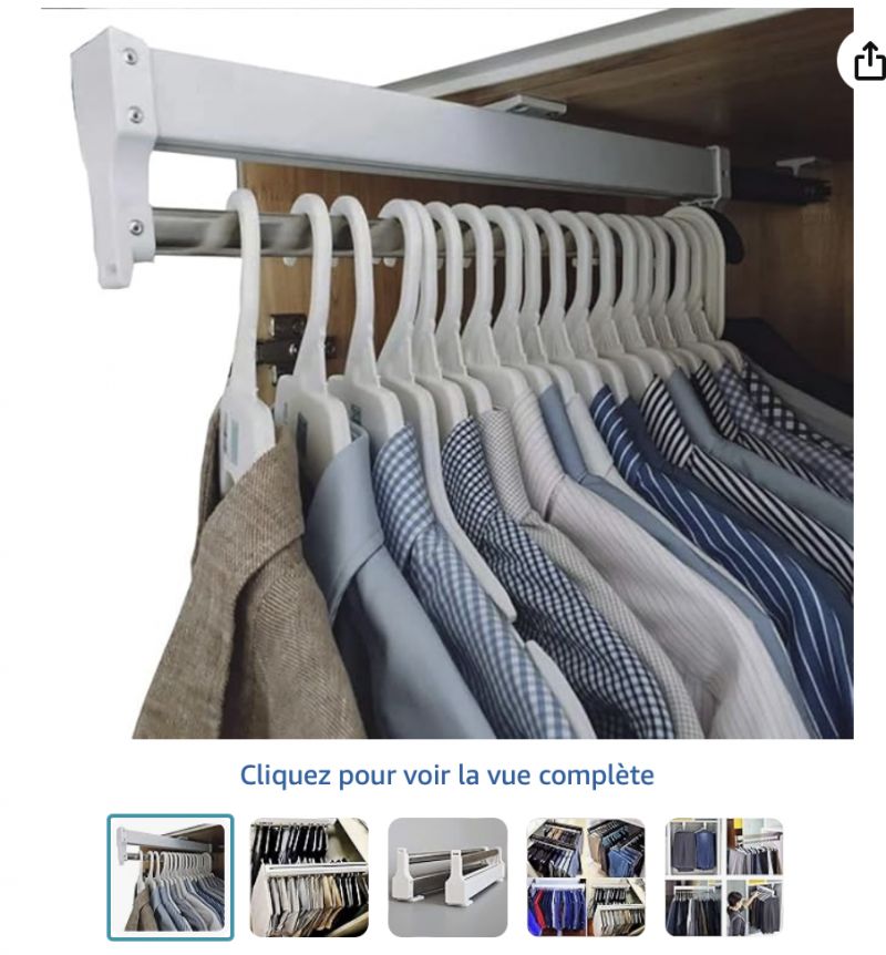

Bonjour, je souhaite placer à l'entrée de mon appartement un meuble de rangement, mais par souci d'espace je souhaite qu'il ne soit pas trop profond. Ainsi j'ai pensé à une penderie dont la tringle est orienté sur la profondeur du meuble, et non sur la largeur, et qui coulisse vers l'extérieur lorsque les portes du meuble sont ouvertes.

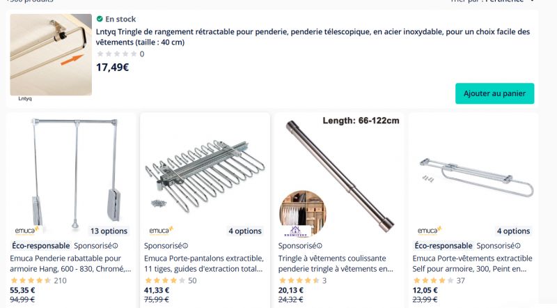

Cherche sur Leroy Merlin
30 cm)Tringle à vêtements pour armoire, réglable, rétractable, barre extensible, tringle à vêtements, tringle à vêtements télescopique coulissante

Merci 🙂
Sinon j’ai trouvé la gamme Darwin chez Castorama qui semble peu onéreuse et un peut choisir des caissons de 37cm de profondeur ou de 56cm.
Ils ont ensuite plusieurs accessoires et portes à assembler (dont la fameuse tringle coulissante qui coûte 15€).
Je pense que pour à peine plus de 150€ on peut avoir un meuble de 75cm de large, 37cm de profondeur et 200cm de hauteur avec deux portes deux étagères et la penderie coulissante.
