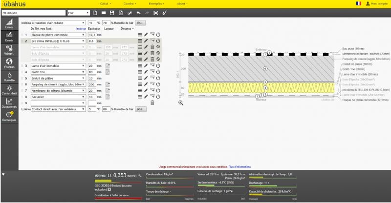

J'ai acquis une maison de 1970 à toit plat avec pas mal de travaux. Entre autres je dois faire refaire l'électricité et du coup je me dois de refaire un faux plafond.
Je comptais en faire un de 10 cm dans lequel je ferais circuler les gaines électriques et je me posais la question de mettre 8 cm de laine type biofib trio et des panneaux de lièges dans la salle de bain.
Le plafond actuel a un enduit platre et est de type hourdis (poutrelle + moellons). Au dessu les anciens propriétaire ont mis un bac acier dans les années 80 (les autres maisons du lotissement ont toute un toit plat).
 Je viens de voir que le DTU interdisait l'isolation par l'intérieur sur ce type d'ouvrage. J'ai fait des recherches sur le forum, mais la majorité des résultats datent d'il y'a 5 ans ou plus. Est ce que les nouveau frein vapeur type optima intello change la donne par rapport à la mise en place d'une isolation.
Chat gpt m'a dit au début oui tu peux mettre une isolation car le frein vapeur va assurer, et une fois que j'ai mentionné le DTU changement de position à 180° et il me dit que la maison risque de subir des dommages dans 10,20 ou 30 ans... Du coup me voilà, je demande aux vrais humains avec leurs vrais expérience qui j'espère pourront m'aider à prendre une décision.

Oui, j'ai regardé mais je n'arrive pas forcément à interpréter les résultats. Après Ubakus semble rester sur des données constantes. Est ce que je dois faire une simulation par -10°C, 0°C,+5°C et changer les taux d'humidité?

commencez par exemple par : -5 et humidité de l'air 70%

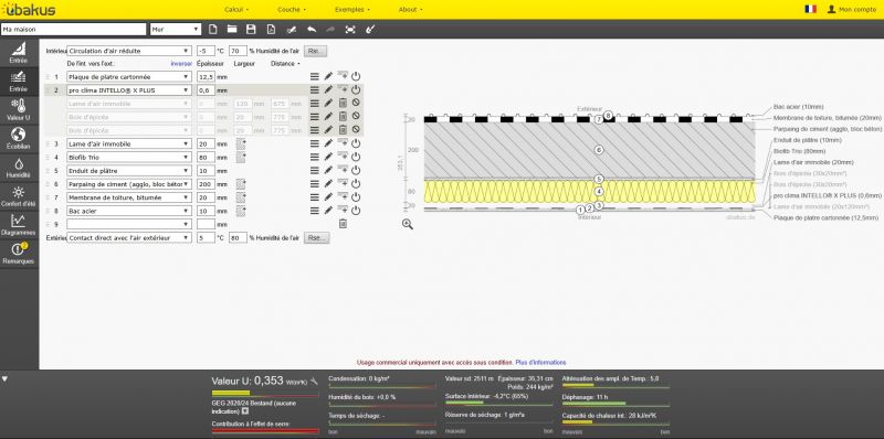

Voilà à priori le résultat:

malheureusement (pour moi) pas possible de lire les tableaux;
mais si vous ne voyez pas de gouttelettes apparaitre sur les schémas c'est
bon signe.
N'hésitez pas à faire plusieurs simulations : -10° 80% ; ......

J'ai des goutelletes qui apparaissant quand je simule avec un haut taux d'humidité et une température au dessu de 10°C.
reste à voir si vous pouvez être confronté à ces conditions.
Cdt

D'après les données de ce site, on peut dire que oui: https://www.meteociel.fr/observations-meteo/humi.php?archive=1&region=r11&jour=6&mois=2&annee=2024&heure=5&mode=&sub=OK
si ces conditions peuvent se produire et qu'ubakus indique, condensation cela revient
à dire qu avec ce montage vous prenez un risque; là la décision d"assumer (ou pas)
ce risque vous appartient.
Cdt
