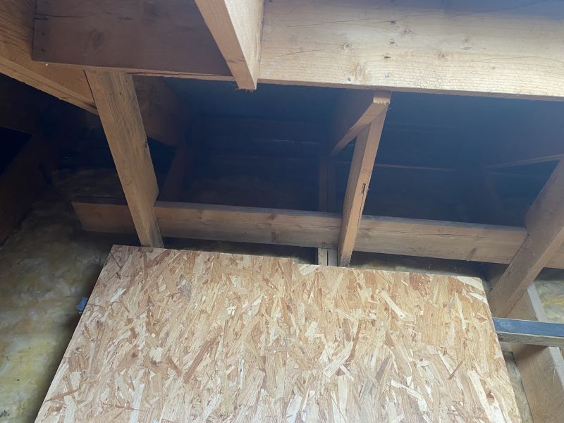

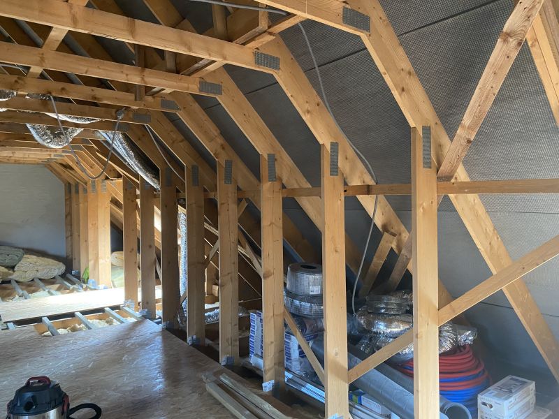

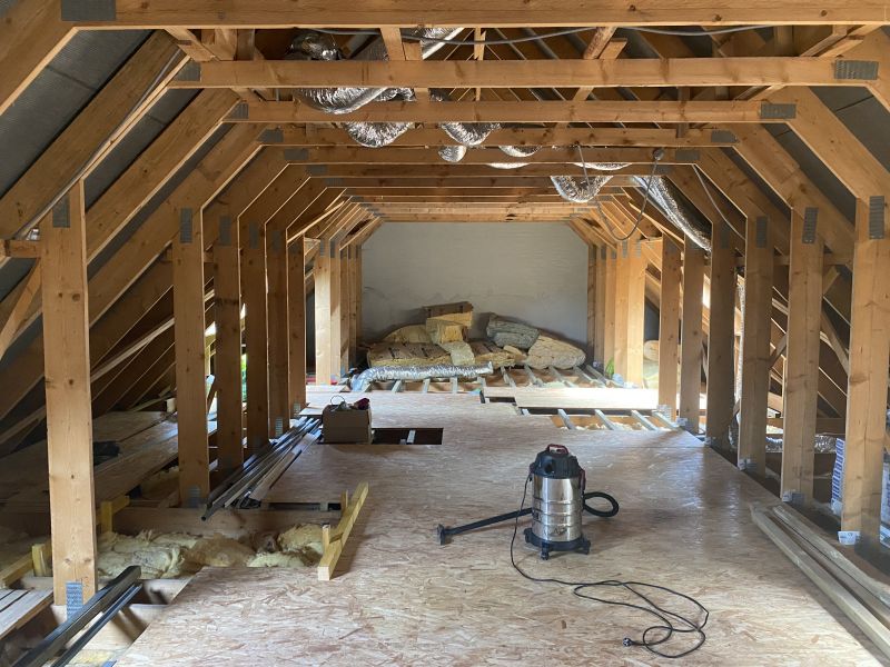

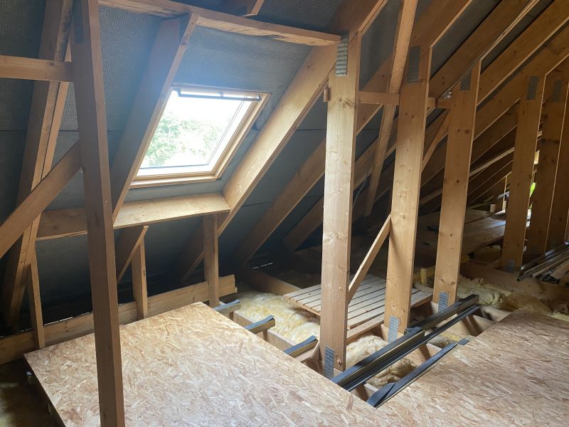

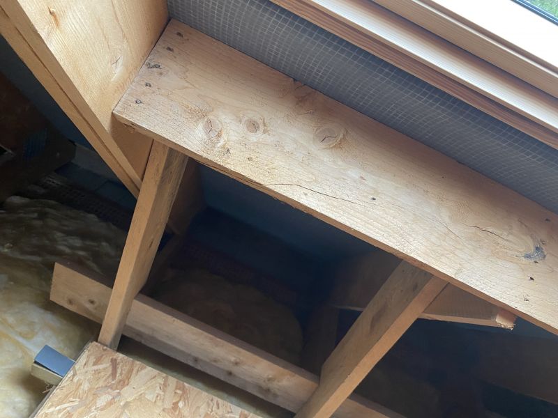

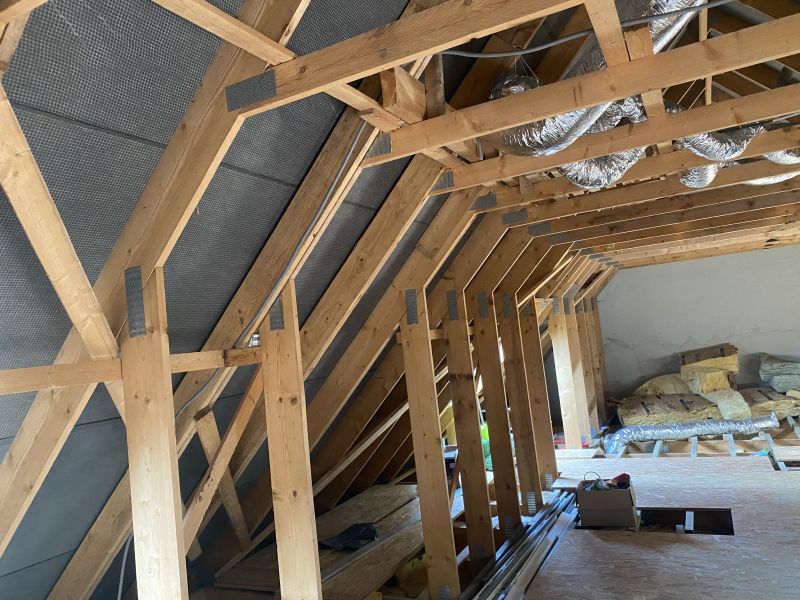

Nous souhaitons commencer l'isolation de nos combles aménageables. Lors de notre construction aux normes RT2012 qui date de 10 ans maintenant, nous avions fait poser 4 Velux en 78x98 cm, prévu la trémie pour l'escalier et l'évacuation pour les eaux usées. Bien sûr sous les tuiles il y a déjà un écran HPV.
Nous avons une charpente industrielle avec ferme à entrait porteur sur 2 appuis.

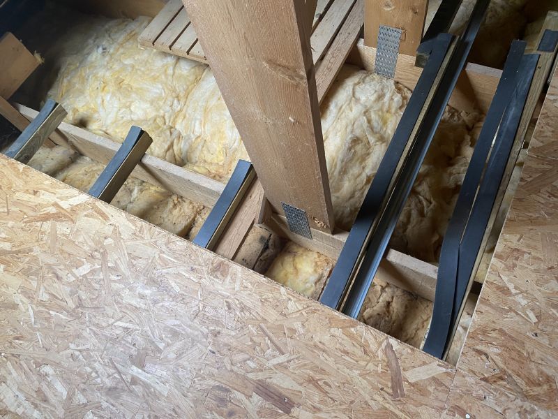

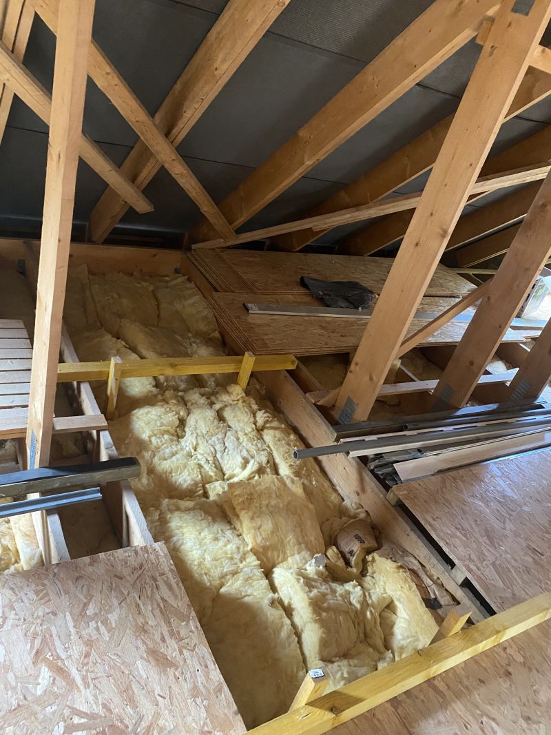

Nous avons au sol (plafond du rez-de-chaussée) 30 cm de laine de verre Isover. Sur le plancher il y a des chevrons en 60x70 avec compriband et nous commençons à installer l'os dessus avec Vis spéciales en filetage partiel.

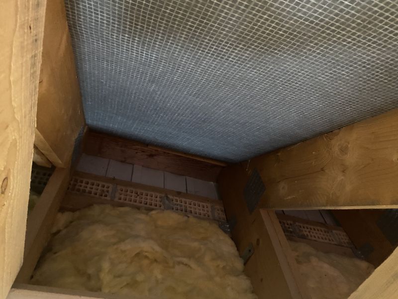

Sous mes caches moineaux en alu, il n'y a pas d'isolant.

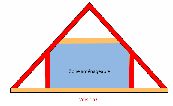

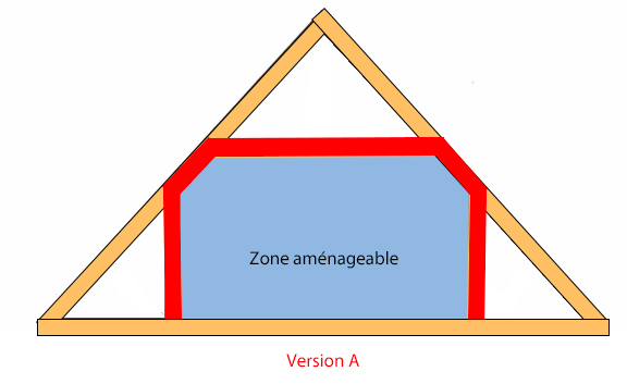

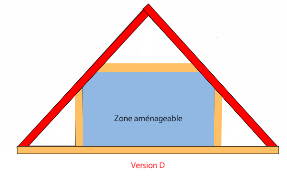

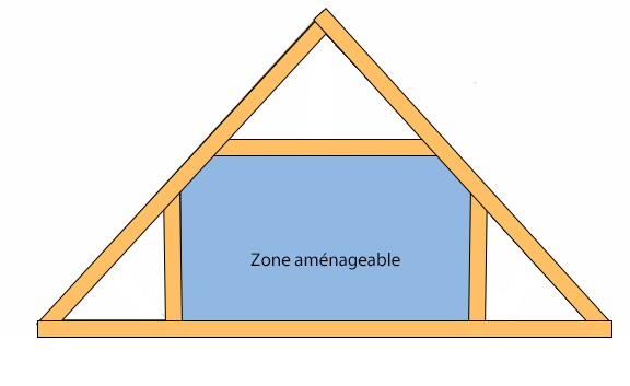

J'aimerais savoir à quel endroit je dois placer l'isolant (quelle version par rapport à mes schémas)
. Est-ce que je dois le mettre du bas au départ des caches-moineaux jusqu'au faitage ou alors autour de la pièce chauffée.
La zone en bleue est la zone où il y aura les chambres.
Voici les photos du chantier actuel :
Merci pour votre aide et vos conseils précieux.

Bonjour, la version A et bonne, la B encore mieux, les deux autres sont à éviter. Un plénum et toujours un plus pour une isolation.

pour rester dans le général il faut chaque fois que cela est possible isoler
au plus près des déperditions.
Est ce que les 'petits triangles' de chaque coté ne seront pas du tout utilisés ou comptez vous
vous en servir comme rangements par exemple .
Pour la laine utilisez de préférence un produit en lambda 0,032 à défaut du lambda 0,035
Ne pas oublier le pare vapeur (avec ses accessoires), sous forme de membrane indépendante.

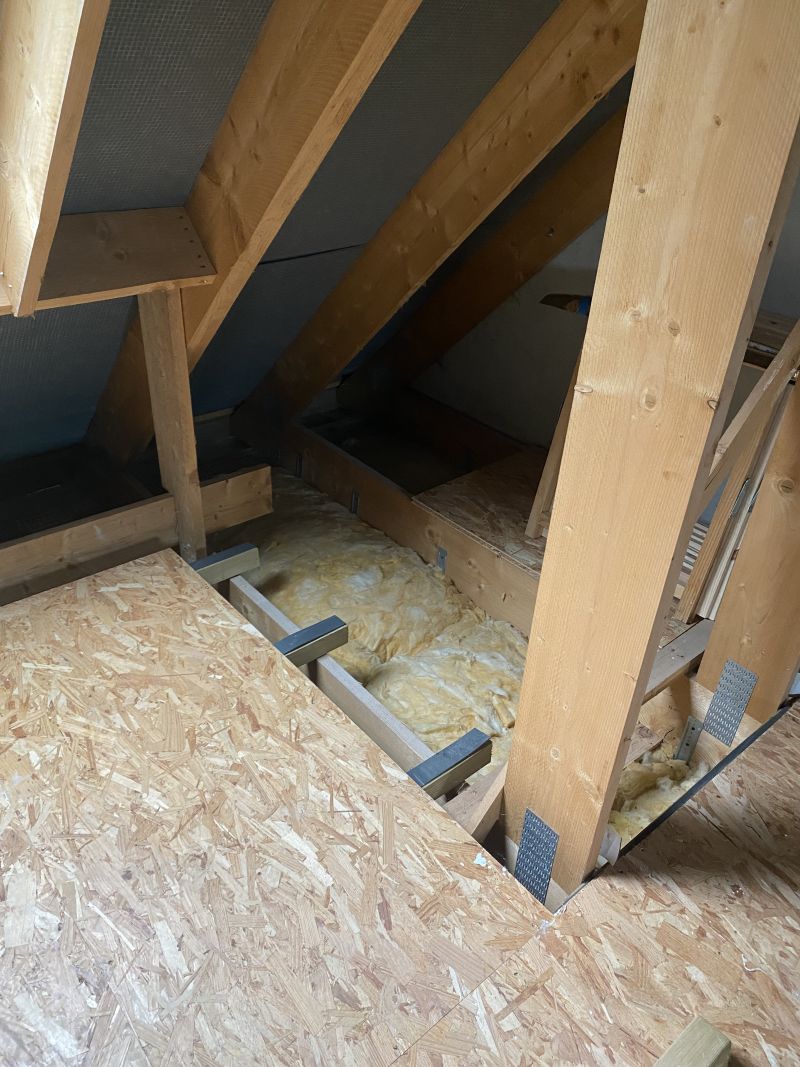

dans la version A il faudrait éventuellement compléter par une petite isolation au sol des triangles

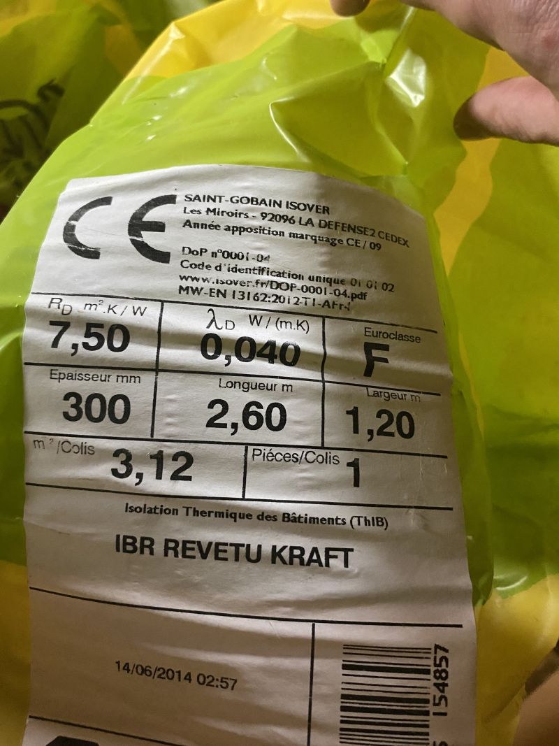

mais il semble que vous avez déja 300 mm en plafond de RdC; quel R ?
Cdt
Env. 30 message Cambrai (59)
Voici l’étiquette présente sur le rouleau :
Voici au niveau des triangles oui il y a le plafond du rdc et c’est bien l’isolant en 30cm qui est déjà posé :

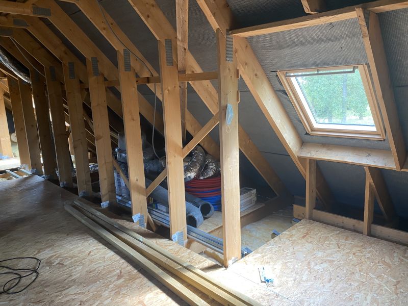

Par près de mes velux il y a les caches moineaux en aluminium non isolés. Dois-je isoler ?
Personnellement vous auriez isoler comme sur la version A ou B et avec quel R ?
Merci d’avance pour votre temps précieux pour mon projet.

la solution la plus économique me semble être la solution A .
Visez un R de l'ordre de 4 pour les parois (pas de lambda 0,040 pour les parois)
et de 7 ou 7,5 pour le plafond.
