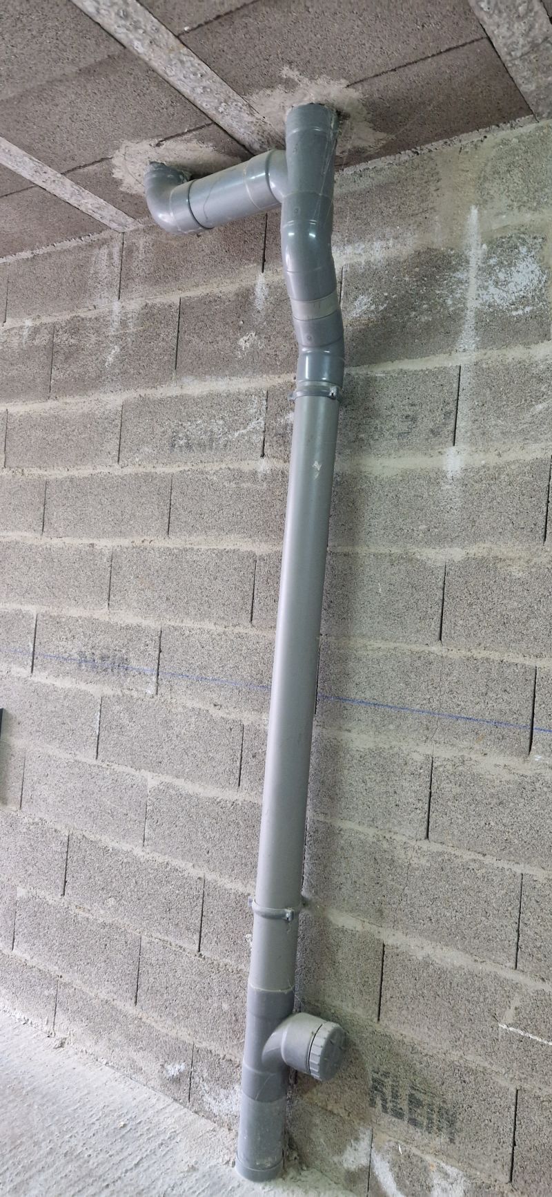

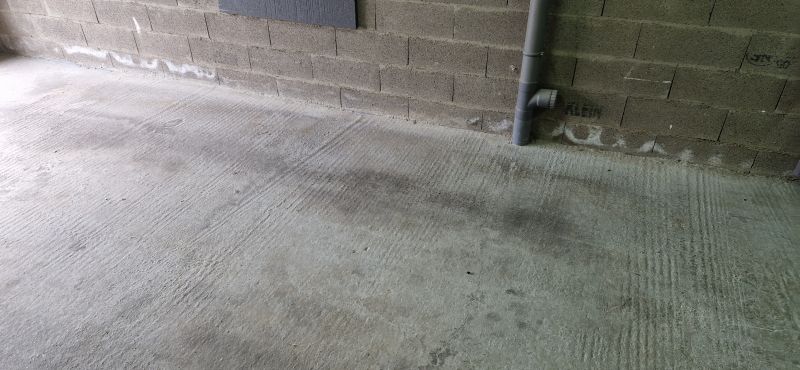

Bonjour à tous et à toutes,
Avant la réalisation de la chape dans mon garage je souhaiterai mettre un siphon de sol. Malheureusement je n'ai pas d'évacuation eau "grise" à proximité mais une évacuation eau "noire" qui se situe à environ 1.5m de l'endroit ou je souhaite installer le siphon. Est-ce possible de se raccorder sur cette évacuation?
Y a-t-il des précautions à prendre au niveau du raccordement, pièce spécifique, pente, etc...?

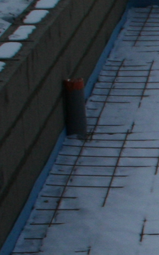

Comme vous pouvez le voir sur la deuxième photo, l'évacuation vient de l'étage ou se trouve les toilettes, le deuxième tuyau c'est celui de la colonne de ventilation qui débouche à l'air libre sur le toit.
Par avance merci pour vos retours et conseils.

Cette nouvelle évacuation servira à quoi? C'est quoi votre assainissement ?

C'est un assainissement au tout à l'égout. A terme mon garage sera carrelé, le siphon servira d'évacuer l'eau ruisselant de la voiture quand elle rentre trempée ou avec de la neige.

Combien d'épaisseur la chape?
Actuellement en ligne !
Env. 10 message Moselle
4cm, pas le choix pour rattraper la hauteur de chape des caves qui sont à coté et faites.
Dept : Moselle
Ça laisse pas énorme pour caler une évacuation. Faudrait ouvrir au niveau du tube PVC. Tu sais si ça descend profond avant le premier raccord?
C'est la hauteur de la dalle, je dirai une dizaine de cm. J'ai retrouvé des photos avant et après la dalle. Je comprends qu'il va falloir que je fasse une petite tranché dans la dalle et autour du tuyau d'évacuation casser pour insérer une selle de branchement c'est bien ça? En tenant compte d'une légère pente.
Dept : Moselle
Le top c'est de mettre un raccord diamètre 100. Mais si c'est trop galère, une selle effectivement
