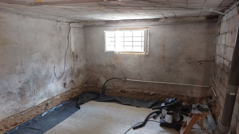

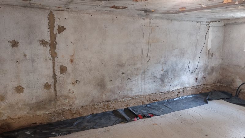

J ai un mur irrégulier  dans mon sous sol , j ai un faux aplomb de plus de5cm entre le haut et bas .
Du coup je me suis dit qu avec le système optima + lisse cela va être galère,  vu que je voudrait obtenir un r de 4 minimum,  et qu avec rail et montant , on peur mettre que 100 max , peut on doubler une ossature metallique,  comme pas exemple 2x rail et montant de70 avec 2x laine de roche de 70 pour obtenir une epaisseur de 140 ?
Par avance merci pour vos réponses

Bonjour, non, votre question n'est pas bête.
5 cm de faux aplomb ce n'est pas dramatique, le problème, c'est surtout que se faux aplomb n'est certainement pas régulier.
Avec le système lisse clips et fourrure cela se gère très bien. Il suffit d'avoir les bons appuis.
Personnellement, j'ai des appuis de toutes les dimensions, et aussi certaine qui vont de 75 mm à 160 mm, et même de 75 à 200 mm.
Je ne vois pas où vous avez vu qu' l'on était limité en 100 mm avec des montants. Mais ou de toute façon, il est obligatoire de double les montants pour des auteurs de plus de 240 mm.
À votre place, je ferais cela avec des lisses clips, fourrure, et utiliserais les bons appuis intermédiaires.

Voici mon sous sol que j aimerais aménager en un studio
En fait je parlais de 2 cloisonsavec rail et montant de 70 pour arriver à une epaisseur de 140mm au total car les autres murs , je ferais avec rail et montant car j ai evacuation, plomberie etc..
