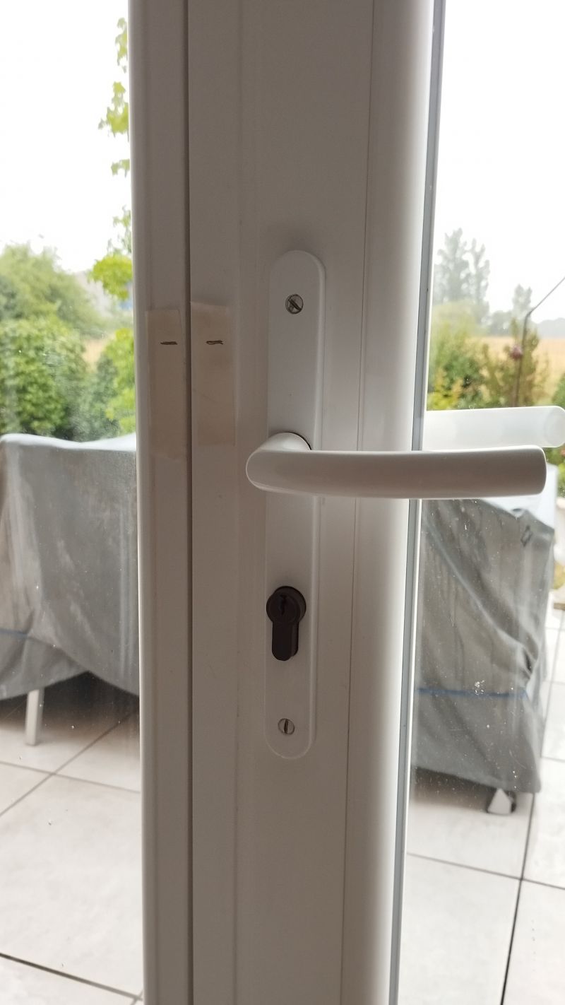

Bonjour à tous les lecteurs,

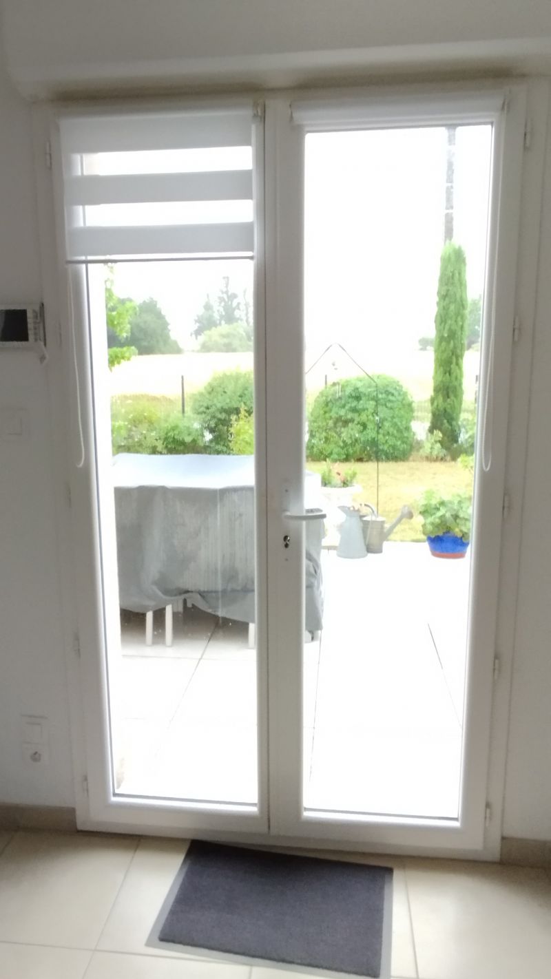

Je vous sollicite car je ne peux plus ouvrir la porte-fenêtre à double vantaux (PVC) intégralement vitrés de ma cuisine.
Description : le vantail gauche se verrouille par 2 leviers haut et bas, le vantail droit se ferme en le tirant afin d’insérer le pêne dans la gâche du vantail gauche. La manœuvre vers le haut de la poignée à pour but d’insérer 2 galets dans des gâches rendant solidaire les 2 montants centraux et d’insérer les 2 tiges mobiles de la crémone dans 2 gâches des dormants haut et bas de l’huisserie. Ensuite la clé de la serrure immobilise la poignée.
Problème : le déverrouillage avec la clé et la manœuvre de la poignée est possible, les galets et les tiges de crémone fonctionnent bien mais le pêne de la serrure n’est pas entrainé par la manœuvre de la poignée et reste dans la gâche.
On m’a suggéré la solution suivante pour ouvrir cette porte-fenêtre :
Déposer le vitrage d’un vantail et faire fléchir le montant verticale afin de dégager le pêne de la gâche.
Je me demande si la flèche du montant du vantail au niveau de la gâche sera suffisante pour dégager le pêne, si toutefois cela s’avère insuffisant je pense percer un petit trou (env diam 2 mm.) en travers du montant (à l’emplacement de l’épaisseur du vitrage) afin de pousser le pêne à l’aide d’une tige.
Que pensez-vous de cette solution ? Quelles autres solutions me suggérez-vous pour ouvrir cette porte fenêtre ?
J’ai déjà tenté de faire reculer le pêne avec une carte format carte de crédit sans succès, j’avais pensé aussi à scier les fixations les paumelles, mais impossible de retrouver les mêmes pour les remplacer.
Salut, sur la photo, ils ont l'ai assez standard.
Bonjour.
La solution professionnelle consiste à déparcloser uniquement la parclose montante côté serrure. (Il n'est pas nécessaire de déposer tout le vitrage).
Une fois la parclose retirée, enlever les cales, souvent à hauteur de serrure, vérifier également que la vis qui retient le barillet ne soit pas trop long et endommage le vitrage lorsque vous ferez levier.
Faire levier entre le vantail de service et le vantail semi fixe avec une spatule rigide. Vous devriez débloquer la situation sans difficulté.
Il ne serait pas étonnant que vous tombiez sur la crémone serrure Ferco à semi boitier en plastique ! c’était son défaut.

Merci michel16190 pour cette procédure plus simple qui ne nécessite pas la dépose de la vitre.
Je vais donc commencer par ça, en espérant que le jeux libéré par les cales soient suffisant pour permettre le recul du pêne car celui ci doit être complètement libre et reculé à fond dans la gâche.
Connaissez vous l'épaisseur de ces cales ?
En effet il s'agit bien d'une crémone serrure Ferco à semi boîtier plastique dont le ressort de rappel du pêne était cassé, j'avais changé juste le ressort.

Il n'est souvent même pas la peine de déparcloser. Faire levier entre les deux ouvrants + des vibrations peuvent suffire !... surtout dans votre cas où vous n'avez pas de traverse intermédiaire avec sous bassement plein.
Cales périphériques : environ 5 mm.

J'ai essayé sans déparcloser sans succès et de plus je n'arrive pas à déclipser le parclose Ohmy
Dept : Indre Et Loire
J'ai réussi à déposé le parclose du vantail semi-fixe et retirer les cales de 7mm. mais la flexion du montant était insuffisant car le pêne était rentré dans la gâche de 15 mm. et plus maintenu dans le boitier.
En forçant l'entrebâillement entre les 2 vantaux m'ont permis de manoeuvrer les verrous à levier haut et bas de ce vantail semi fixe permettant l'ouverture de la porte fenêtre.
Il ne me reste plus qu'a remplacer le boitier serrure et d'installer une cale au fond de la gâche pour éviter que le pêne ne puisse de nouveau sortir plus que nécessaire (7 à 8 mm.)
En effet michel16190 il aurait été inutile de déposer le vitrage, merci pour ce conseil.
Suite et fin,
D'après les magasins de quincaillerie revendeur de crémone GU Ferco, ce fournisseur ne revend pas le boitier serrure seul pour le remplacement et m'ont proposé l'achat d'une crémone complète.
Sur le net un seul site de quincaillerie propose la vente du boitier seul pour moins de la moitié du prix de la crémone complète.
Remontage et fonctionnement OK.
Nota : le boitier de remplacement comporte bien les deux flasques métalliques avec un mécanisme différent mais les interfaces avec la porte fenêtre et avec les tringles de crémone sont identiques à condition de sélectionner le bon coffre avec les entraxes pêne/carré/cylindre
