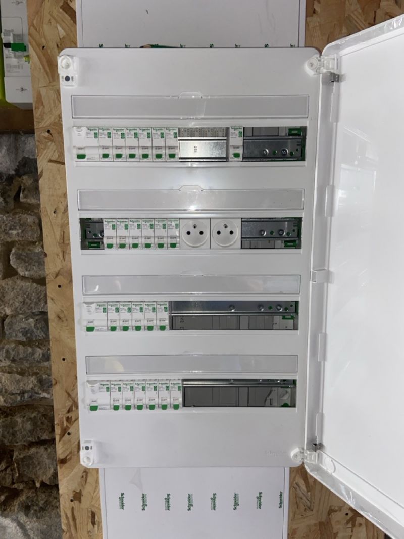

Profitant de faire l'isolation intérieure de ma maison, je m'apprête à en refaire toute l'électricité. Il n'y a pas de tableau, des disjoncteurs en porcelaine, rien de compréhensible bref, je débranche tout et je repars à zero !!
Avant de couper l'installation existante, je compte tirer quelques prises, un ou deux points d'éclairage, un 32A pour une cuisinière et les relier à mon nouveau tableau (un Schneider en goulotte, 4x18 modules). Etant donné que je pourrai avancer l'electricité en même temps que mon isolation, je ne peux pas tirer toute les lignes finales en même temps (je vis dans les travaux, je vais avancer piece par piece).
Quand je vais brancher le tableau pour la premiere fois, il n'y aura seulement que 3-4 lignes de tirées et je vais continuer le reste petit à petit: je voulais donc savoir si il n'y avait pas de risque à procéder ainsi ? Si par exemple pendant quelques temps sur 1 interrupteur différentiel il n'y a qu'une seule ligne d'éclairage 10A ça ne pose aucun souci ? Qui peut le plus peut le moins ?
Je pensais positionner tout mes disjoncteurs sur mes rails et les laisser en attente d'être branchés.
Mes 4 interrupteurs différentiels sont tous des 63A et j'utilise le système de peigne Schneider Resi9 XE.
Bien entendu, je coupe le général à chaque fois que je branche une nouvelle ligne au tableau.
Voilà, ça peut paraitre bête comme question mais je suis pas chevronné j'applique juste le livre "l'installation électrique" et ça apprends à faire une installation à la norme mais ça ne parle pas de ces petits cas particuliers .. merci!

Tu vas avoir un souci avec les barrettes de liaison des modules que tu vas devoir protéger ou couper.
Peut être mettre des simples fils en attendant.

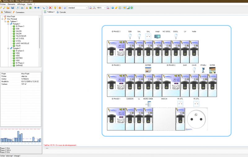

J'ai changé de tableau tri en simple en 1 seule foi
J'avais utilisé un logiciel auquel je participais mais le développeur l'a supprimé du site pour le vendre.
non pas de risques, pas de souci.

Après ce n'est pas des barettes de pontage en haut des Interdiff et disjoncteurs, la connection se fait au dessus du rail DIN et je pensais déjà mettre tout les disjoncteurs en place, ils seront donc alimentés par l'interdiff mais tant qu'ils seront non reliés à leur ligne je les garderai éteints.
Et en principe ce système (Schneider Resi9 XE) n'a pas besoin d'être protégé par un cache en plastique comme les barrettes de pontage Legrand ou Hager
