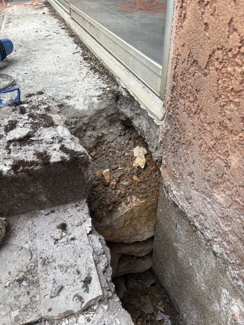

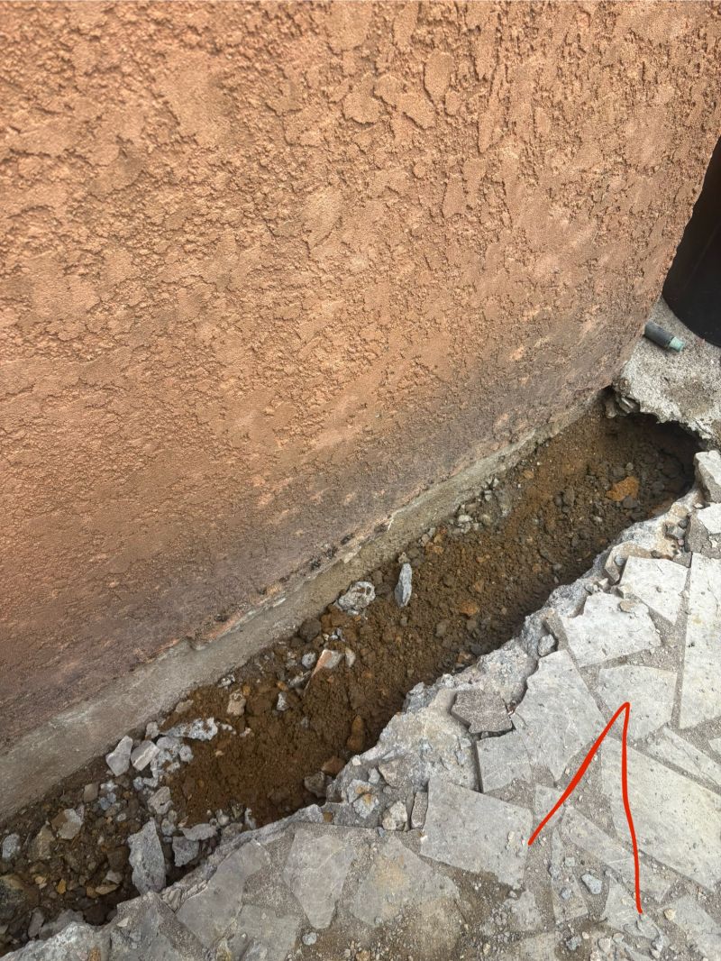

J’ai acheté une maison nécessitant des travaux notamment à cause des problèmes d’humidité.
Il y’a quelques remontées capillaires, étant donné la difficulté d’accès pour de gros engins les devis ont été plus que monstrueux pour l’installation d’un drain. J’ai donc commencé à casser le long des murs, mais la tâche est titanesque…ça ne me fait pas peur bien que je n’y connaisse ABSOLUMENT rien…comme quoi ça motive d’entendre des sommes pareilles 😂
Mais j’ai quelques questions…

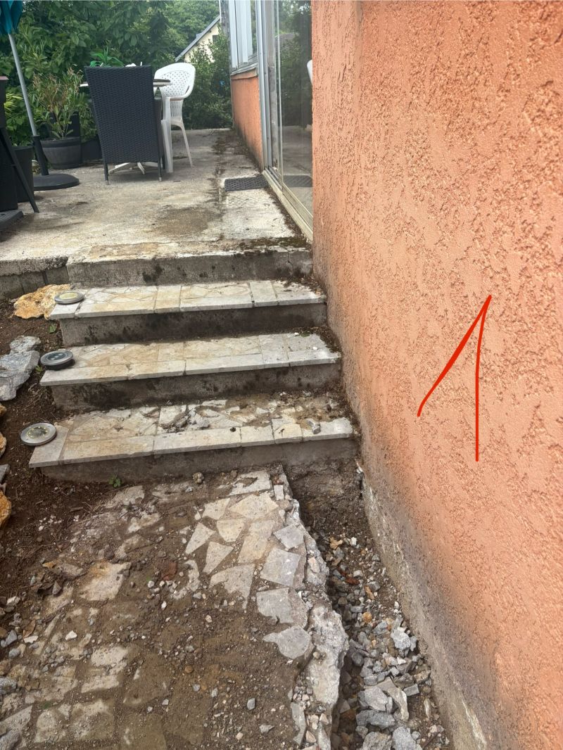

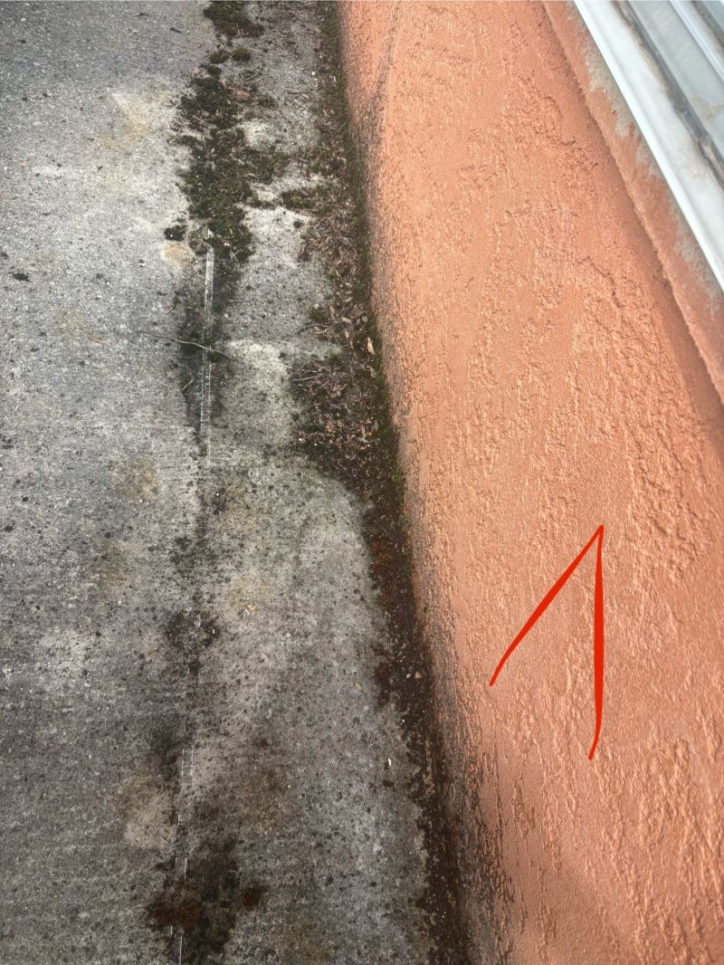

Déjà, première question pensez-vous qu’en décaissant les dalles contre le mur en ajoutant du gravier le problème pourrait se régler ou un drain paraît obligatoire dans ce cas de figure ?

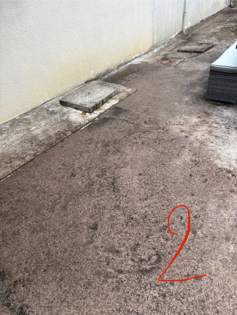

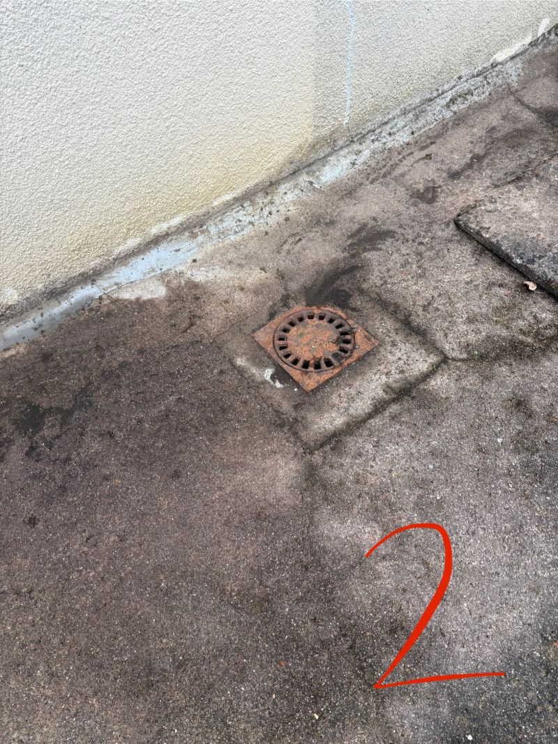

De l’autre côté de la maison la dalle est en pente pour que les eaux de pluie arrivent jusqu’à à une petite bouche. Des bandes de soubassements ont été faites mais pareil ça augmente les remontées capillaires ? Si je décide de casser pour mettre un drain ça veut dire qu’il faut vraiment tout casser sinon toutes les eaux de pluie vont arrivées en torrent dans mon drain ? 😅
(J’ai annoté côté 1 et 2 pour les 2 façades de la maison ou ça pose problème)
C’est une maison de plein pied des années 60.
Merci pour vos réponses et conseils !

1ere question :  non, le pb ne sera pas réglé avec du gravier, le drain paraît indispensable.
de l'autre côté la dalle est en pente... et pas de ce côté ?
l'eau de pluie arrive ds 1 petite bouche ... et ensuite ? Avez-vous vérifié ?
bandes de sous-bassement  ? pourriez-vous préciser ?

il y a quoi sous  terrasse et escaliers ? VS ou terrain ?

Les pente sont effectivement des côtes et même dans la maison ?
L'eau s'écoule jusqu'à un puisard.
Sous la terrasse, et la c’est la surprise un lit de pierre qui rejoint la véranda qui initialement était juste une terrasse bétonnée selon les plans…
