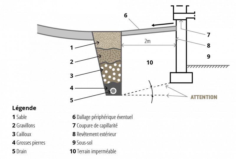

J'ai 4 rangées de parpaing en semi plein au dessus de laquelle se trouve un plancher en coffrage plein.
Ma question : en terrain argileux, faut il poser un drain en faisant un arrondi a la jonction soubassement/fondations.
Quel risque si aucun drain n'est posé ?
Faut il faire une double couche d'enduit bitumeux ?
Je fais bien la différence entre étanchéité et imperméabilité. Sauf que sur tous les chantiers de mon coin, c'est une pratique rassurante.
Pouvez vous m'indiquer une ou deux marques d'enduit bitumeux que je peux faire au rouleau ?
Autre point, combien de temps puis je laisser le pourtour du soubassement non remblayé ? Parfois, en temps de pluie, je constate que de l'eau s'accumule et met quelques jours avant d'etre absorbé par l'argile. Y a t il un risque reel pour les fondations (Affouillement?)
Dernier point, lors du coulage de la dalle, le treillis n'était pas parfaitement enrobé sur la partie inferieure au niveau des entrevous ? Y a t il un risque si tout le reste est cohérent (chapeaux, recouvrement maille treillis, enrobage chainage OK...)

Quelle est la nature de votre sol ? Argile sujet au retrait et gonflement ?
Dept : Eure Et Loir
Env. 30 message Haute Garonne
En fait, c'est tres difficile de decrire le type d'argile. Mais disons que son aspect varie beaucoup en fonction de la secheresse apparente ou au contraire des précipitations. Je dirai qu'il est de toute façon sujet au retrait gonflement
Donc on ne draine pas en pied de fondation, mais plutôt comme cela :

Pour l'enduit Sika fondation est un grand classique
Pour le soubassement essayé de remblayer rapidement justement à cause de l'argile
