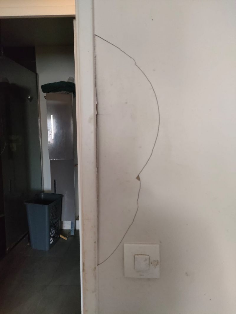

Maintenant que j'ai terminé de rénover mon appartement avec votre aide, me voici à devoir faire de même dans mon futur appartement.
Pour commencer, je vous mets la photo du problème que je rencontre :
Cela ne se voit pas forcément sur la photo, mais en fait, le placo est enfoncé. Mettre de l'enduit pour remettre à plat me semble infaisable. Trop profond. Comment puis-je réparer cela svp ? Surtout que, comme vous le voyez, l'interrupteur est juste à côté. Merci d'avance pour votre aide et vos conseils.

En attendant l'avis d'un pro que je ne suis pas..!! Je découperai un rectangle proprement englobant la partie "malade". Je découperai un morceau de plaque neuve identique au rectangle, je poserai des cales derrière ( Par collage) et appliquerai le "pansement". Je l'ai fait pour des carreaux qui avaient arrachés le placo sur une plaque alvéolée.

Pensez vous que je doive découper jusqu'au rail vertical à droite ? Et est ce possible de faire une découpe pour éviter l'interrupteur afin de ne pas avoir à refaire l'ensemble boite de l'interrupteur ?
Je découperai juste au niveau de la fissure, le rail doit se trouver plus loin. Bien calé cela ne posera pas de problème ( cales en bois collées sur l'autre plaque et ensuite à la pose. Pour l'interrupteur, oui faire une découpe ( mettre deux cales autour de la boîte) pour éviter que le nouveau morceau ne s'enfonce.

D'accord. Merci. J'ai une scie sauteuse pour couper, ça va aller ?
Bof...!! Je préfère au cutter avec une règle. La scie sauteuse ne va être nette surtout sur le carton.

Pour la question du jour : plutôt que d'essayer d'éviter l'inter, enlevez le proprement et repérez gaine-fils, fixez les correctement pour les protéger.

Sinon, pour la boite de l'interrupteur, ça voudrait dire de couper aussi cette partie et refaire le trou dans la nouvelle plaque pour replacer le tout ?

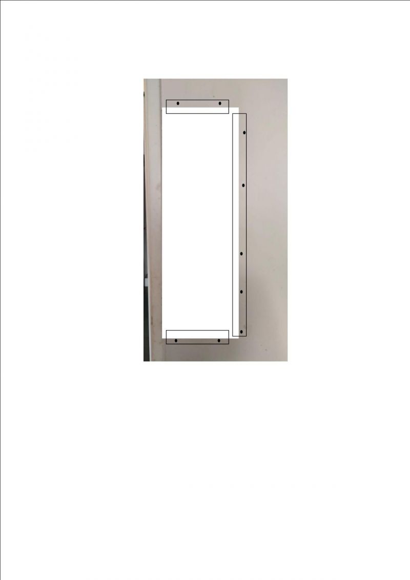

Salut, les conseils donnés dont bon, je vais juste ajouter la touche de professionnalisme.
Découper un morceau de placo
Placer des morceaux de fourrures à cheval sur le placo qui reste, et le vide
Les visser sur le placo en place.
Poser un nouveau morceau de placo, que vous visserez sur les fourrures

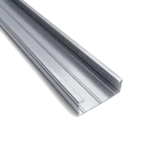

Merci Plaquisteheureux, mais je ne sais pas ce que sont des fourrures dans ce contexte ?

Je ne connaissais non plus pas ce terme appliqué au placo .Ce sont des profilés métalliques mais plaquisteheureux pourra mieux expliquer .Elles n'ont pas vraiment le même contact que les fourrures naturelles.
Il vaut mieux utiliser des fourrures, car vous aurez du mal à poser des montants sans retirer la laine de verre . Le but et juste de pouvoir (visser) l'ancien placo avec le nouveau. Donc pas la peine que l'armature touche l'autre cote de la cloison.

J'ai trouvé une photo d'une fourrure placo. Rien à voir avec un beau col de renard roux.
Il en existe de différents types. Est ce bien ce type là qu'il faut ?
En effet, il y a les F45, et les F47 , prenez celle que vous voulez, ou plutôt celle que vous trouverez le plus facilement
