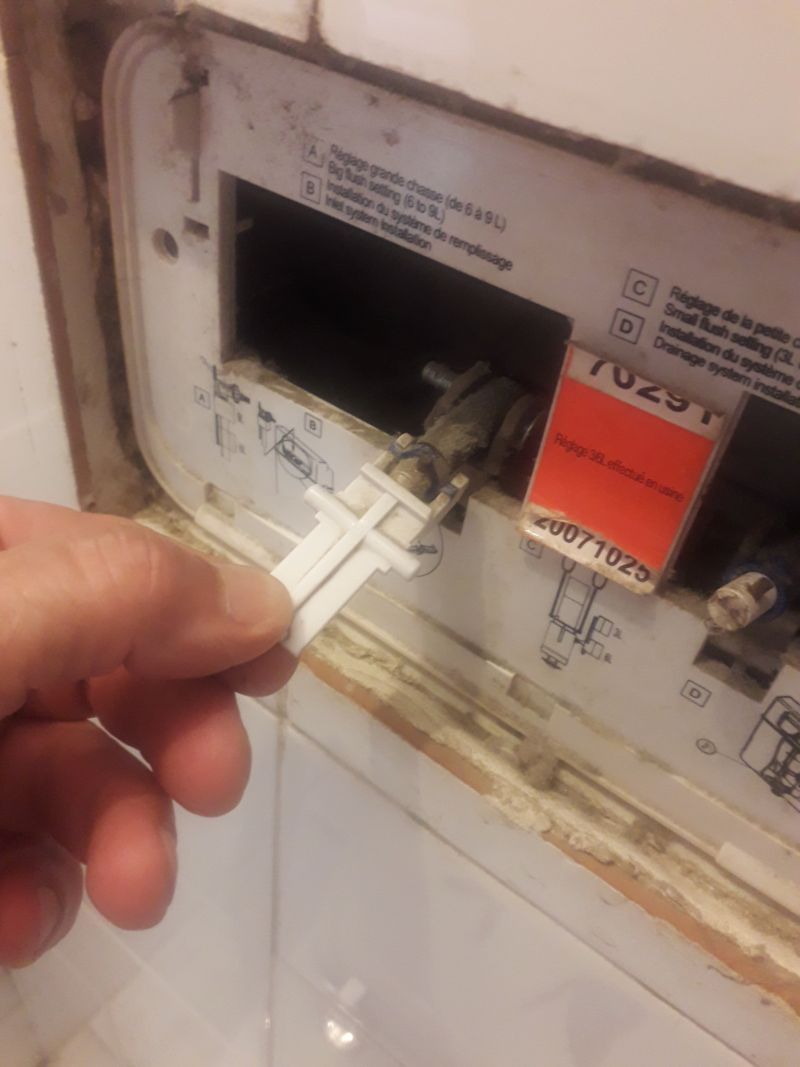

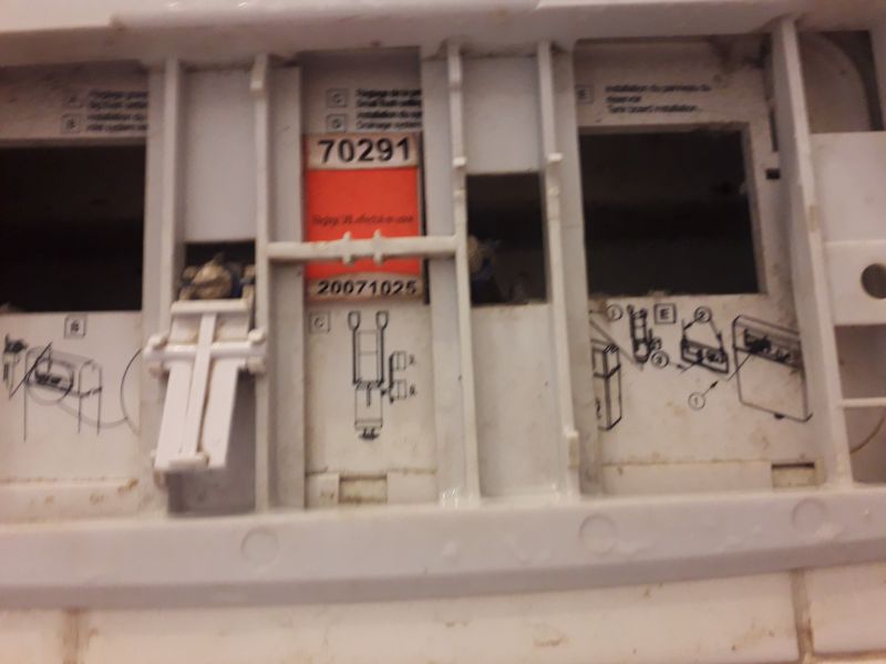

Voici la photo de la pièce à changer, elle est tenue avec les doigths
Dept : Ariege
Ok, je comprends. Ce sont les petites pinces en plastique qui maintiennent l'axe du palpeur qui sont cassées.
(ce n'est pas celui que vous montrez qui pose problème, c'est l'autre). Le bout de plastique cassé fait partie du cadre que vous avez déposé sur la seconde photo.
Vous avez regardé dans le poste que j'ai mis en lien, et rien ne peut faire l'affaire ?
Env. 10 message Ariege

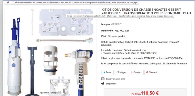

Bonjour et Merci, il faut changer cette contreplaque en entier. Elle ne se fabrique plus c'est Godart distribution qui m'a envoyé vers Planetebain. qui confirme la rupture définitive. Cependant j'ai trouvé sur https://www.homeaccessoiresfr.com/, cette pièce, je l'ai commandé même si je suis dubitative, j'en ai commandé 2 car le site n'accepte pas les commandes en dessous de 30 €. J'ai reçu une réponse de leur part m'indiquant qu'ils avaient bien la pièce en stock. J'attends. Lorsque je l'aurai reçu et qu'elle sera conforme, je commanderai les autres pièces chez Planetebain. Je vous tiens au courant
