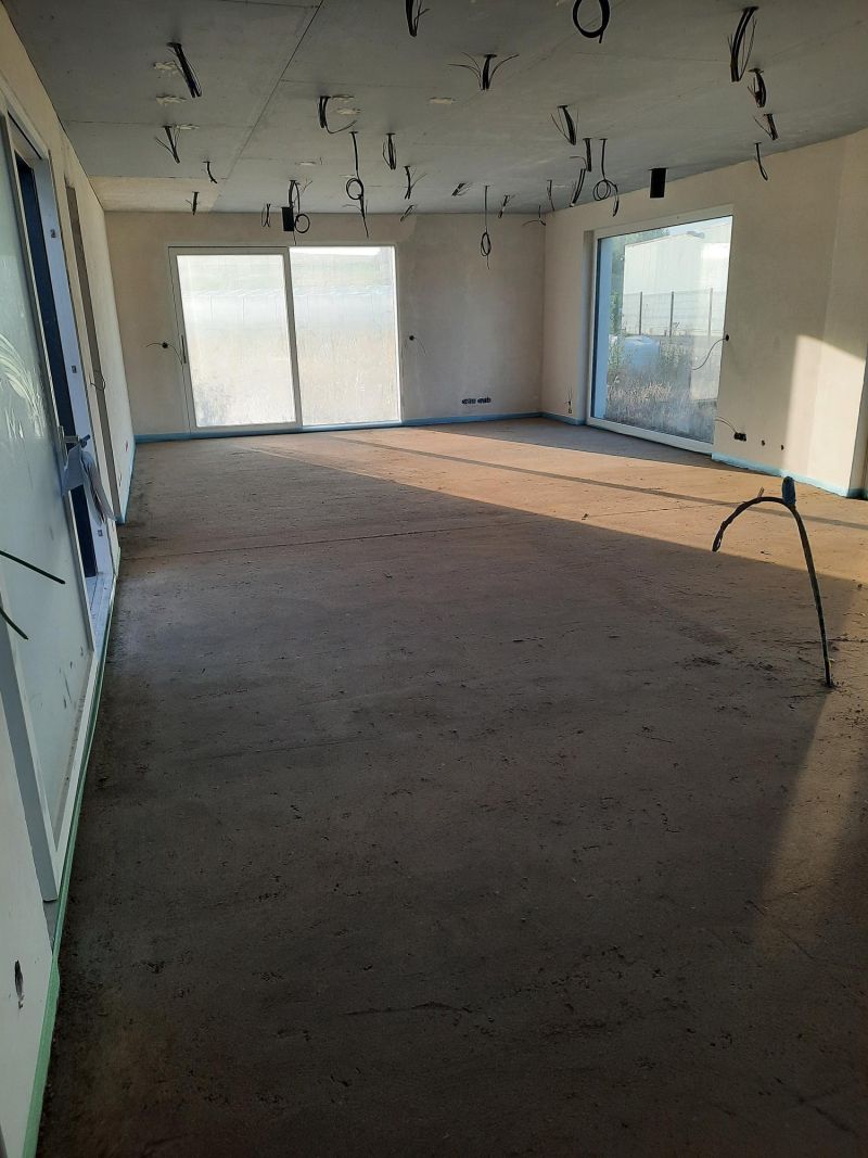

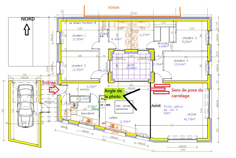

Nous sommes un couple en auto construction et nous allons attaquer le carrelage. Cependant, un petit souci de joint de fractionnement se pose.
D’abord voici le plan de la maison, orienté avec le Nord en haut.
Puis une photo de la chape finie, où on voit le joint de fractionnement.
La composition du sol est :
Jackodur (polystyrène extrudé 26cm), chape double ferraillé 20cm, dalle ciment (ciment sable eau) 5cm.
Le carrelage qui sera posé sera de l’imitation parqué en 20x120, dans le sens de la longueur. Mais ma conjointe ne souhaite pas couper les carreaux au niveau du joint de fractionnement car cela ne sera pas esthétique (je suis d’accord avec elle sur le plan esthétique)
Je suis allé voir 2 fournisseurs de carrelage (dont celui qui nous a vendu le carrelage), un artisan carreleur et un chapiste.
2 me disent qu’il faut obligatoirement suivre le joint de fractionnement et donc couper les carreaux (un fournisseur et l’artisan carreleur)
2 me disent que ce n’est pas la peine car avec les colles d’aujourd’hui plus de problème (ça sera de la Prolisouple de chez ParexLanko) (un fournisseur et le chapiste)
Avez-vous des retours d’expérience ?

avez vous demandé au chapiste pourquoi il avait mis un joint de fractionnement ?

Oui on m'a conseillé de faire un joint de fractionnement car la pièce fait plus de 60m² et que le DTU oblige à mettre un joint de fractionnement pour éviter la fissuration du carrelage.
Mais il m'a aussi dit que si ce joint nous dérangeait, alors on pouvait mettre un joint epoxy à l'intérieur avec une natte en renfort dessus pour éviter la fissuration, et que pour lui avec les nouvelles colles le risque de fissuration est moindre...
Voilà pourquoi je suis perdu car j'entends 2 sons de cloche

En toute logique, tu dois en effet respecter le fractionnement
ce que tu peux faire : 50 cm de part et d'autre du joint , tu effectues un pontage avec une natte que tu colleras avec ta colle à carrelage dont le classement sera C2S1
question subsidiaire : c'est une chape ciment ou anhydrite ?

Merci de ta réponse.
Oui c'est ce que le fournisseur m'a dit. Mettre un joint epoxy dans le joint de fractionnement de la dalle puis une natte par dessus (50cm de part et autre cela me va). Comme ca, pas besoin de faire de mettre de joint de fractionnement qui viendrai couper le carrelage
La colle est C2S1-E (Prolisouple de ParexLanko)
