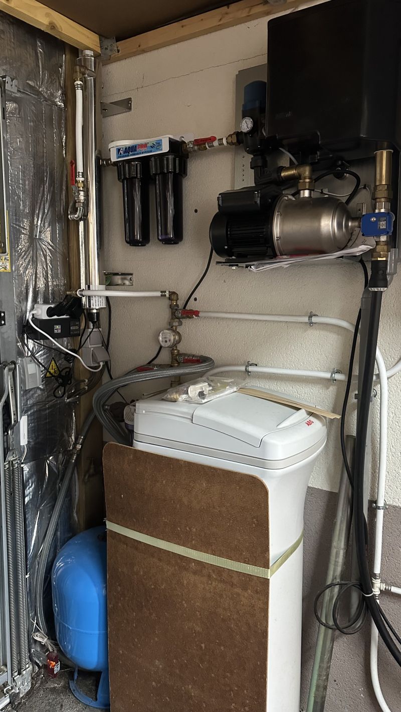

Bonjour à tout le monde,
Nous venons d’acheter une maison avec un système de récupération d’eau de pluies. La vendeuse nous a informé que son système alimente l’intégralité de la maison.
Après quelques recherches, je me suis rendu compte que ce système n’est peut être pas légal (seul wc et toilettes peuvent être alimenté )
Ne connaissant absolument rien à ce système je vais mettre en pièce jointe une photo de l’installation.
Je voudrais avoir plus d’informations sur le système installé.
Merci d’avance pour vos réponses.
Hervé

Doc de la pompe : https://www.pluvieau.com/product-page/gestionnaire-rainmaste[...]vorit-20a-rmf20a-intewa
A gauche, tu as 2 filtres pour les particules et il semblerait un filtre UV

Deudy a écrit:Doc de la pompe : https://www.pluvieau.com/product-page/gestionnaire-rainmaste[...]vorit-20a-rmf20a-intewa
merci pour ces informations, j’espère juste que ce système n’alimente pas toute la maison.
C'est une pompe qui bascule automatiquement en eau de ville. Ferme au niveau de ton compteur. Si tu as de l'eau à tous tes points de puisage autre que wc, alors oui.

En l'état actuel de la règlementation vous pouvez alimenter wc et machine à laver et rien d'autre
Les circuits d'eau potable est d'eau de pluie doivent être totalement indépendants
S'il n'y a plus d'eau dans le récupérateur d'eau de pluie vous devez alimenter cette cuve avec l'eau potable du réseau

Fsbatietudes a écrit:Bonjour,
+1.
Et totalement indépendant veut dire totalement indépendant (eh oui  ).
Mettre des vannes que l'on peut ouvrir ou fermer pour "couper" le réseau ne suffit pas.
Je précise car j'ai déjà eu affaire à plusieurs plombiers qui me certifiaient que mettre une vanne, "c'est suffisant".
A avoir en tête si il y a remise en conformité de votre installation.
