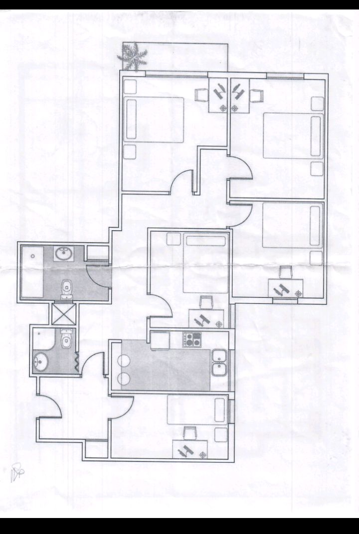

 je viens d acquérir dans le sud un bien en dernier étage: 100 M2, 4 chambres et salon-cuisine ouverte
Je souhaite y installer une climatisation reversible.
1 Split par chambre ( 14 m2, 14 M2, 12 M2 et 12 M2) et 1 salon/cuisine 20m2
Que me conseillez vous comme installation:
Marque ( tente par Mitsubishi pour rapport qualité/prix), puissance des splits et surtout combien de compresseur (je pensai 2)
On m a aussi parle de la marque GREE, des retourd?
Merci de vos conseils!

Oui 2 groupes
1 quadi-split pour les 4 chambre et 1 mono-split pour cuisine / salon
Le mono-split du salon peut fonctionner indépendamment avec une puissance ciblé
Mitsubishi pour moi.
Pour le dimensionnement des splits je ne sais pas

Salut, dans quel coin du sud ? Quelle isolation, SVP passez nous plan.
Env. 20 message Hendaye (64)
Salut, ville de Perpignan, immeuble des années 60, pas d isolation de l immeuble!
Fenêtre double vitrage.
Ci joint plan:
Je pensai à 2 splits, un pour les 3 chambres du fond et un pour cuisine/salon(le mur du sud est casse et la chambre attenante au nord de la cuisine)

Fsbatietudes a écrit:Bonjour,
Oui 2 groupes

plaquisteheureux a écrit:Salut, dans quel coin du sud ? Quelle isolation, SVP passez nous  plan.
Salut, dans la ville de Perpignan !
Immeuble des années 69, pas d' isolation!
Fenêtre double vitrage installé l année passée.
Ci joint le plan
Je pense a 2 splits:
un pour les trois chambres du haut
Un pour cuisine /salon/entree( mur du sud cassé) et la chambre attenant au bord..
De : Hendaye (64)
Salut, oui, deux unités devraient suffire, mais il faudrait quand même isoler. Le fait qu'il n'y est pas une porte sur le palier du haut va être problématique.
