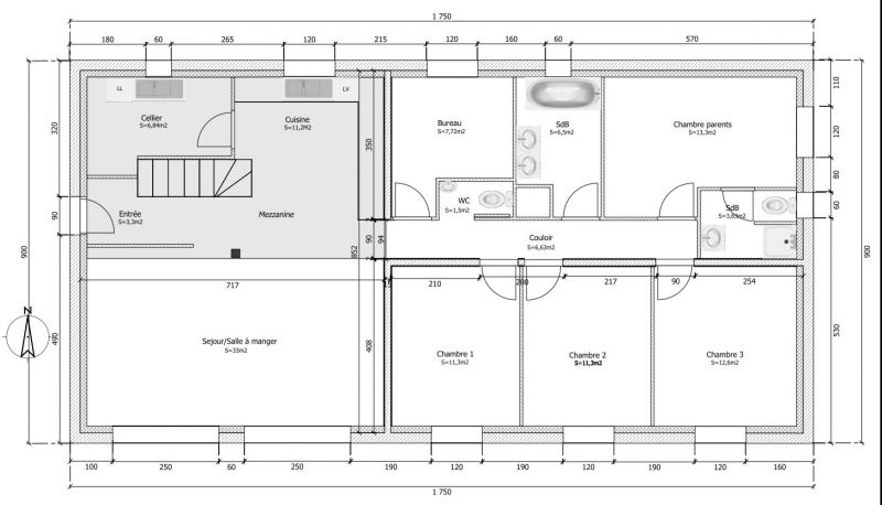

Bonjour à tous
Je suis plombier/chauffagiste.
J' installerai le matériel moi même.
- Maison Rt2012 que j' ai construite près de Lourdes dans le 65
- 14 cm laine de verre murs périphériques
- façade sud côté chambres plutôt bien protégée par deport  de toit + végétalisée en vignes grimpantes
- 40 cm laine de verre soufflée en plafond + zone tampon au dessus combles aménageables 20cm laine de roche sous rampants. Extracteur d'air la nuit dans les combles
- ventilation nocturne toutes fenêtres et toutes portes ouvertes
Ça fonctionne bien quand la température nocturne est raisonnable. Pour exemple ;ces derniers jours: t
- température extérieure fin de nuit 18 degrés, température intérieure fin de nuit 20 degrés.
- température extérieure a 17h , 33 degrés, température intérieure 21.5 degrés

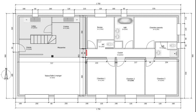

PROBLÈME: quand la température extérieure nocturne ne descend plus suffisamment, ça ne fonctionne plus.
Je cherche donc a climatiser les chambres par des splits.
Un split par chambre est nécessaire? Ou vu l'isolation et taille des chambres un ou 2 appareils dans le couloir peuvent faire l'affaire?
Merci pour vos avis

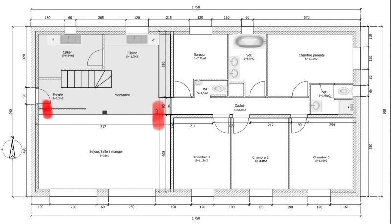

Bonjour, un seul split dans le couloir devrais convenir, par contre deux-pièces serons moins bien desservis, ce seront les deux-pièces les plus proches du split , je verrais bien le split dans le hall, contre le mur de gauche ( à voir pour les condensats)
Env. 20 message Hautes Pyrenees
plaquisteheureux a écrit:Bonjour, un seul split dans le couloir devrais convenir, par contre deux-pièces serons moins bien desservis, ce seront les deux-pièces les plus proches du split , je verrais bien le split dans le hall, contre le mur de gauche ( à voir pour les condensats)
Merci beaucoup pour ta réponse.
A l'entrée du couloir comme dessiné sur le plan?
Quelle puissance selon toi?

Salut, une 3,5 kW devrait convenir.

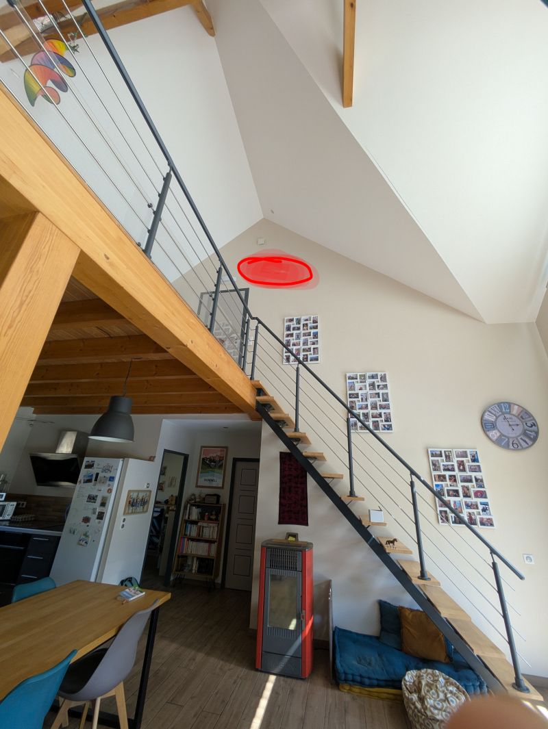

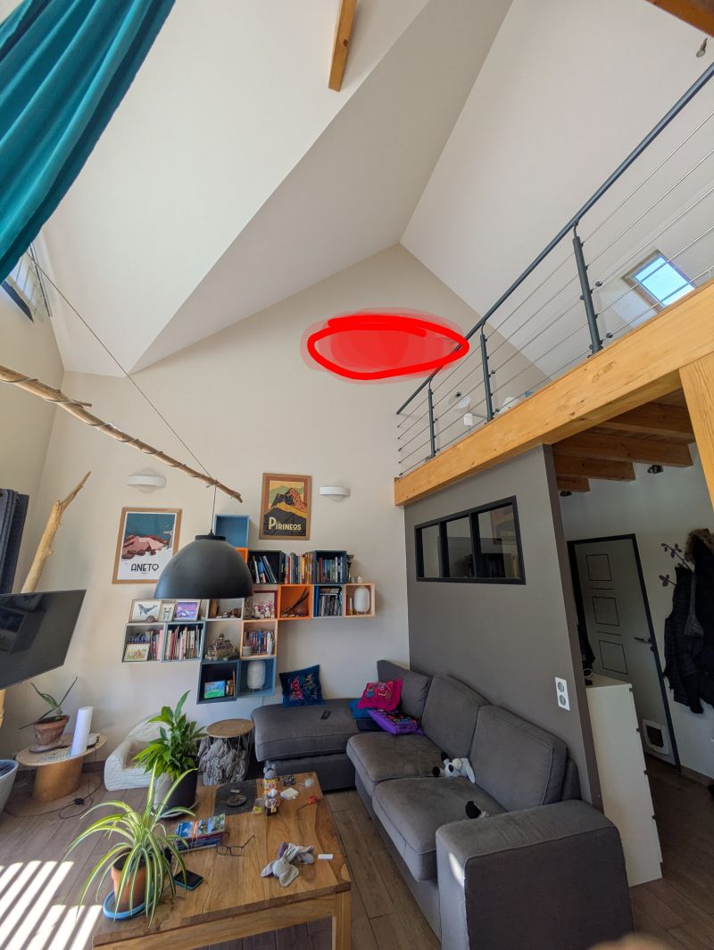

Autre question: pour la zone "jour"
- séjour cuisine ouverte 45m2
- mezzanine au dessus de 20m2 avec Hauteur sous faîtage 6m. Volume ouvert environ 250 m3
1 ou 2 unités intérieures?
Dept : Hautes Pyrenees
Aucune de ces solutions : les splits ne sont pas conçus pour les grandes hauteurs ; dans ces cas-là, il faut utiliser des consoles.
