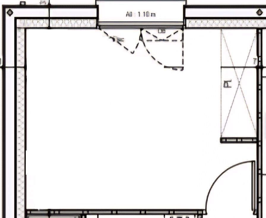

Bonjour je cherche des idées d'aménagement pour cette chambre.
Il y a 1 lit 140×190
1 bureau 110×0.6
1 meuble 110×0.4
Merci par avance de votre aide.

Il n'y a pas de cotes sur votre plan
Dept : Eure Et Loir
Nouvel Aviseur Env. 300 message Coulans Sur Gée (72)
Oups oui en effet de porte a fenêtre 3m et l'autre côté 3.8m.

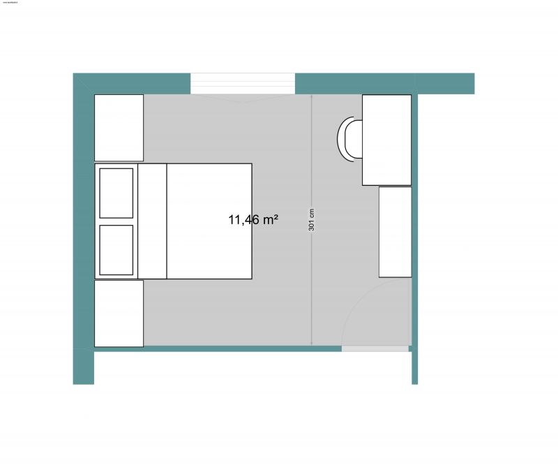

Merci pour le plan, ça va bien m'aider.

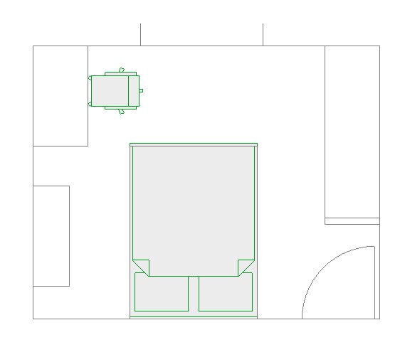

la LARGEUR de la porte serait à transmettre pour connaitre la distance restante disponible sur le mur droit ; en particulier, reste- t' il 220cm pour caser le bureau + le rangement sur le mur droit ?
Schéma joint ; en complément il peut y avoir une colonne de rangement avec table de chevet intégrée de chaque côté du lit .

Non,je n'ai pas supprimé le placard de 110x40cm.Il est en dessous du bureau de 110x60cm sur le plan.
300 cm de largeur de la chambre_ 110cm de bureau_ 110cm de placard = 80cm d'espace pour la porte ouverte.
D'où ma question sur la largeur de cette porte.
Si 83cm, il manque seulement 3 cm pour l' ouvrir à 90 degrés ; Ça me paraît jouable.
Tu peux compléter avec des colonnes de rangement de chaque côté du lit avec table de chevet intégrée.
