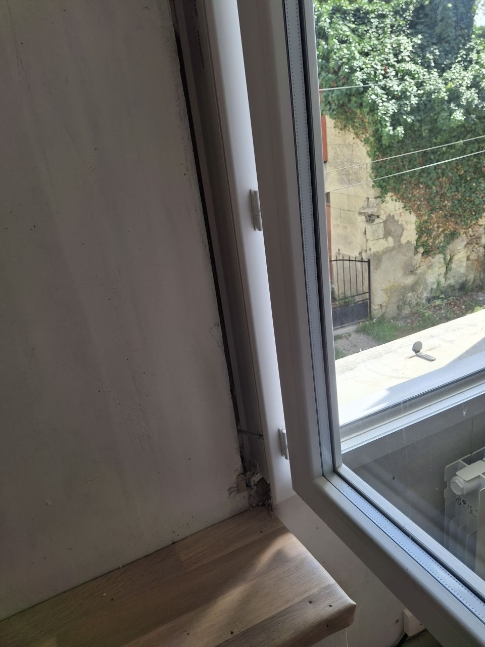

Votre tapée de fenêtre fait combien ?

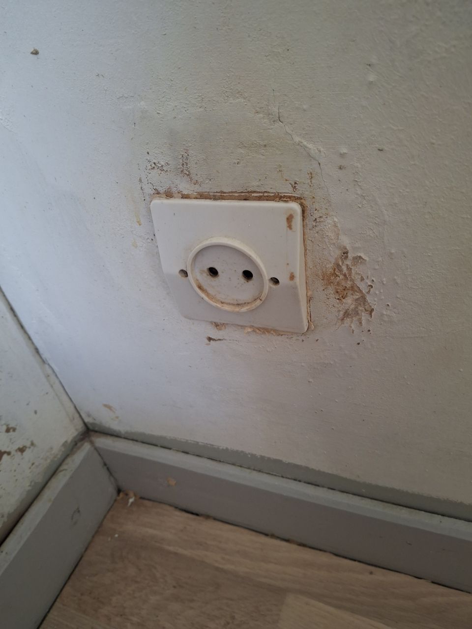

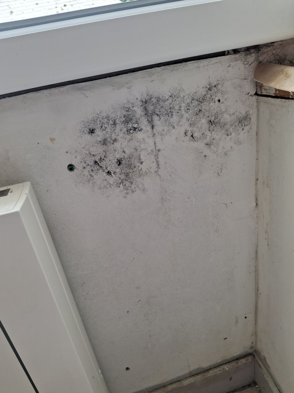

Merci beaucoup pour vos réponses. On enlevé le papier peint... globalement le mur est correct... mais il y avait des traces d'humidité dans certains angles, au niveau des prises... et des moisissures vers le radiateur. J'ai fait des photo après lessivage des murs... c'était plus moche avant.
Après pas mal de discussion j'ai convaincu mon ami de ne pas faire ce qu'il souhaitait (coller de l'isolant sur le mur au sud par-dessus l'existant). On va pour l'instant se contenter de préparer le mur pour le peindre en blanc, en attendant de savoir s'il y a pas mal d'humidité et d'où elle vient (humidimètre à l'appui).

A côté d'une prise
Prise avec traces d'humidité autour...
Derrière le radiateur, près de la fenêtre...
Le mur côté fenêtre derrière le radiateur...

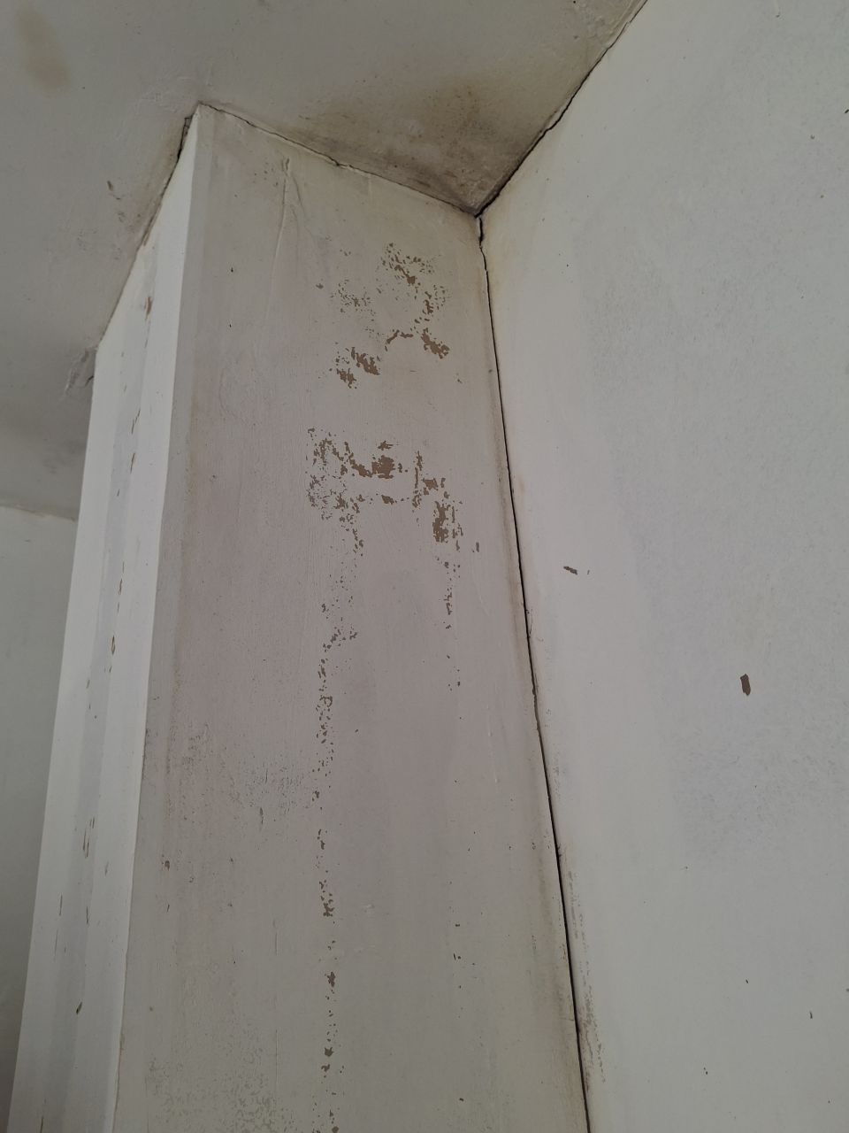

Angles avec des moisissures entre le mur sud et le mur ouest. Le rebord qu'on voit est en béton et non isolé (coucou les ponts thermiques).

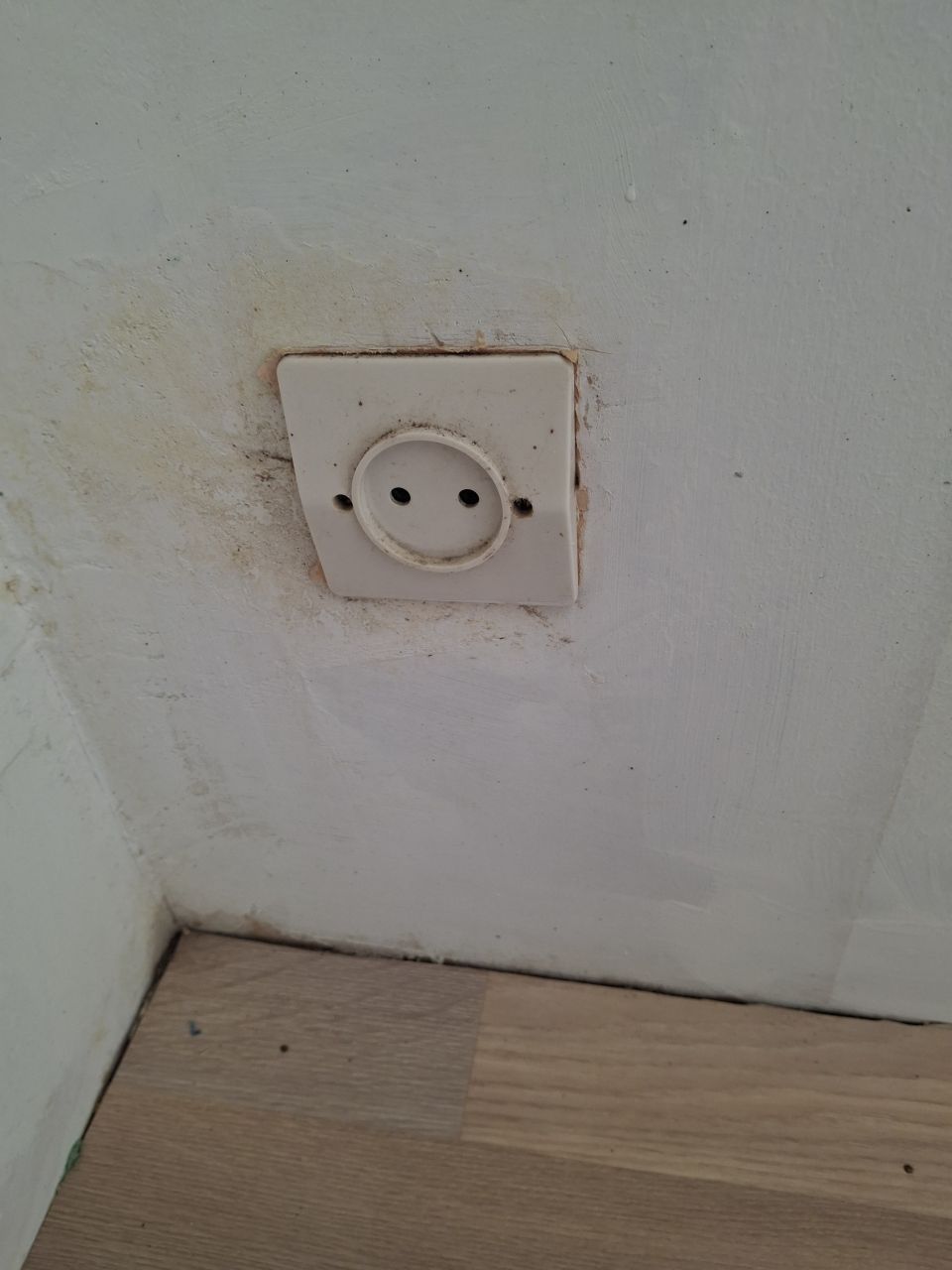

Autre prise avec traces d'humidité autour...

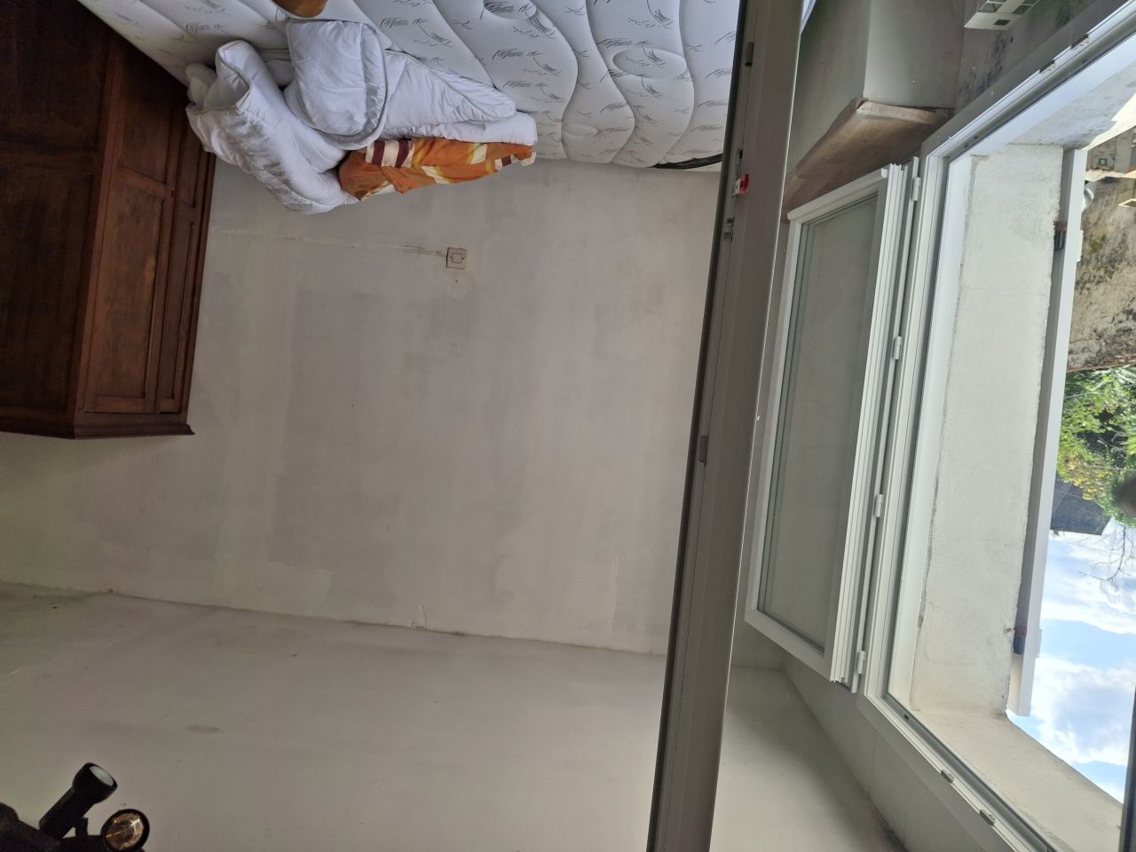

Photo de la pièce côté fenêtre (à l'envers, désolée).
Photo de la pièce (murs sud et ouest)
L'espace laissé entre la fenêtre et l'isolant... (je pense que ça a sacrément arrangé le gars qui a posé la fenêtre cette histoire de laisser de la place pour une future isolation... pas besoin de fignoler... sur l'extérieur il a d'ailleurs oublié de faire le joint du bas).

il semble qu'il y ai des traces d'humidité un peu partout.
Comment est assurée la ventilation du logement ?
