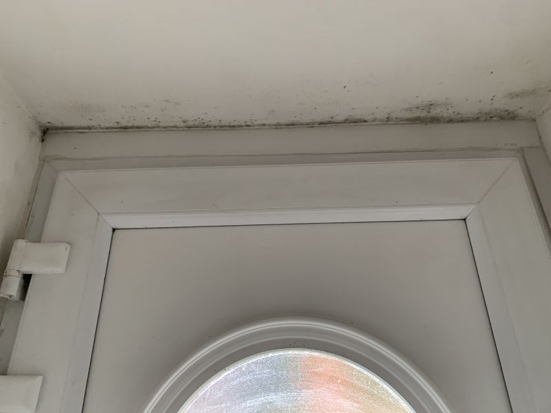

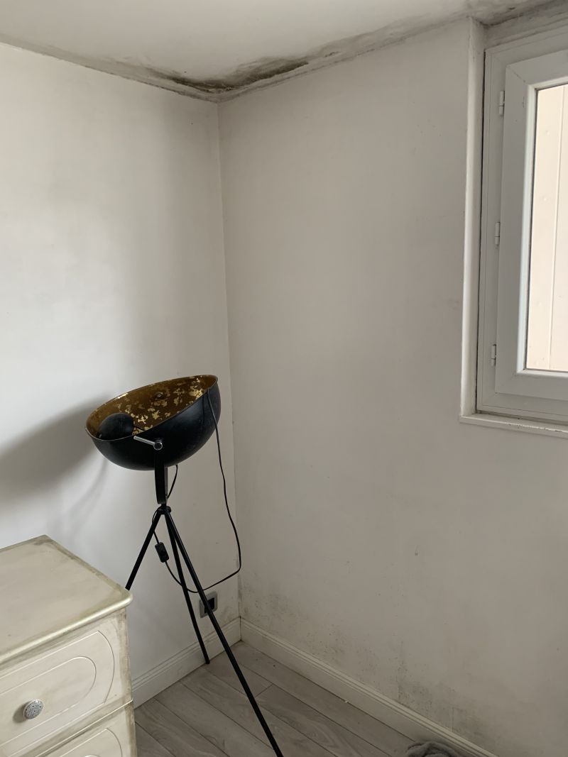

Jusqu'à présent je n'avais pas reçu de photos de leur part. Étant donné qu'ils vont prochainement partir, j'ai insisté pour en avoir afin de me préparer pour l'état des lieux (surtout que je ne vit plus sur place). Et là, le choc... il y a des la moisissure dans la chambre et le salon. Sur le même mur côté Nord. Par contre rien dans les pièces les plus humides. La moisissure se concentre autour des ouvrants puis se propagent dans les coins entre murs et plafonds. Dans la chambre, s'agissant d'un papier peint, la moisissure se trouve également en bas du mur (je suppose que des gouttes de condensation ont ruisselé).

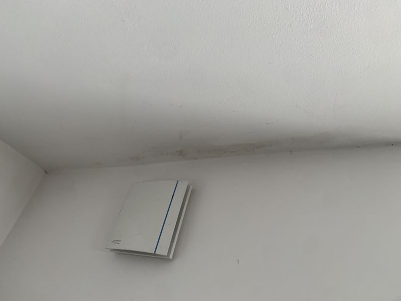

J'ai 2 VMC simple flux. 1 dans la SDB qui se déclenche via l'interupteur de la lumière. Qui semble bien fonctionner car 0 moisissure dans la SDB. Et 1 dans le salon qui se déclenche dès qu'il y a de l'humidité. Les locataires me disent entendre le moteur tourner. Pour autant, pas certaine qu'elle fonctionne bien vu qu'il y a de la moisissure au-dessus.

Bonjour, on ne voit pas d'entrée d'air sur les fenêtres, 2 personnes et un chien, il y a un dégagement important de vapeur d'eau et en télétravail, les locataires étaient presque tout le temps à l'appartement, et aérer en ouvrant les fenêtres ne suffit pas , sauf si elles sont tout le temps ouvertes. C'est le problème des locations. Et la ventilation qui se déclenche avec la lumière, est-ce qu'il y a une minuterie ? Vous êtes prêt pour un nettoyage avant remise en peinture, les moisissures partent avec de l'eau de javel. il faut que la ventilation tourne en permanence

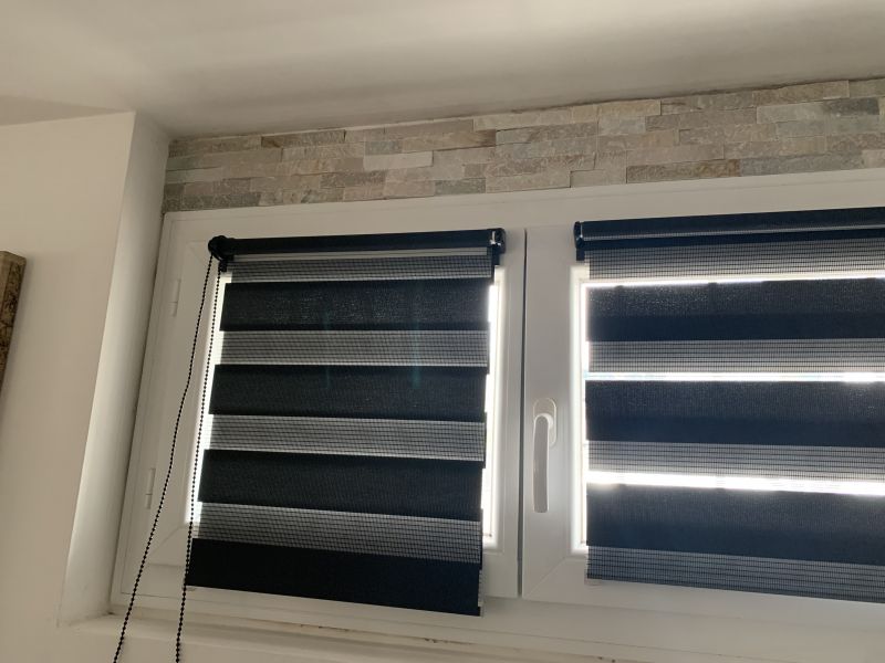

Il y a 2 entrées d'air sur 2 petites fenêtres le long du mur Est. Il commence là aussi à y avoir un peu de moisissure au-dessus.
Pour la VMC avec interupteur, il n'y a pas de minuterie. Elle s'éteint lorsqu'on éteint l'interupteur.
