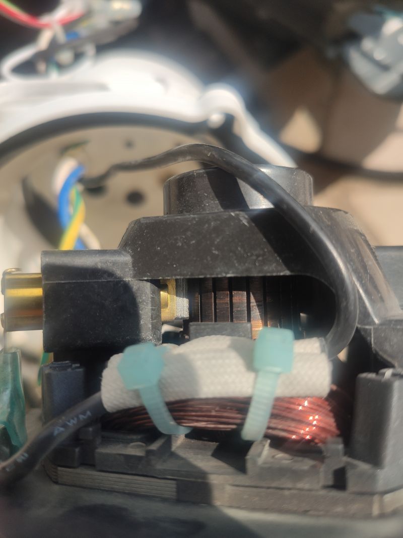

J'ai déposé le moteur et le collecteur est tout noir. En testant moteur ouvert j'ai un flux d'étincelles sur toutes les lames. J'ai passé un petit coup de scotch brit pour enlever le carbone. J'ai un des charbons qui me semble bien et qui ne fait que de petites étincelles en fonctionnement.
L'autre par contre me plaît moins et je me demande si il reste du charbon. C'est celui qu'on voit moins bien sur les photos. Il fait beaucoup d'étincelles tout le long du collecteur et le sali très vite.
Ici le charbon qui me semble propre
Ici le charbon qui me semble plus litigieux
J'ai testé la terre et j'ai bien 230V.
Je suis assez démuni car j'ai une fuite de courant et je suspecte vraiment l'ensemble induit-charbon mais sans réelle idée des causes et des solutions
Qu'en pensez vous ? Le problème vient des charbons ou du collecteur ? Ou même d'autre chose ?

Effectivement il peut y avoir une usure excessive des charbons, mais ceci n'explique pas pourquoi le différentiel déclenche. En principe il peut s'agir d'une fuite à la terre. Ce moteur n'aurait-il pas pris l'humidité ? Un enroulement du moteur partiellement grillé ou coupé pourrait aussi expliquer que le balai crache et que le diff déclenche si le vernis du fil est brûlé.
L'état des pôles du collecteur mérite d'être repris.
Il faudrait délicatement passer une lame de scie à métaux entre chaque pole pour affranchir qu'il n'y ait pas eu de point de fusion entre 2 pôles, dépôts divers.
Il faudrait nettoyer et re-surfacer au mieux ce collecteur afin de supprimer les aspérités et rainures...
Mieux vaut changer les 2 charbons en même temps
Tu dois déposer les 2 charbons ainsi que leur support pour mieux accéder à ce collecteur.
On visualise des points de petits amorçages sur le support du 2ème charbon ! ; il faudrait nettoyer ce support et s'assurer que le charbon coulisse bien.
Le défaut d'isolement n'est probablement pas causé par ton constat de présence d'étincelles.

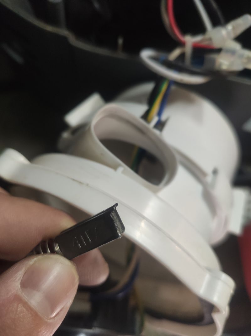

J'ai déposé vite fait les balais. Plus simple que ce que je pensais.
Les fils sont bons mais voici le balais litigieux
J'aimerais savoir, c'est un défaut au montage ? Un ressort mal équilibré ?
Je me suis permis de poncer le bout qui dépasse et j'ai dépoussiéré l'ensemble. Je sais ca ne se fait pas de poncer des balais. J'ai réinstallé l'ensemble et je testerai quand j'aurai 2 minutes.
L'autre balais était évidement impeccable.
Ah oui il y a un problème. Le charbon ne repose pas correctement sur le collecteur, il est décalé, d'où l'usure anormale. Il faut regarder comment le porte balai est fixé et pourquoi il est décalé. C'est sans doute la partie anormalement saillante du charbon qui doit toucher l'axe du collecteur (qui est à la masse) et fait déclencher le différentiel. Donnez un coup de lime sur ce balai ou frotter à plat (abrasif posé sur une partie plane) avec du papier abrasif fin pour lui redonner sa forme primitive. Remontez le et essayez de comprendre pourquoi ce décalage. Comparez avec l'autre.

À mon retour de vacances j'ai remonté la machine et fait un test grandeur nature.
Tout va bien, plus aucun problème le problème venait bien de ce charbon ?
