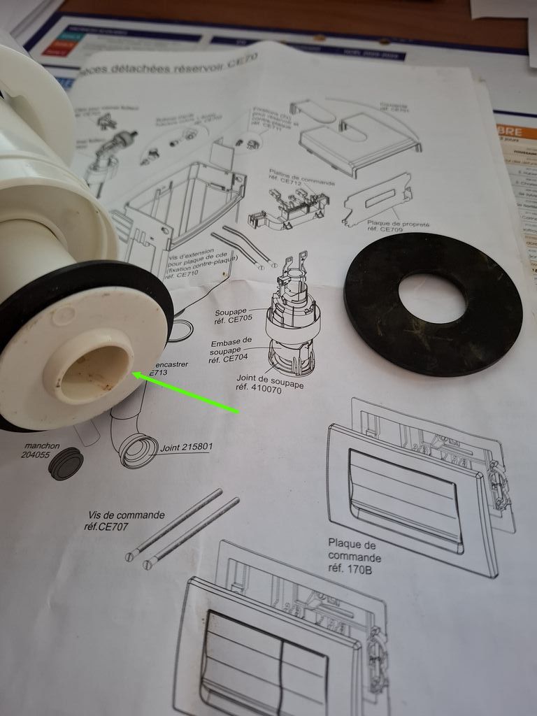

Je ne pensais pas bloquer sur ce problème et pourtant... !
Comment changer ce joint sur soupape Regiplast CE705? ! La base qui maintient le joint n'est pas filetée et tourne donc à vide. Je ne vois pas d'ergots à pousser... Est ce indémontable et passage du joint en force ?
Espérant une réponse miraculeuse...    Merci.

je ne connais pas ce système mais as tu essayé de passer le joint en force ?
sinon pose la question sur leur site.

Merci pour cette intervention. Non je n'ai pas essayé en force la gorge du joint est profonde...
Je vais essayer de contacter leur site... merci !

Sur cette vidéo, il mette le joint en force (voir à 10' 50")

Bonjour, merci beaucoup pour cette vidéo que je n'avais pas su trouver ! La manip proposée est effectivement la bonne mais ell est pas intuitive !!  J'ai du prendre un démonte pneu pour enlever et remettre le joint ! J'exagère à peine, pinces qd même    Ds la suite vidéo le changement du joint robinet est pas mal non plus...
Votre aide m'évite de changer le mécanisme et préserve la planète ! Quant à Régiplast ils n'ont pas répondu à ma demande d'aide...
